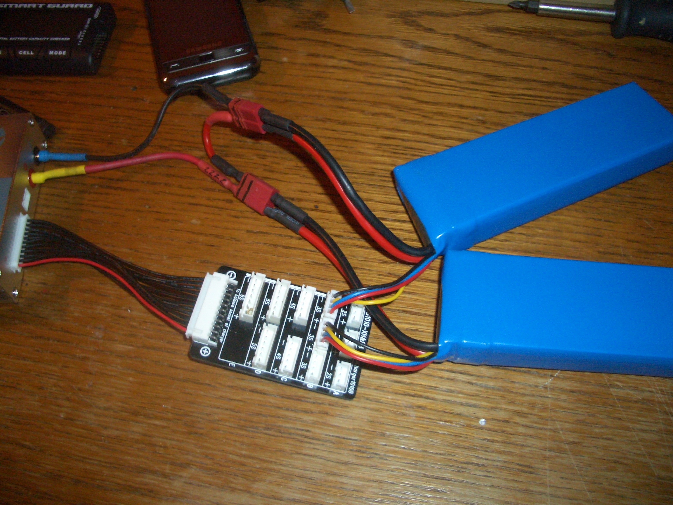

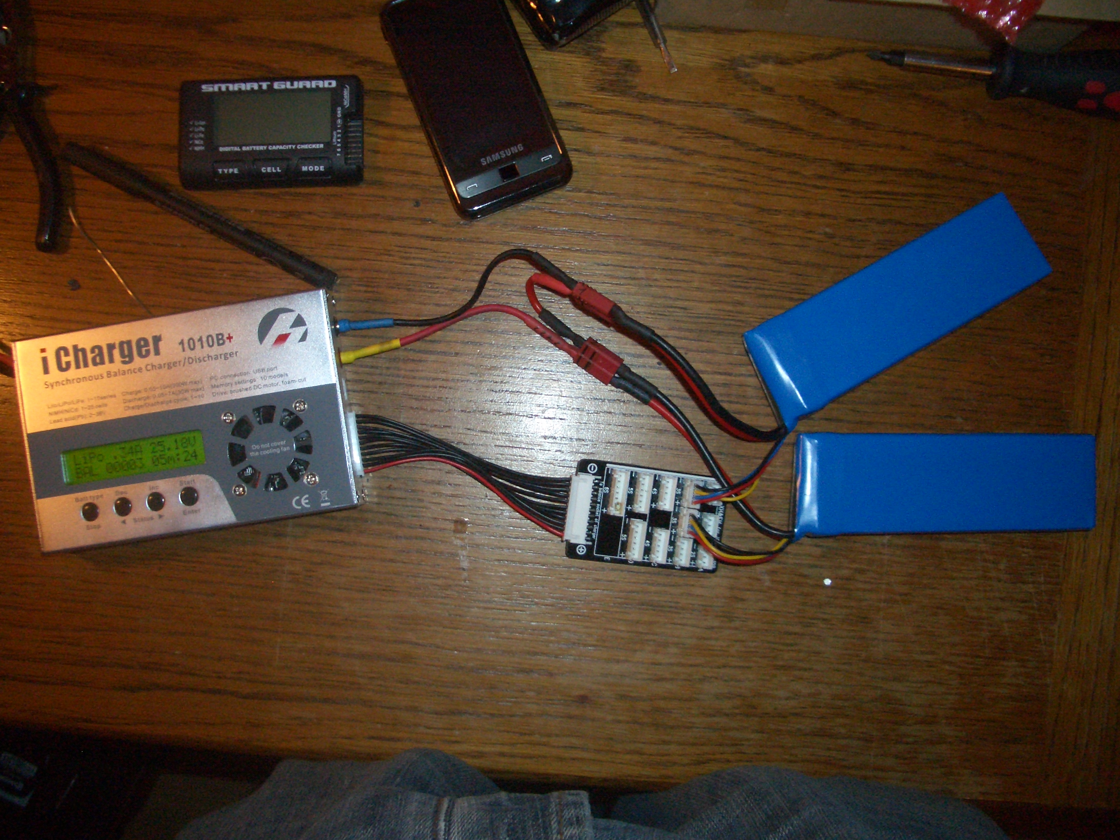

Hm, ist mir auch neu!
Hab es jetzt auch hinbekommen kann jetzt endlich meine 2x 3S 3300mAh als ein 6S Laden! Mein Jamara Xpeak 230bal mit 50W Ladeleistung hat das nicht geschafft!
Jetzt hab ich mehr Power *harharhar*

Hör ich auch zum 1. Mal. Aber auf deinen Bildern ist Rot doch + und Schwarz - und alles dazwischen kann irgendeine Farbe haben. Ist immer alles Plus. Macht auch Sinn. Minus (Masse) muß nur einmal abgegriffen werden und Plus eben an jeder Zelle. Wo war denn dann jetzt der Fehler?

Ich hoffe jetzt ist besser, wußte nicht das ich so große Bilder auch hochladen kann.

Moin,
feine Sache
Meines Erachtens musst Du nur gut aufpassen auf welchen Balanceranschluss du welchen Akku klemmst.
Oder habe ich da nen Knoten in den Hirnwindungen?

Danke, Ice - so kann man auch was erkennen ohne auf klemmende Server warten zu müssen
Ist doch genau wie ich es sagte - wo ist da rot = minus ? Steht doch sogar an der Platine korrekt beschriftet...

@helihopper
ja da mußt du aufpassen! Als ich das noch nicht wußte und es Falsch herum angeschlossen hatte, kostete nich das ein Paar Deans.
hat ganz schön gescheppert und hab mir ordentlich die Finger verbrannt!
Den Lipo´s scheint dabei aber nichts passiert zu sein! War Heute fliegen und alles ist wie vorher!!
