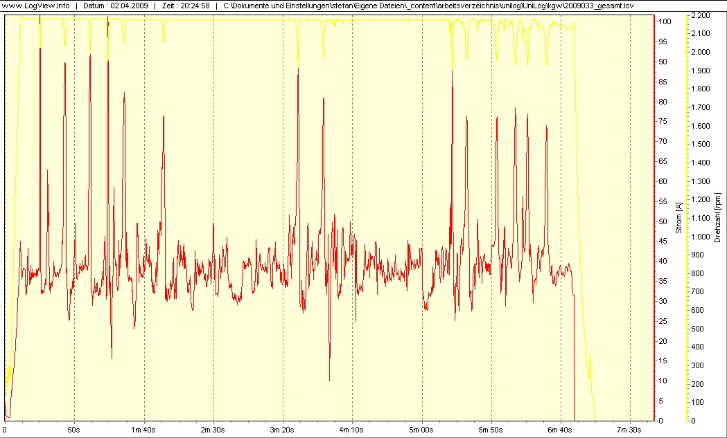

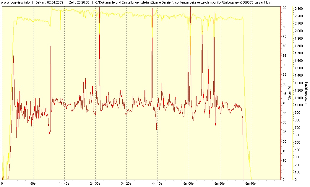

Hab heute, trotz Wind, nochmal den Reglermodus getestet.
Es geht einfach besser als Gaskurve und die Einbrüche sind nicht ganz stark. Im direkten Vergleich lies er sich einfach besser fliegen auch wenn das Heck leicht wackelt.
Konnte leider nur 85% Öffnung bei 15´er Ritzel testen. Danach hatte ich keine LiPos mehr.
Anbei mal mit Steller und mit Regler.
steller
steller
regler
regler
