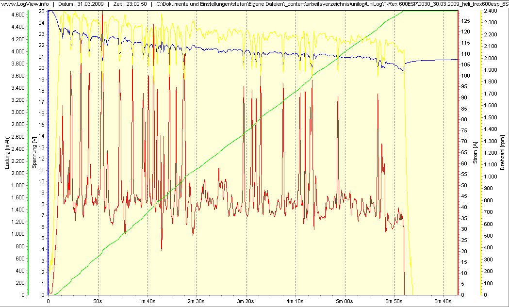

#6 Re: Mit welcher Ausbaustufe weiter machen?
Passen, mechanisch, tut alles.
Mich wundert das vorher das Geschrei groß war, wie ich nur die 3003 da drin lassen kann und jetzt ist es anscheinend egal
Stören tut mich momentan das das Heck bei 3D wegdreht und der Regler nur in sehr engen Grenzen funktioniert, so das ich ihn wieder im Stellermodus mit Gaskurve fliege. Das extra BEC lasse ich weiter, aber ich will einen Regler der gut regelt und für bis zu 12S geeignet ist um nachher nicht dopplet kaufen zu müssen.
Punkt 3 hat sich übrigens gerade erledigt im Sinne von vollzogen
Also ich habe schon mehrere Motoren gehimmelt die sich mit einer weißen Rauchfahrne verabschiedet haben, allerdings nur im 450´er Heli.
Ich gehe davon aus das der Motor shcneller stirbt weil er maximal 85A können soll, ich ihn aber ständig darüber betreibe, siehe Log.
- uni0030.jpg (134.45 KiB) 363 mal betrachtet
