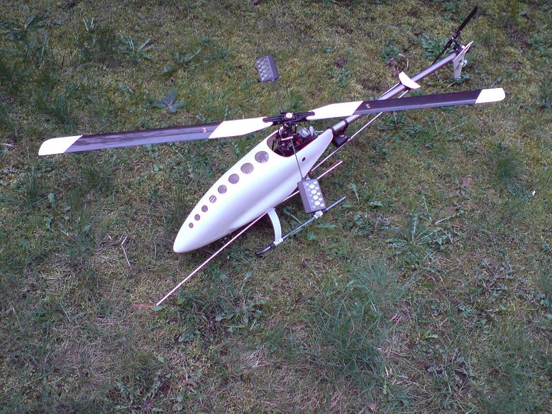

Hab meine einstellungen abgeschlossen:
NORMAL: gaskurve, +/-10 pitch, knüppelmitte pitch +/-0 ist nur zum motor noch langsamer anlaufen lassen da
IDLE1: regler auf 75%,+/-10 pitch, knüppelmitte pitch +/-0, cond auf gas (verzögerung beim umschalten zwischen den flugzuständen) 20%
IDLE2: ragler 85%, cond 20%, +/-10 pitch, knüppelmitte pitch +/-0
HOLD: +/-10 pitch, knüppelmitte pitch +/-0
Hab so schon 4 schwebeflüge gemacht, komme so am besten zurecht und brauch nix umlernen.
Covernor arbeitet ohne probleme. :)
Ich danke allen für die antworten, auch im namen meines helis:
