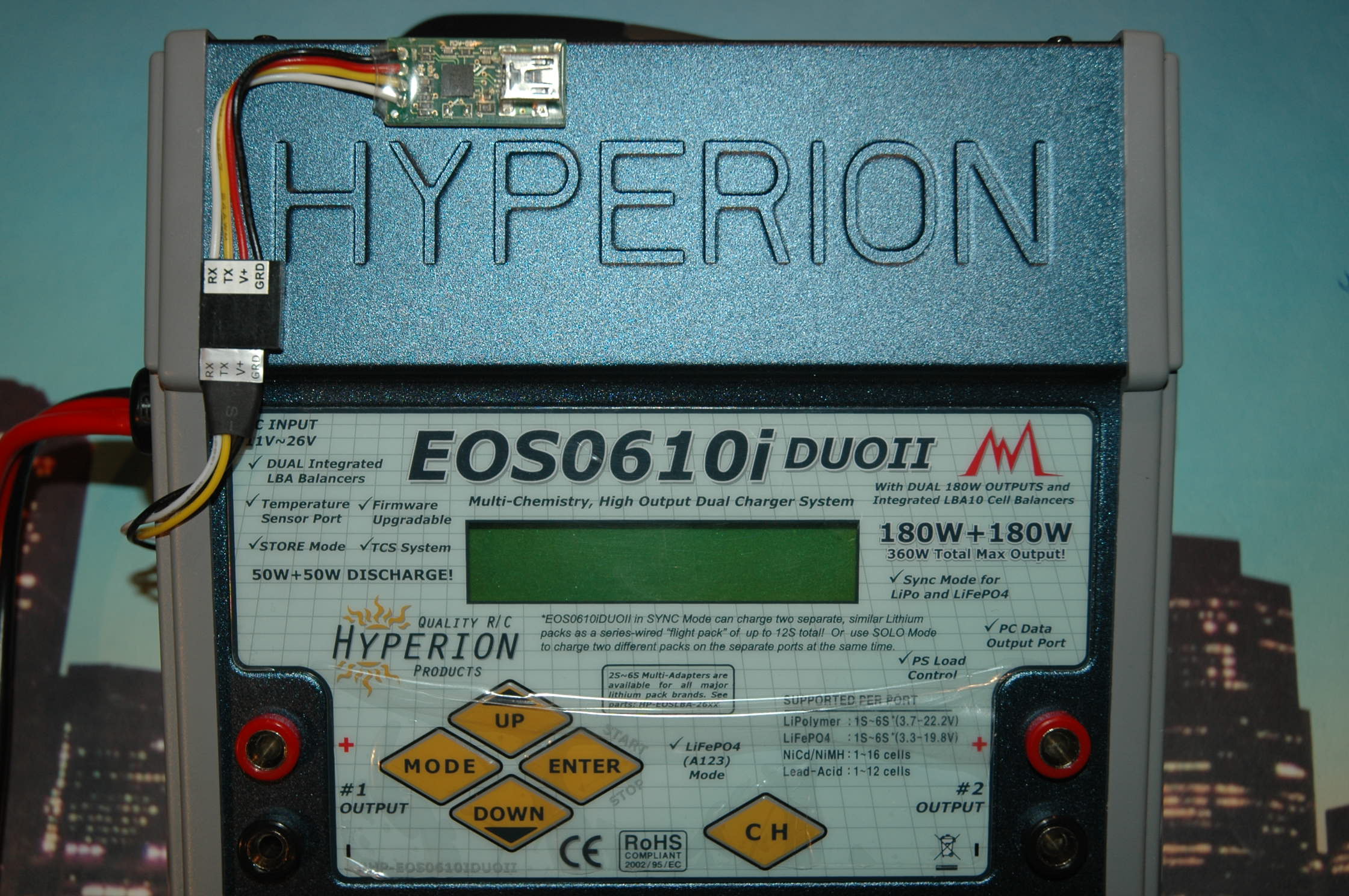

#12 Re: Verbindungsproblem EOS 610i per USB mit PC
Hallo Crizz,
habe deine Idee mal aufgegriffen. Da ich den Lader immer im Orginalkarton transportiere konnte ich ihn nicht an der Seite ankleben weil er dort zu schnell abgehen würde (Kabel Balancerplatinen...etc) Habe ihn jetzt mal einfach obenauf geklebt mit Spiegelklebeband. Mal sehen wie lange es hält. Danke für den Tip.
Gruß Gerd
Gruß Gerd

#13 Re: Verbindungsproblem EOS 610i per USB mit PC
So geht´s natürlich auch - und du hast das Kabel schön stramm weg, bleibt keiner dran hängen. Ich hatte ne Zeitlang da oben die Balancer-Adapterplatinen befestigt ( die ich niocht mehr verwende seit ich den 6s-auf-EHR-Adapter von Hyperion verwende ). Denke mal das werd ich bei mir auch auf diesen Platz ändern, dann ist die Kabelschlaufe wech.
Übrigens: der is ja so neu, das er noch quietscht - sollten wir uns dieses Jahr mal wieder bei Hermann über´n Weg laufen mußte den noch ölen
