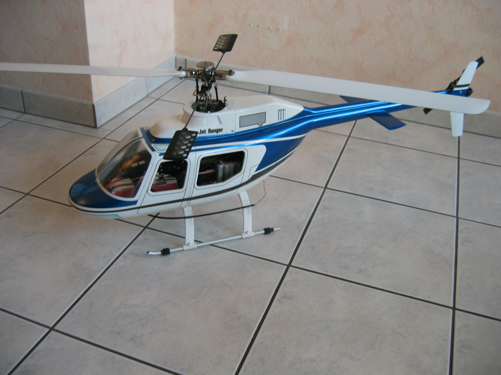

Auch ich würde den Hurri wieder kaufen. Hab meinen mit Alukopp und Rexheck versehen, ansonsten der Plasterahmen. OBL43/11 am 80er Jazz und nen 6100er LGT samt Servo. Nur geil das Teil. Bau grade an meinem Ranger weiter. Auch da kommt ne Hurrimechanik rein.

Hast Du auch den Rumpf von Century? Ich hab da auch meinen Hurri reingeschickt. Sieht super aus und fliegt sich sehr schön! Ich habe den Rumpf bei Ebay geschossen. Guter Preis, aber der Rumpf ist doch kleiner als ich dachte. Gesamtlänge ca. 100cm. Das war eine riesige Fummelei bis die Mechanik das drin war.
LG Peter
Nö, ist ne "alte" Graupner. Die, wo der vordere Teil komplett abnehmbar war/ist. Der aktuelle Rumpf kann meines wissens nur noch oben geöffnet werden. Mechanik ist noch nicht fest, nur mit Papier "gesichert".
