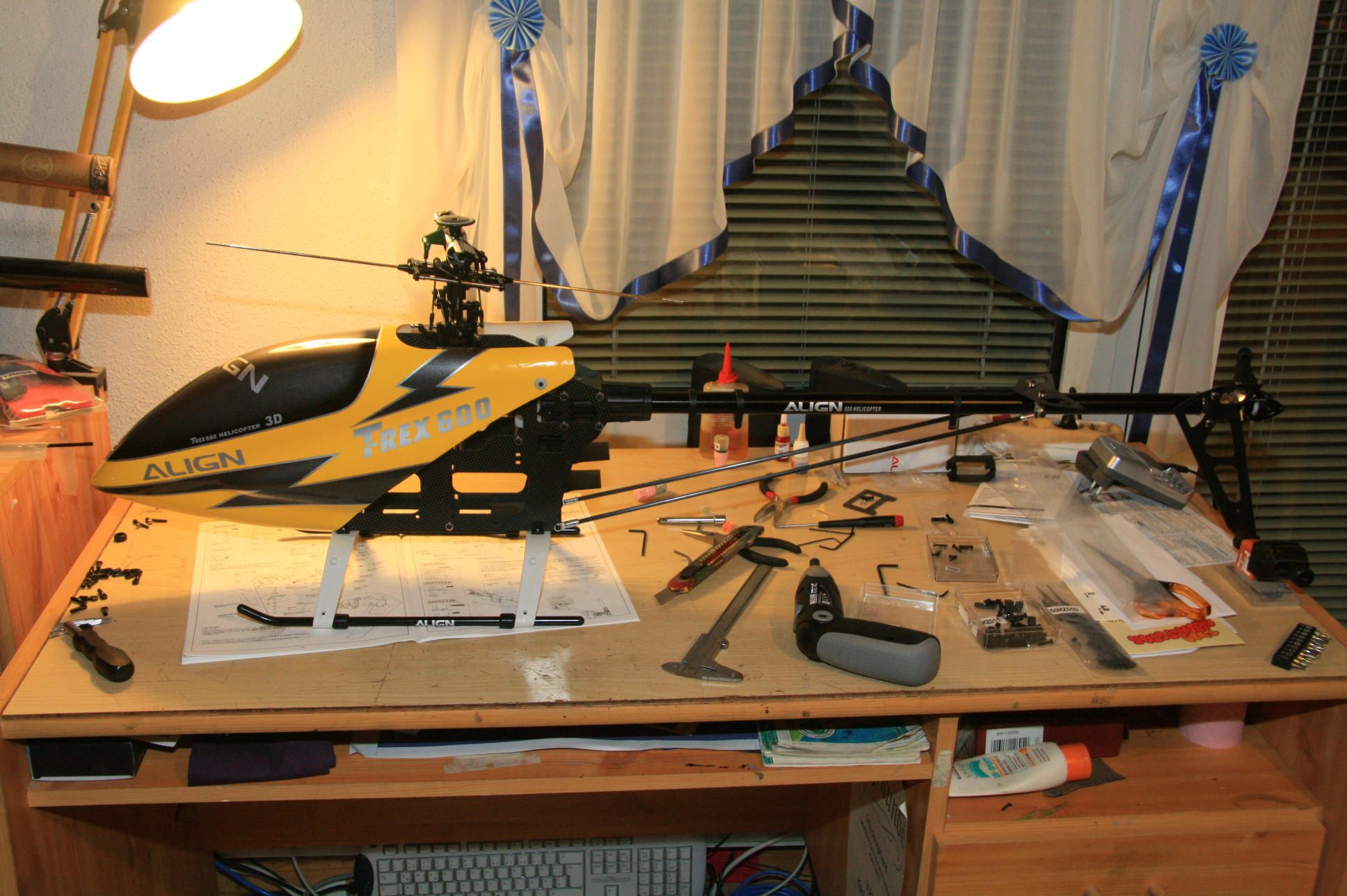

Und da ist er angekommen! Das Teil ist einfach nur
wenn man vorher nur Piccolo und MT geflogen ist! die Mechanik steht nach dem ersten Abend schon fast komplett und der Bau war bisher eine reine Freude und Kinderleicht
Monat ist auch wieder rum, bedeutet frisches Gehalt! Also folgt nun schon bald die Elektronik.
