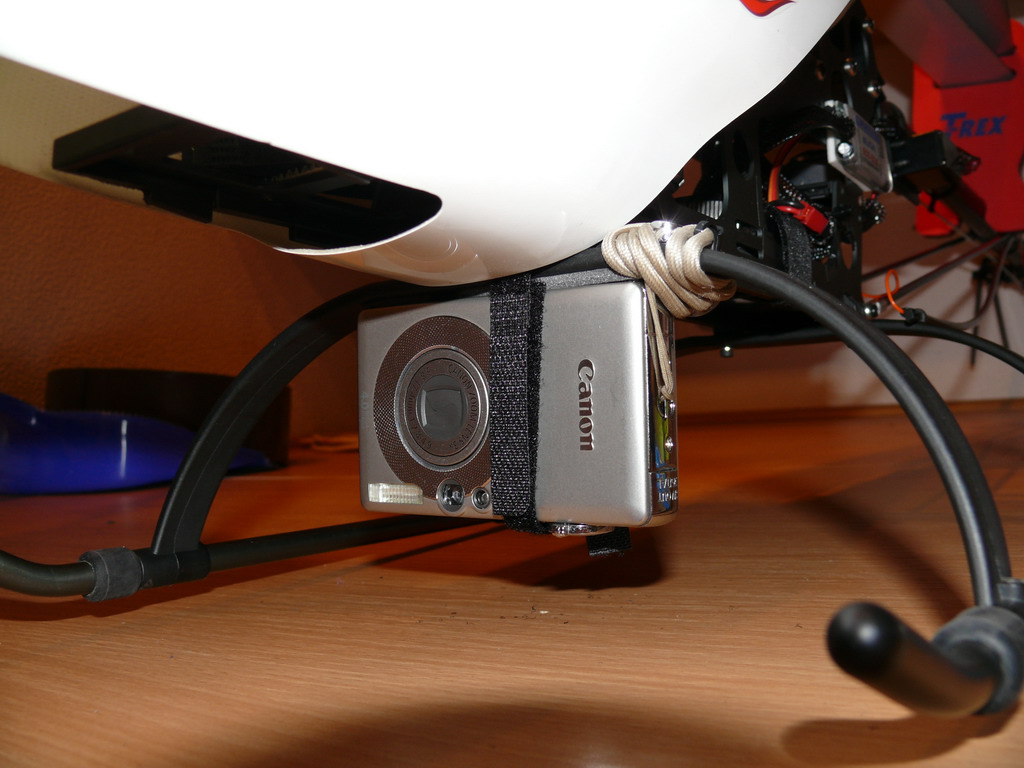

Bin heute abend ,mal auf eine dumme Idee gekommen.
Ergebnis meine Canon Ixus 40 hängt nun am Rex 600. Kamera wiegt 150g sollte also kein Problem darstellen.
Kamera ist verschraubt, den Bendel habe ich am Landegestell gesichert und dann noch Klett ins spiel gebracht. Und morgen wird gefilmt. Kamera Filmt mit 640x480 30Fps.....
Bin mal gespannt.
Gruß Timo
Bin mal gespannt.
Gruß Timo

Viel Erfolg und guten Flug! Wünsche dir das du die Cam wieder heil nach unten bekommst.

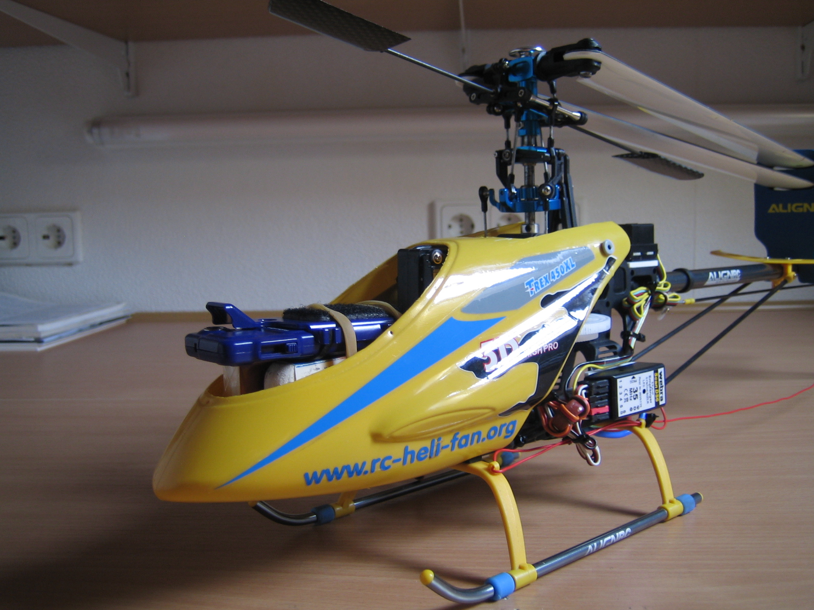

Hoffe ich auch denke aber schon habe schon mal sowas gemacht. Siehe das Bild. FlyCamOne im Rex 450 XL das ging auch recht gut.

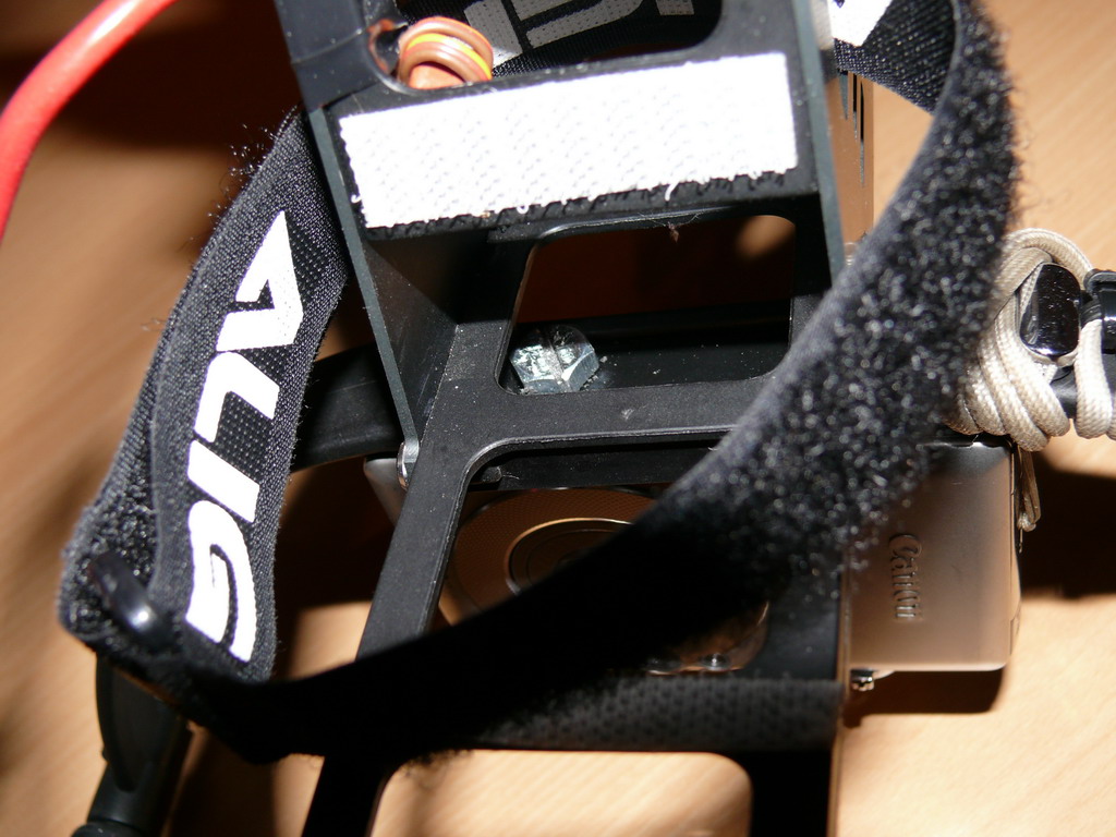

Hallo Stefan !!!
Ich habe mir eine passende Schraube selber gemacht. Die Schraube war zu lang und hatte einen Kopf für eine Nuss. Hier habe ich einfach einen Schlitz reingesägt, so das ich mit dem Schraubendreher die Schraube drehen kann. Nachdem aber beim Festziehen der Schraube die Ecken der Schraube am Landegestell angeschlagen haben (da kleine Ausbuchtung) habe ich mal kurz mit dem Dremel etwas Platz gemacht.
Timo

Und auch ganz wichtig und nicht zu vergessen ist die Schraubensicherung mit Loctite !
Da bei rechtsdrehenden Rotoren das Bremsmoment beim selbst anhalten sonst die
Schraube löst, empfiehlt es sich, darauf besonders zu achten ! (Kostet sonst öfter
zumindest einen Bremsteller, wenn nicht sogar mehr.)

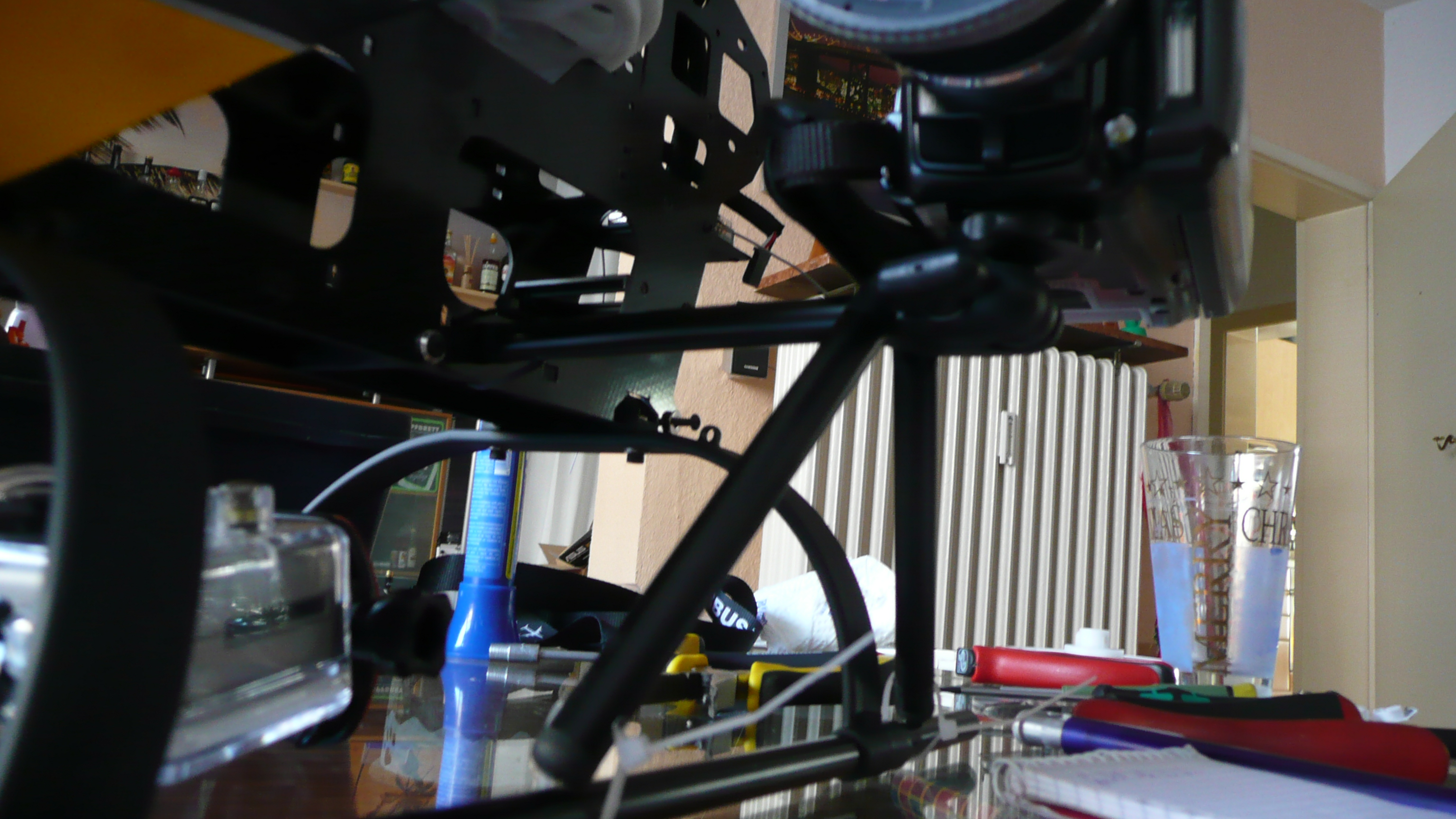

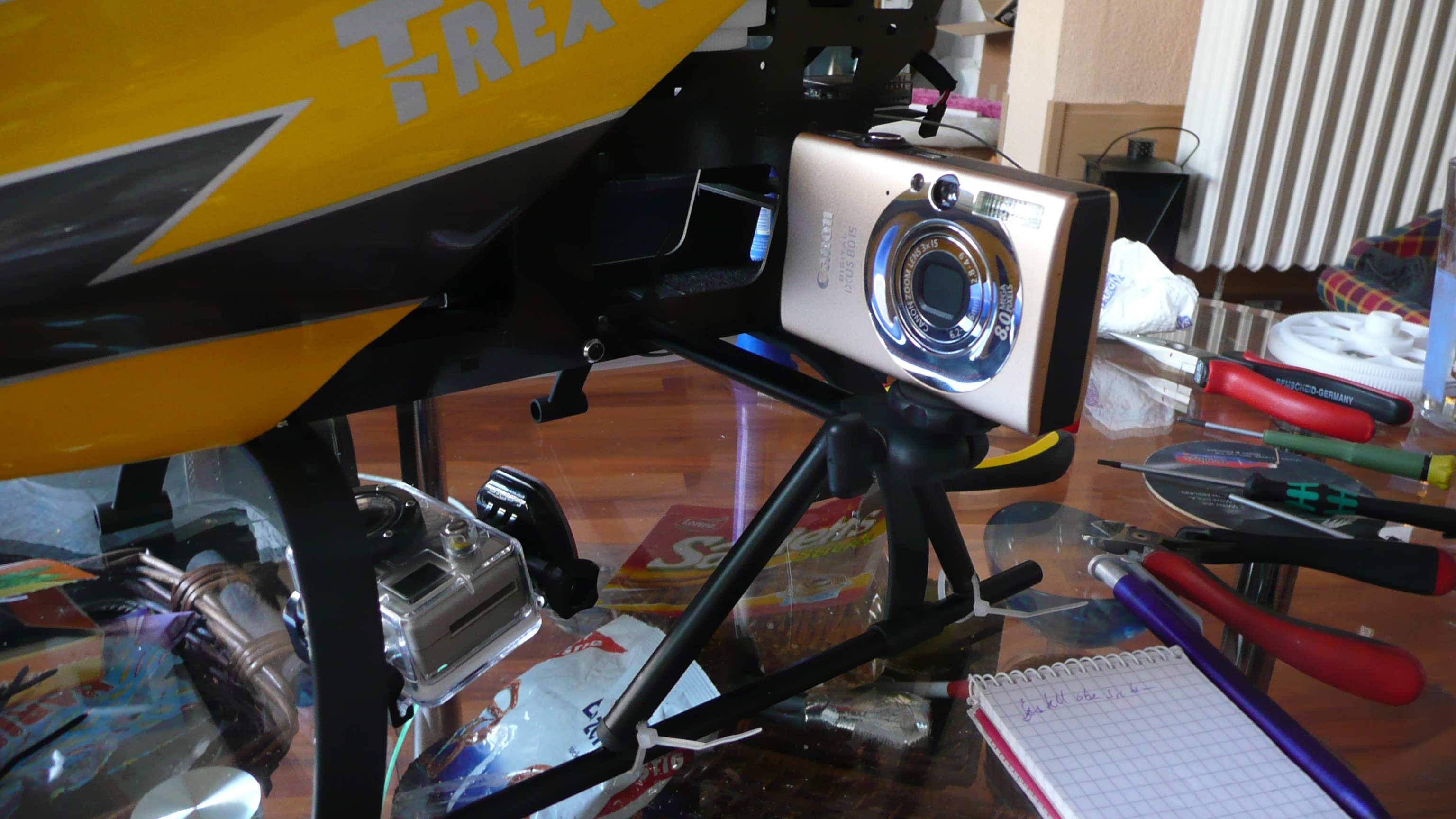

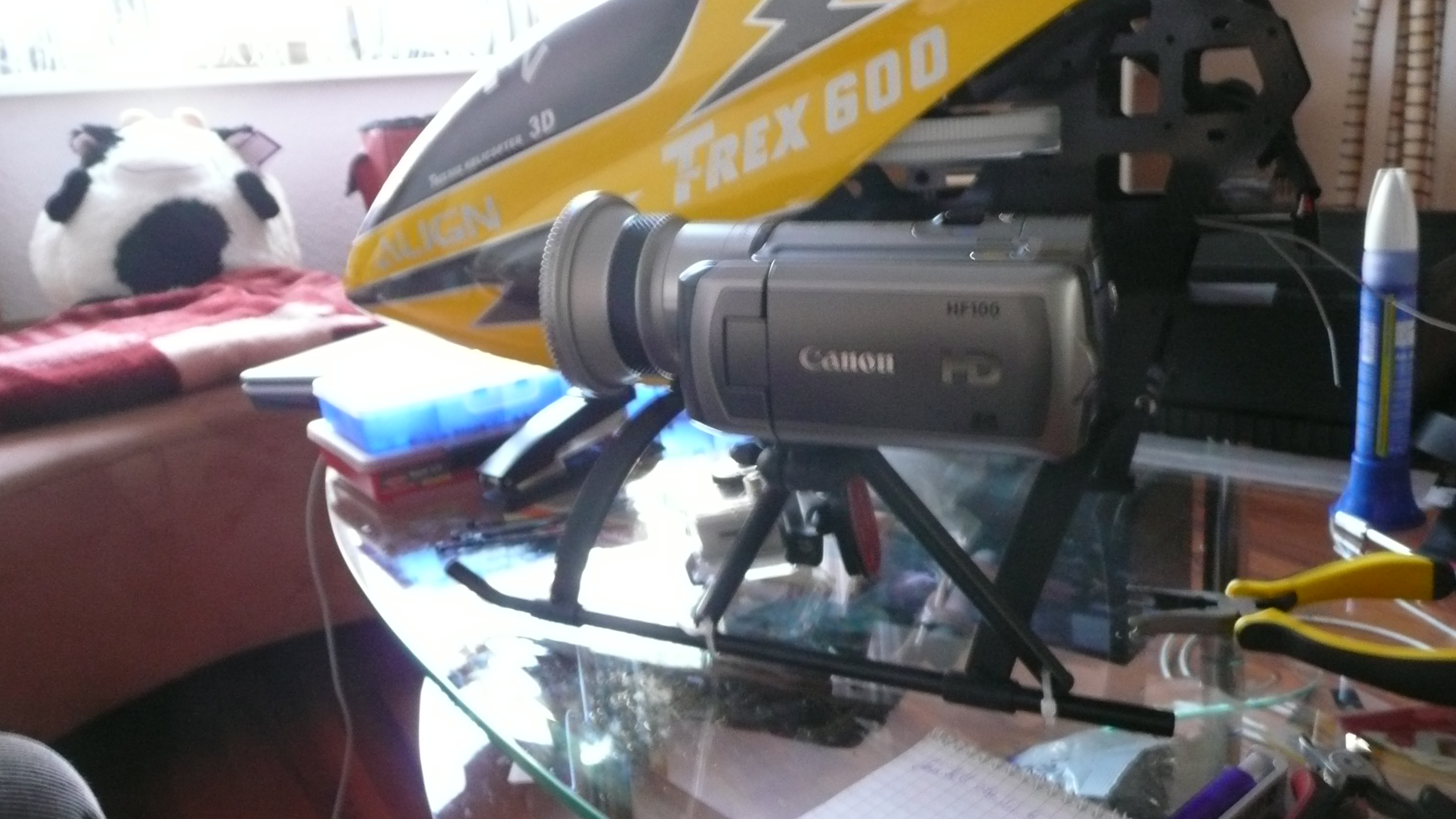

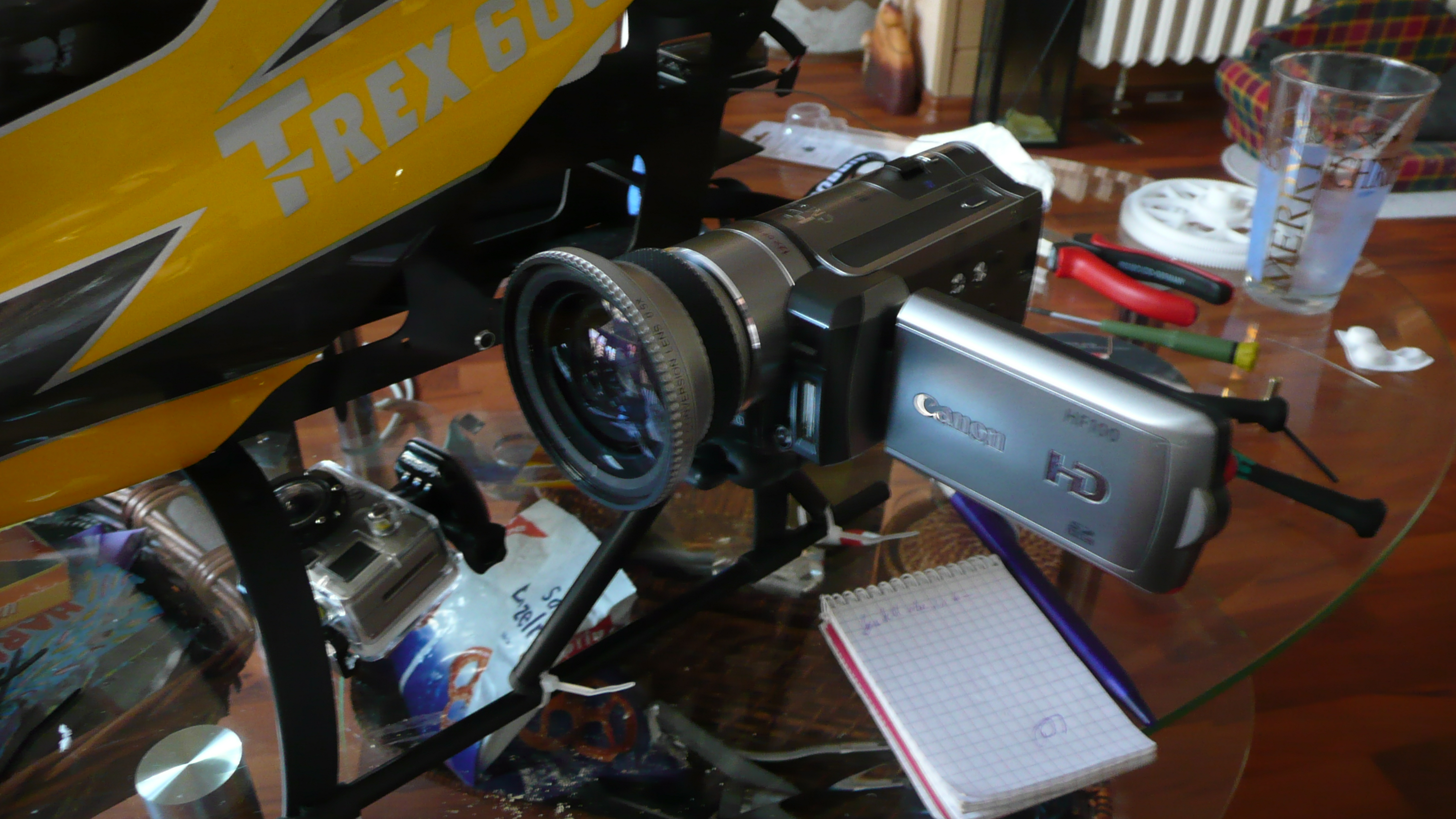

Mit der "Unterboard" bin ich noch nicht sicher wie ich das angehe.
Mal schauen ob das hier hält:

#13 Re: Canon Ixus 40 am T-Rex 600E
Ich drück dir die Daumen dass es hält ! (Runde Stativfüße auf rundem Landegestell. Uiuiui !)
