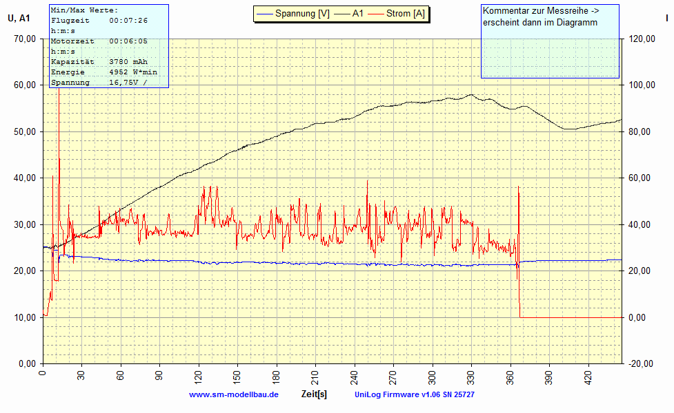

#11 Re: kurze Frage an die 6S-Lipo-Flieger
Hallo Chris,
hier mal für einen zippyh 5000.
- UniLog Diagramm 1) U, A1 - I vom 22.04.2009.gif (40.47 KiB) 309 mal betrachtet
