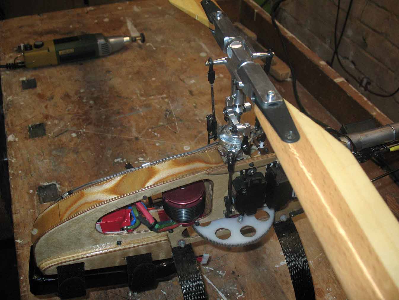

Hallo, ich fliege den ECO seit langem paddellos, mit Sperrholz-Epoxy- verstärktem Chassis, zuerst mit Eigenbau- Kopfumbau, jetzt mit Acrobat SE- Kopf, und VStabi. Ich möchte keinen anderen (für meine allerdings begrenzten Fähigkeiten). Gruß Michael
Seitenteil neu.jpg (36.89 KiB) 1873 mal betrachtet
Kopfumbau 2_copy.jpg (358 KiB) 2510 mal betrachtet
ECO 8 Mail.jpg (97.92 KiB) 2514 mal betrachtet
