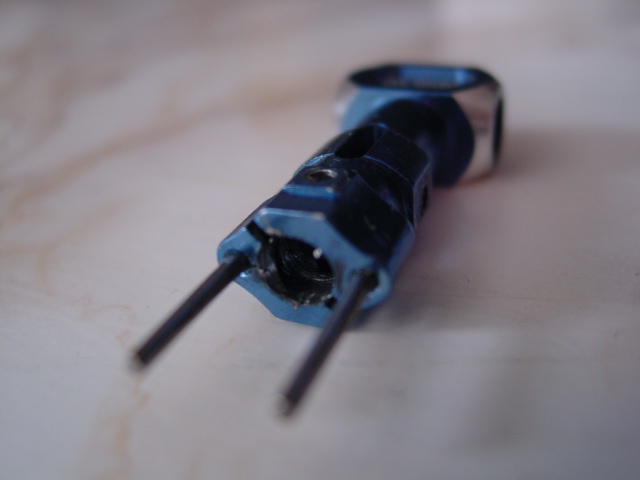

Paddelstange und Paddel hab ich auch neu gemacht. Kann sein dass das Zentralstück was abgekriegt hat.
So wie es aussieht schlägt nur der obere Teil des Rotorkopfes. An der Schraube des Bremstellers kann man es sehr gut sehen. Hab noch ein altes Zentralstück, das werd ich nachher mal einbauen. Mich wundert nur dass das Zentralstück was abgekriegt hat obwohl ich nur leicht mit den Blättern die Wiese berührt hab. Sollte doch bei einem Alu Rotorkopf nicht passieren, oder irre ich mich ?

So, ich hab jetzt mal den Kopf komplett zerlegt. Nur mit dem Zentralstück und Blatthalter hab ich kaum noch schlag. Aber ein wenig isses dochnoch. Das ZS wackelt auch minimal auf der HRW. Hat also ein wenig Luft. Habs auch mal mit dem alten ZS probiert und das geht sehr viel schwerer auf die Welle und hat keinen schlag.
Also liegts doch am ZS. Hat sich wohl etwas auseinander gebogen. Ich habs jetzt mal mit ner Zange etwas zusammen gedrückt und jetzt läufts wieder einigermassen. Der Schlag liegt jetzt nooch im hundertstel Bereich. Ob ich das wohl so lassen kann ?
