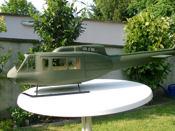

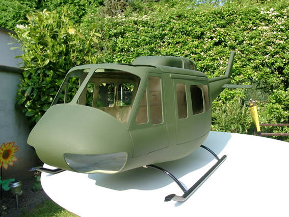

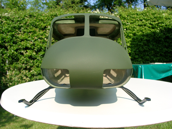

Hallo zusammen,

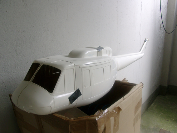

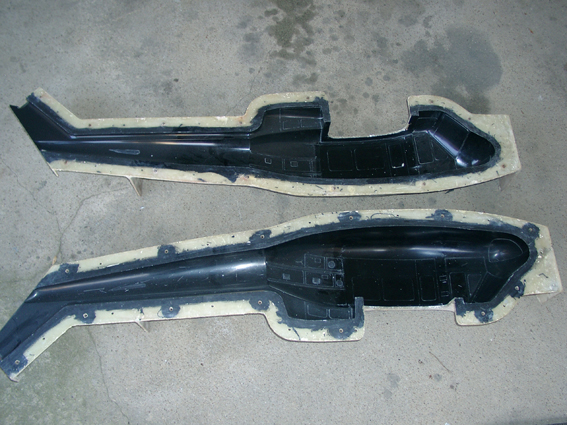

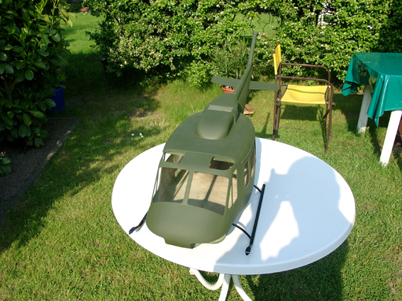

möchte mich mal Vorstellen ich heise Thomas Alias Tomjet bin 47 Jahre alt und seit 1Jahr schwer Infiziert worden(Heliosbakterus) :lol: Mir gefällt der UH1 Total, Hut ab vor euere Ideen, leidenschaft und Liebe die ihr ins Deteil um setzt. So einer soll auch mal meiner werden, gesagt getan. Ebay machts möglich, habe per Zufall einen Nagatief Rumpf eines UH 1 und einen Long Ranger Ersteigert. Dann ging es los, Garage ausgeräumt Werkbank rein gebastelt, Gelgoat und was man noch alles braucht besorgt. Nach fast 2,5 Monaten habe ich den ersten fast Fertig, Fehlen noch ein paar kleinigkeiten. So genug geschrieben hier ein paar Bilder
Kufen wurden selbst gefertig ( Alu, Kufen 10mm, Querrohr 6mm ) Verbindungen wurden Weich Gelötet

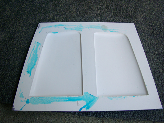

hier noch zwei bildschen ich hoffe ich habe es mit den Bildern nicht Übertrieben
Gruss Tomjet
Negatiefform Heckflügel

Hallo Thomas
Herzlich willkommen auf der UH-1 Bauseite.Hast ja super gemacht.Wier lang ist denn dein Rumpf??
Für welche Hubis passt er??Hast dir ne Menge Arbeit angetan,es ist aber etwas schönes dabei herausgekommen.
Kannst stolz sein drauf.Was baust du für eine Mechanik ein in den Rumpf??
Fragen über Fragen :D :D Ich weiss,aber du siehst ja selber,wie das bei den Irren Bastlern ist. :D :D :D

Hi Tomjet
So eine Negativform zu bekommen ist echt ein Glücksgriff. Damit haste das gespart, was am meisten Zeit und Materialfrisst. Der Rumpf sieht zudem noch richtig super aus. Mich würde auch interessieren wie groß und wie schwer der ist.

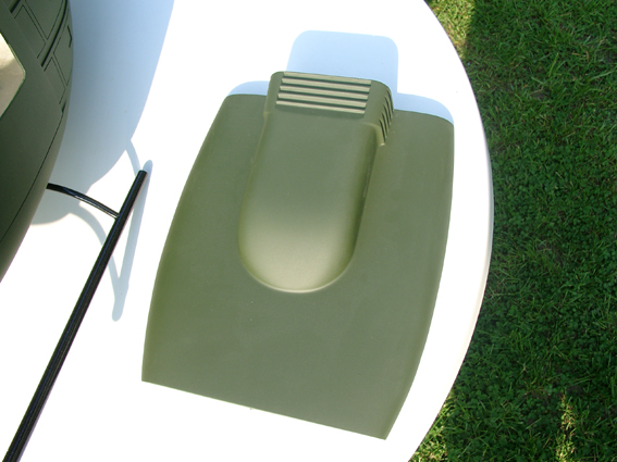

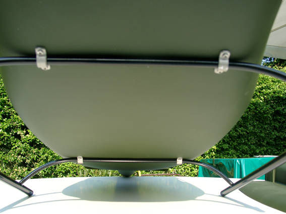

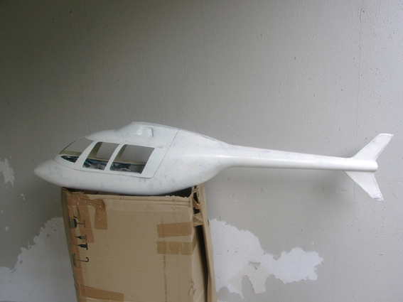

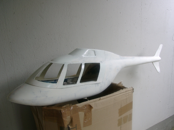

Guten Morgen zusammen,
so war mal unten und habe Mass genommen. Länge 128cm Breite 26cm Höhe 22cm ohne Landegestell Gew. 1095gr
nächste oder über nächste Woche werde ich den Rest der Tiefziehbox Fertig machen damit ich die Fenster Tiefziehen kann. Ich habe mal einen Rex 600 daneben gehalten der past wie angegossen was ich natürlich nicht habe ist die Umlengmechanik.
Da ich ihn nicht für mich haben will sondern das Hobby damit ein bischen Finanzieren möchte werde ich ihn bald in der Bucht setzen. Wenn einer Interressen haben sollte alles unter PN. Zur Zeit Läuft ein Update des UH1 und neben bei der Long Ranger
hier noch ein paar Bilder

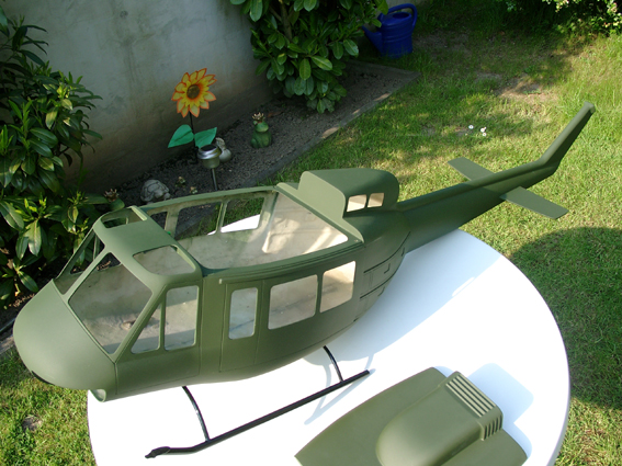

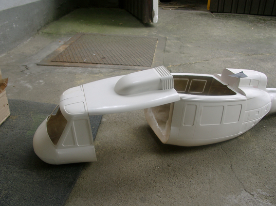

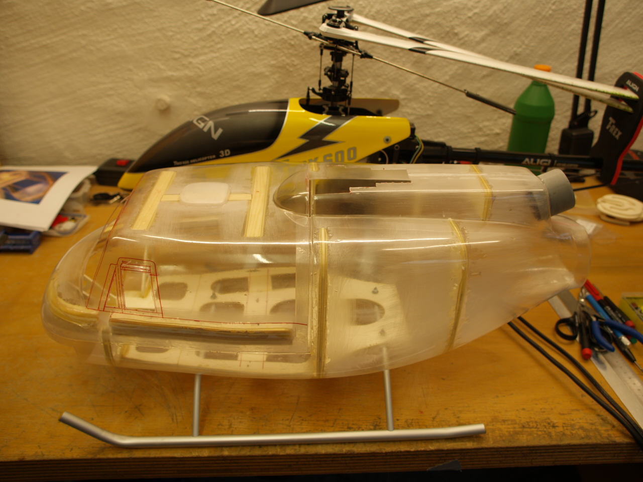

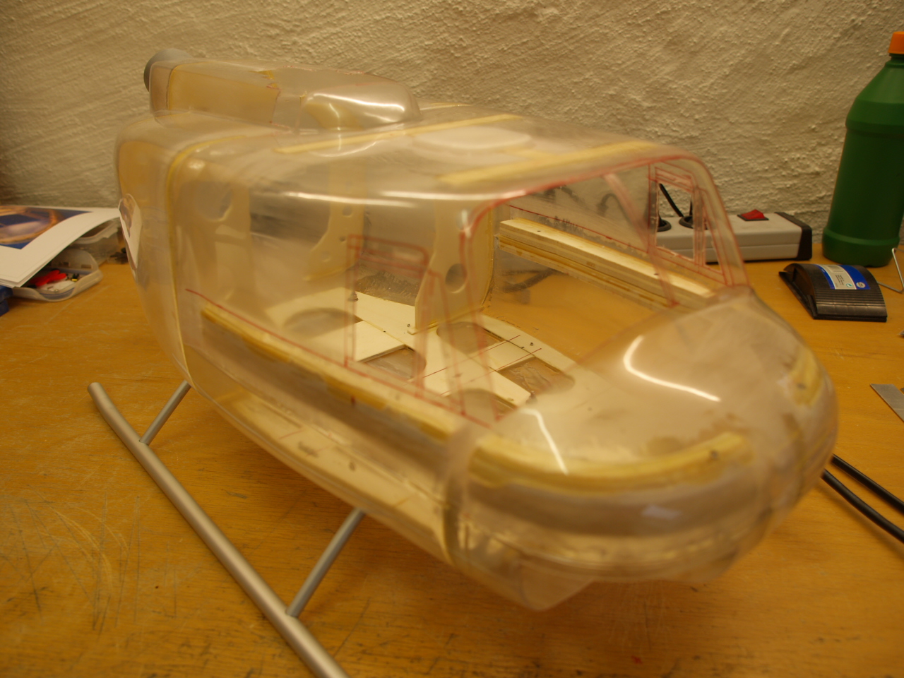

Hai,

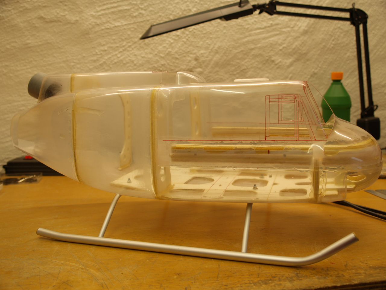

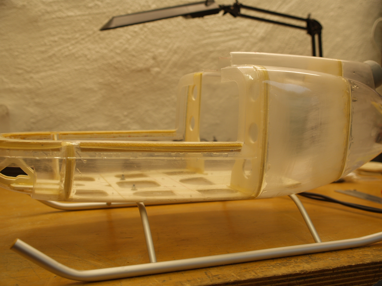

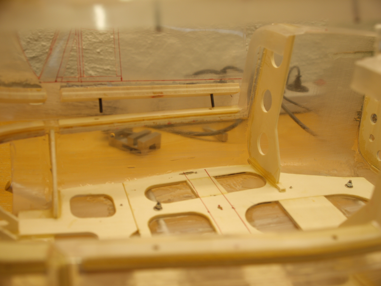

damit wieder etwas Leben in die "Bauberichte" kommt, hier mal ein paar Bilder.
Das ganze dauert bei mir halt "etwas" länger..... :wink:

#179 Re: T REX 600 Bell UH 1D
Beitrag von Hummerfresse »
ah, sehr schön....ich sehe, du greifst meine Ideen schön auf....schön, wenn jemand was mit meinem Bericht anfangen kann.
und vorallem ein schönes Landegestell haste da :D
nur weiter so, wird sicher auch eine schöne Bell werden so ich das bis jetzt sehe.
Manuel
