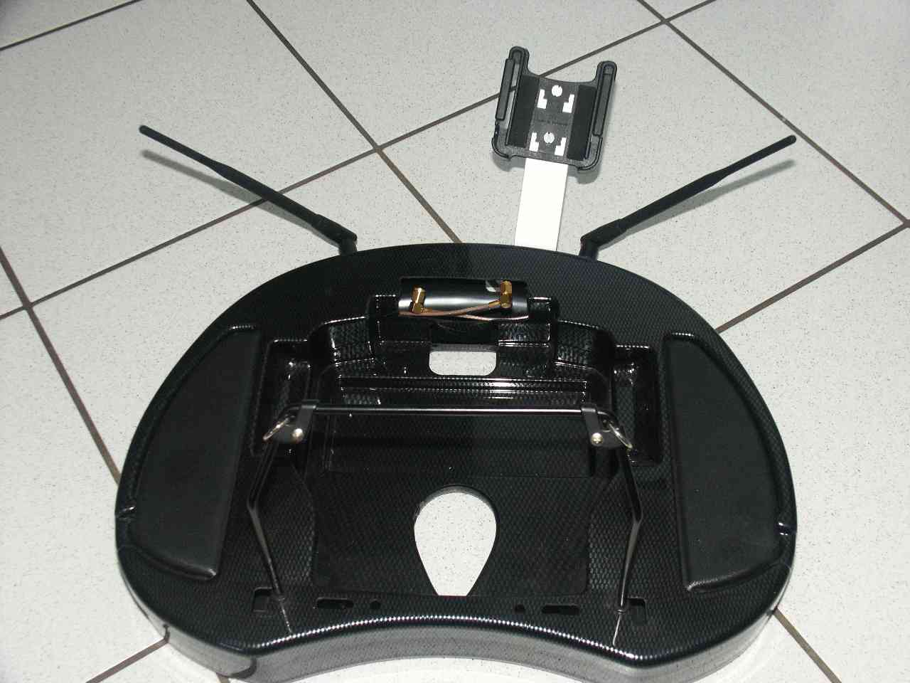

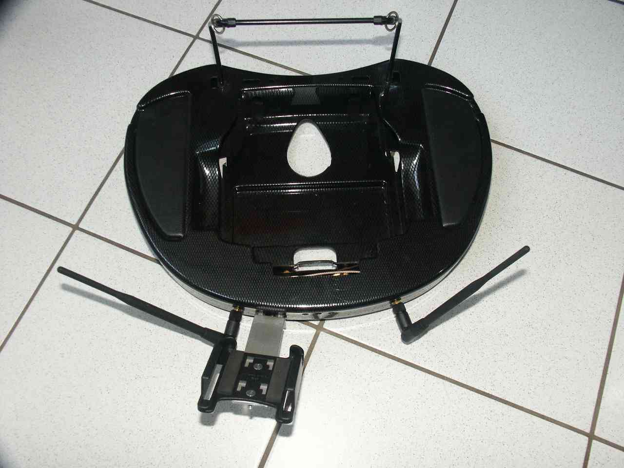

Und ein paar Bilder vom Senderpult mit den Antennen, sind std. WLAN-Antennen mit SMA-Stecker.

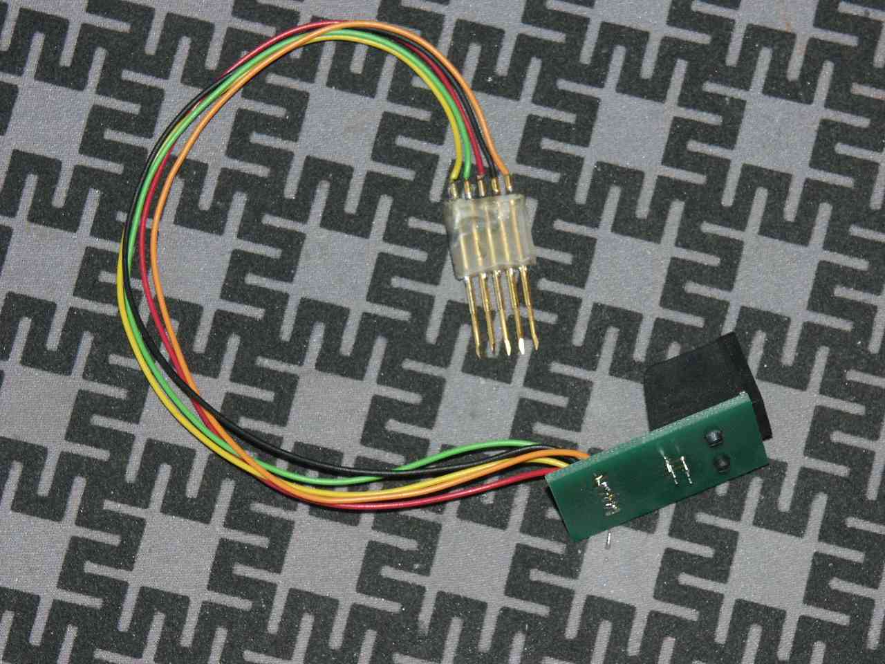

Ein Bild vom Programieradapter um den ICD2 mit dem Board zu verbinden.
Die Ferderkontakte werden einfach auf die Pads auf dem Board hehalten. (in der Mitte zwischen den Modulen)

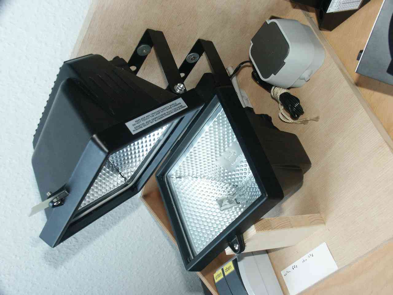

Und zum Schluß noch ein Bild der Lötanlage mit der die SMDs gelötet sind.
2 x 500W Halogenscheinwerfer. Ist preiswert (je 5 Euro) und gibt super ergebnisse.
