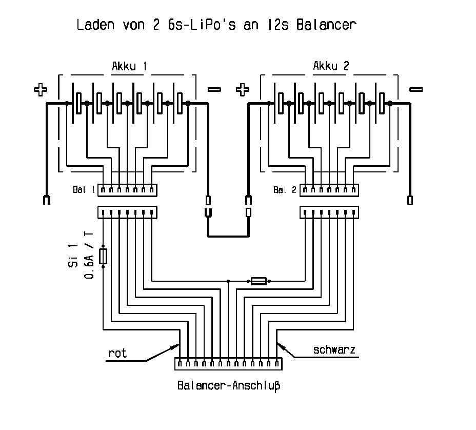

Hallo Lukas,
oben wurde die Beschaltung bereits verbal beschrieben.
Ich hatte vor einiger Zeit bereits einmal die Zusammenschaltung von 2 6s-Akkus an einen 12s-Balancer aufgezeichnet und somit gleich etwas bildliches zur Hand.
Prinzipiell trifft die gleiche Art und Weise auch für Deinen Fall zu, nur daß es eben 2 3s-Akkus sind.
Ich muß dazu erwähnen, daß die beiden Sicherungen nicht unbedingt notwendig sind, die Sicherung links aber die Sicherheit vergrößert, falls man beim Anschließen doch mal einen Fehler macht. Die mittlere Sicherung kann ganz entfallen und es braucht nur eines der Sensorkabel angeschlossen werden. Beide werden bereits durch den dicken Verbinder zwischen beiden Akkus auf gleiches Potetial gebracht.
Gruß Axel
Gruß Axel
- 6s12s_Adapter!.jpg (61.11 KiB) 1192 mal betrachtet

Um noch mal auf Nummer sicher zu gehen (muss auf die Sicherung verzichten) hier noch mal das Bild, wie ich es verstanden habe. Es muss ja nur ein Kabel verbunden werden, ist das ok?

Hallo Lukas,
die Zusammenschaltung ist so o.k..
Die von Dir eingezeichnete zusätzliche Verbindung der Balancerkabel schadet nicht, muß aber nicht unbedingt sein.
Du müßtest sicher einen Stecker einfügen, wenn die Akkus nicht ständig verbunden bleiben sollen.
Andererseits wird dadurch der (geringe) Spannungsabfall bei hohem Stromfluß durch die dicken Akkukabel eliminiert.
Wie erwähnt, sind die beiden Balancerkabel ja bereits durch die besgte äußeren Akkuanschlüsse miteinander verbunden.
Aber beim Verbinden immer aufpassen!!
Gruß Axel

Hi Lukas.
Grundsätzlich ist das so ok, aber die beiden Balancersteckverbinder kannst Du ja nirgens einstecken. Entweder Du baust auf einen 7-poligen Steckverbinder um, oder Du benutzt eine käufliche Adapterplatine, die es genau für diese Anwendung auch gibt. Bei der Platine musst Du dann aber genau auf die richtige Reihenfolge achten. Der Vorteil wäre, dass Du die Akkus dann auch einzeln verwenden könntest. Allerdings ist das nicht unbedingt sinnvoll, weil dann der schwächere Akku in der Regel schneller altern wird.

Jetzt ist klar, ich brauche dann keine Leitung zusätzlich verbinden/löten - wie schon gesagt, sind die über die dicken plus und minus Kabel bereits miteinander verbunden.
@Egbert
Gut erkannt
An die 2 Balancer Anschlüsse kommt ein selbstgebauter Y - Adapter mit für den Lipo-Wächter passenden 6S Stecker.
