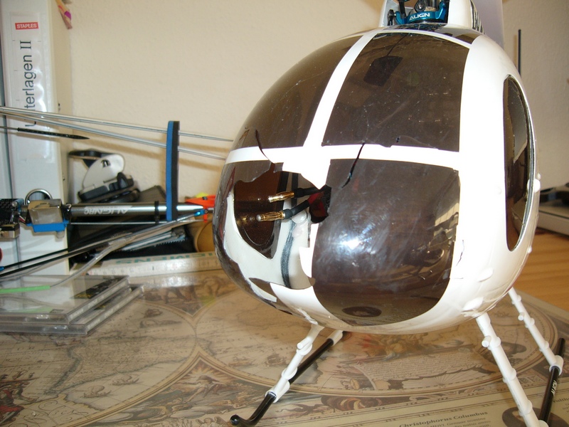

ich habe folgendes Problem, bei meinem T-Rex 450 mit Align Hughes 500E Rumpf ist die Nase eingedrückt.
Leider nicht mehr geschafft aus einem Looping rechtzeitig abzufangen, da die Drehzahl einbrach.
Das Gedreide hat das meiste abgefangen. Nur leider ist der Akku durch die Scheibe geflogen, da die Align Verklebung der Holzböcke nicht gehalten hat.
Nun würde ich mir gerne eine neue Frontscheibe bauen. Eventuell tiefziehen oder so.
Hat da irgendjemand eine gute Idee welches material ich dazu nehmen könnte.
Am besten wäre wie das original 0,5mm getönte Folie zum tiefziehen aus Depron oder so. Hab nur keine Ahnung wo man getönte herbekommt.
Falls sonst noch jemand gute Ideen hat immer her damit.
Ach ja, ein Kufenbügel hat sich auch verabschiedet. Weiß jemand wie man solche dünnen Rohre am besten biegt ohne sie zu brechen?
Schönen Gruß, Jan

Hallo, kannst du nicht bei deinem Rumpfhersteller einfach einen neuen Scheibensatz bestellen? Tiefziehen ist schon mit ein bisschen Aufwand verbunden und lohnt sich oft nicht. Aber wenn du Spaß daran hast, wieso nicht.
Ansonsten kannst du mal nach Tiefziehanleitungen suchen, wie:
http://www.rcf-marienheide.de/frames.ht ... iehen.html
Als Material kommen verschiedene Kunststoffplatten in Frage. PVC Platten zum Beispiel gibt es in verschiedenen Stärken (je nachdem wie dick deine Scheibe sein soll) und halt auch transparent oder getönt-transparent. Kannst du z.B. hier bekommen:
http://www.modellbau-profi.de/index.php ... 65_214_445
Du brauchst halt eine Urform deiner Scheibe, an der du die Platte tiefziehen kannst. Da diese offensichtlich beschädigt ist, musst du die Form irgendwie nachbilden oder irgendwie anders dran kommen. Vielleicht hat sich jemand im Forum die Arbeit bereits gemacht und so kommst du sicher schneller ans Ziel.
LG Martin
LG Martin

Dünne Rohre biegen: Feinen Sand rein vor dem Biegen. Hab ich mal gehört
Carsten
Carsten
#4 Re: Hughes 500E neue Frontscheibe
Dabei aber bitte die Ende gut verschließen, da sonst der Sand den Druck nicht aufnehmen kann.calli hat geschrieben:Dünne Rohre biegen: Feinen Sand rein vor dem Biegen. Hab ich mal gehört
Oder mit einer etwas stärkeren Feder, die über das Rohr geschoben wird, abstützen. Sowas gibts für einige Rohrdurchmesser im Baumarkt.

danke für die vielen Tipps!
Habe gerade herausgefunden das die Kufen vom T-Rex500 passen müssten.
Rauchglassplatten zum Tiefziehen habe ich auch gefunden.
http://www.modellbau-steinhardt.de/
Vivak Platten gibt es anscheinend leider nur in klar.
Die Scheiben scheint es so nicht als Ersatz zu geben.
Nun muss ich noch sehen wie ich am besten einen Abdruck von der Scheibe zum Tiefziehen mache.
Naja die Apparatur zum Tiefziehen zu bauen wird auch nicht ganz so einfach werden.
Aber hilft ja nichts...
Gruß, Jan

falls jemand über die Suche hierher gekommen ist:
In diesem Beitrag geht es weiter.
Hier das Ergebnis [hier:]
Vielleicht es hilft dem ein oder anderen.
Schönen Gruß,
Jan
