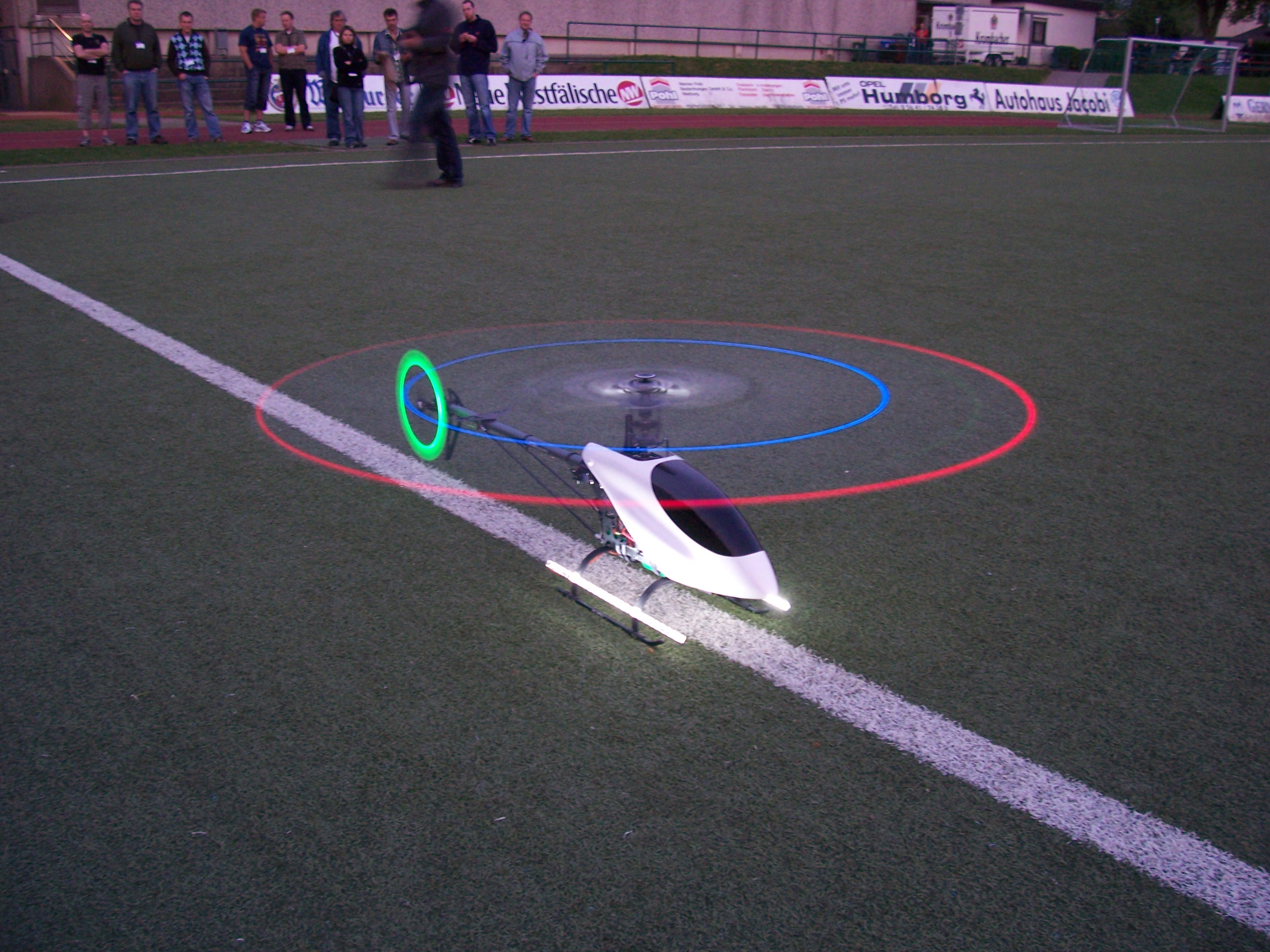

Ich weiß ja, daß ich als Schwebehonk die Finger von Nachtflugblättern lassen sollte, aber mich interessiert das technische dazu ja doch :P
Außerdem hab ich Euch ja schon länger mit Fragen verschont - das kann ja nicht so weitergehen.
Ich weiß ja schon, daß da LEDs drin sind und ne kleine Lipozelle. Mehr ja eigentlich nicht, ist ja auch kaum Platz in den Blättern.
Diese Selbstbau-Lösung gefiel mir auch gut, aber bei 600er-Blättern sind die Kosten zu groß um "mal eben" an nem Satz Holzblätter zu sägen.
Neu habe ich am billigsten gerade welche für 109€ gesehen.
Daher habe ich mal überlegt, ob man nicht einfach nur mal die Blätter mit Phosphoreszenz-Farbe einpinseln könnte.
Soll ja sowieso nur 5min reichen und es wäre ein kostengünstiger Gimmick für die Blätter. Würde man dann mit ner UV-Lampe auch ruckzuck aufladen können :wink:

Hi, ich bin da skeptisch,
wie willst Du die Farbe so gleichmäßig verteilen???
Was macht danach der Blattschwerpunkt???
Greift der Lack die Blätter an???
Beim schweben reicht doch auch ne Kopflampe am Pilot, um die Blätter zu beleuchten :mrgreen:

Verdünnt genug gestrichen sollte das gleichmäßige verteilen kein Problem sein.
Entsprechend dünn aufgetragen ist der Blattschwerpunkt kaum betroffen sein, notfalls nachwuchten.
Ob der Lack die Blätter angreift hängt eigentlich von der Lösungsmittelbasis der Farbe ab. Das müßte man dann von fall zu fall entscheiden.

Das ist viel zu Dunkel. Wir haben mal mit Knicklichtern rumprobiert. Es gibt da die normalen (ca. 120x15 mm) und so kleine für Angler (ca. 50x5 mm). Die kleinen reichen definitiv nicht um die Blätter im Flug gut erkennen zu können. Damals hat unser Blättertupfer extra Blätter mit klaren Enden und einer Kammer für Knicklichtflüssigkeit gemacht. In jede Kammer kommt jeweils die Hälfte aus einem großen Knicklicht. Damit gehts. Die LED beleuchteten Blätter gehen auch gut. Nur die von Helitec haben mir nicht so gut gefallen, weil dort die LEDs nur in der Nase der Blätter eingebaut sind. Da ist die Rotorebene, auf der Seite die man von hinten sieht deutlich dunkler als die andere Seite. Das irritiert schon.

chris.jan hat geschrieben:Diese Selbstbau-Lösung gefiel mir auch gut
würde ich aber beim heutigen Drehzahl-Nivea nicht mehr machen.... _damals_ waren ja 2200 aufm Rex schon "wahnsinnige Drehzahl" ...
Eher ne Winz-Lipozelle gut verkleben& schrumpfen - jedenfalls nicht das Holz im Wurzelbereich aufbohren ..
mal so am Rande vermerkt.
