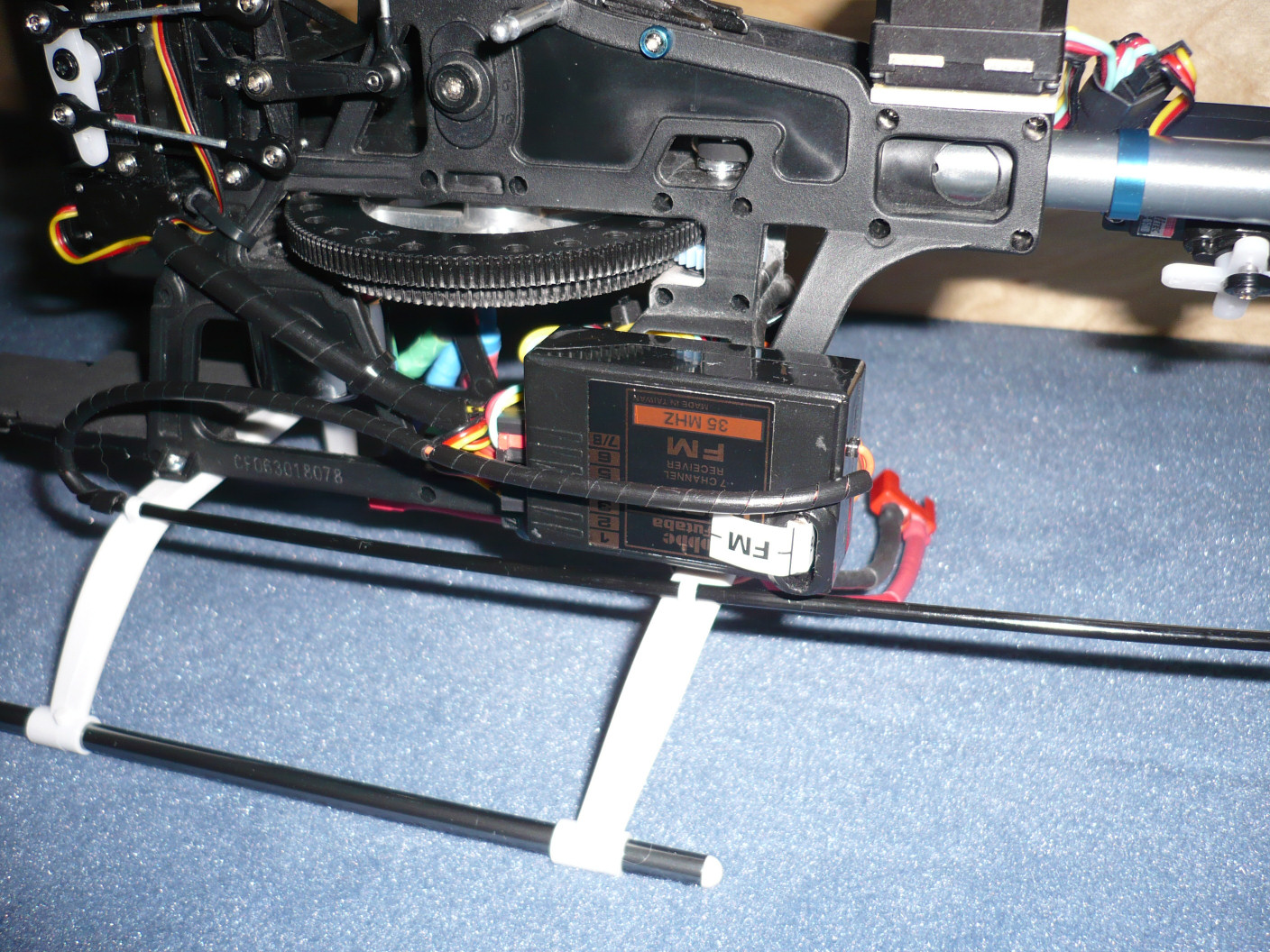

ER Corvulus hat geschrieben:Zum einen - was hattest denn (vorher) mit den übrigen ca 30cm gemacht? Antenne aufwickeln ist ziemlich kontraproduktiv.

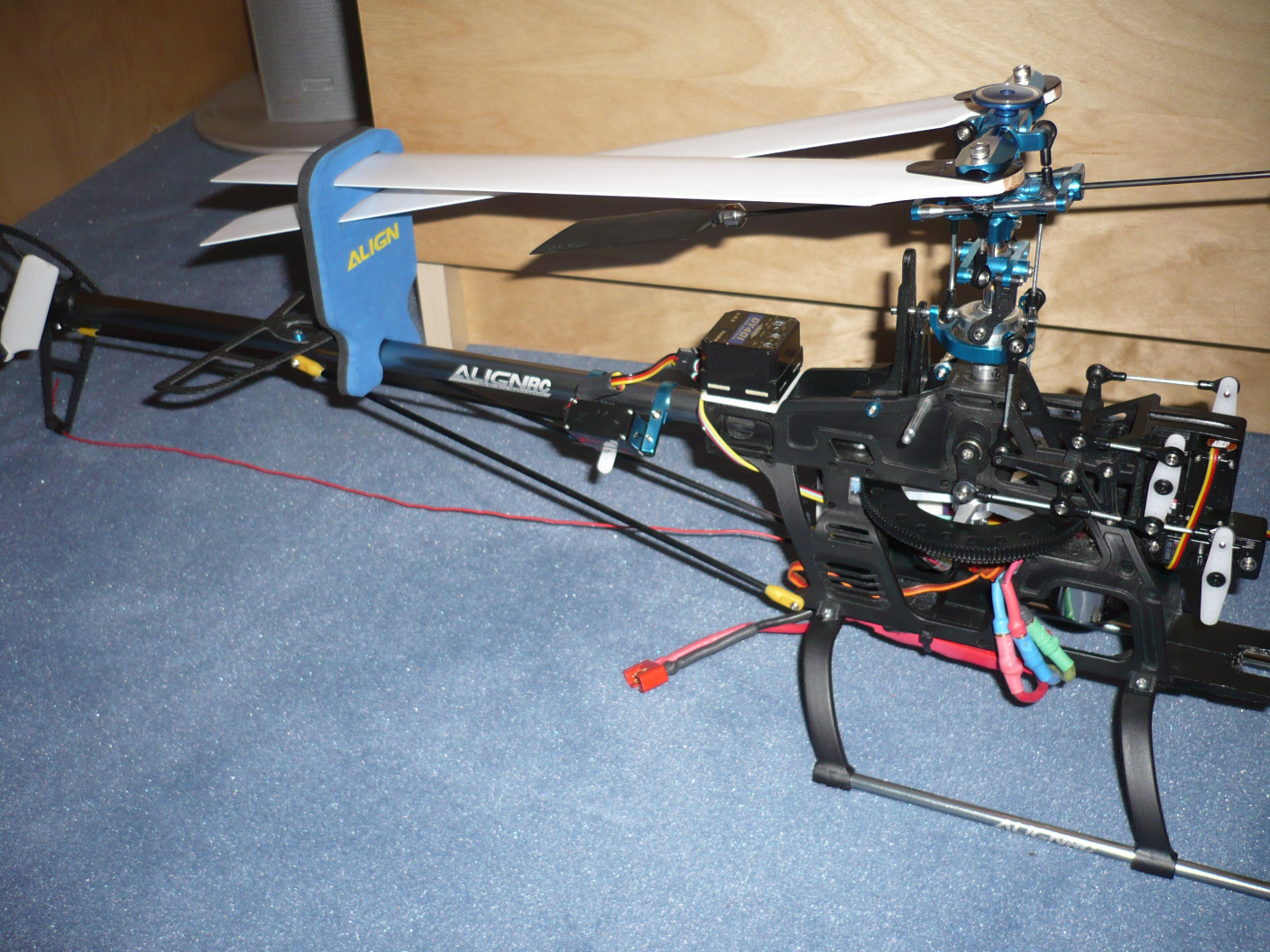

Genau das hatte ich leider mit etwa 1/3 der Antenne gemacht, Schande über mein Haupt.. :oops:
Was sagt Ihr zur aktuellen Antennenverlegung (s. Bilder)? Meint Ihr, ich kann das so lassen?
Ich hab noch ein kleines Problem mit meinem Schulze: nur etwa jedes 4.-5. Mal, wenn ich den Akku an den Regler anschließe, kommt der Piepton und ich kann den Rex starten - ansonsten blinkt der Schulze dauerhaft, ebenso der Gyro, ich kann den Motor aber nicht hochfahren oder die Servos bewegen. Kann sich jemand erklären, warum der nur manchmal funktioniert? Mein Standard-Futaba-Empfänger funktioniert hingegen immer.

§tinger hat geschrieben:Ich hab noch ein kleines Problem mit meinem Schulze: nur etwa jedes 4.-5. Mal, wenn ich den Akku an den Regler anschließe, kommt der Piepton und ich kann den Rex starten - ansonsten blinkt der Schulze dauerhaft
Hi ,
entweder Quarz kaputt oder der Quarz passt nicht 100% zum Schulze Empfänger..... :roll:

Mataschke hat geschrieben: entweder Quarz kaputt oder der Quarz passt nicht 100% zum Schulze Empfänger..... :roll:
Scheinbar ist der Schulze-Epfänger kaputt. Die Quarze funktionieren in anderen Empfängern problemlos. Komisch..
Ich habe die Antenne nochmal ein klein wenig anders verlegt. Meint Ihr, dass es durch den Bogen der Antenne Empfangsprobleme geben könnte? Ich wollte sie nicht allzu sehr kürzen..
Grüße, §tinger

Wie jetzt, "kürzen"?
§tinger
Beiträge: 129
Registriert: 02.08.2006 18:59:41
Wohnort: Berlin *
#20 Re: Schulze Alpha 8.35w hat Aussetzer im Flug
Beitrag von §tinger »
fireball hat geschrieben:Wie jetzt, "kürzen"?
Nun, die Antenne war 100cm lang, die hätte ich niemals unterbringen können, also hab ich sie leicht gekürzt - damit ist die Antenne immernoch länger als die von meinem Schulze-Empfänger.

§tinger hat geschrieben:Ich wollte sie nicht allzu sehr kürzen..
Der Bogen macht nix.
Aber Antenne kürzen :?: :?: :?:
1-2 cm machen keine Probs - aber mehr schon.
Die Antenne ist auf die Wellenlänge der Übertragungsfrequenz abgestimmt.
Wenn du die einkürzst hast du ein Fehlabstimmung und somit einen niedrigeren Signalpegel.
Was ab und an vorkommt, dass die Litze der Antenne direkt nach dem Empfängergehäuse gebrochen ist.
Dann ist das mit dem Empfang auch Essig , bzw die Ursache für sporadische Störungen.
Edit: die Länge der Antenne ist vom Hersteller des Empfängers auf den Empfänger abgestimmt. Man kann nicht die Antennenlänge von Hersteller A mit dem von Hersteller B vergleichen !

#22 Re: Schulze Alpha 8.35w hat Aussetzer im Flug
§tinger hat geschrieben:Die Quarze funktionieren in anderen Empfängern problemlos. Komisch..
Das heisst nichts, wenn es andere Hersteller sind.
100% sicher kannst Du nur sein, wenn Du Quarze vom Hersteller/Labelaufkleber nimmst, oder in der Anleitung eine Liste geeigneter Fabrikate steht.

#23 Re: Schulze Alpha 8.35w hat Aussetzer im Flug
Beitrag von Helix »
Hallo §tinger,
Schulze empfiehlt ausdrücklich nur Schulze-Quarze zu verwenden. In dem Aufkleber der Quarze muss eine Abschirmfolie eingearbeitet sein, die Störungen im Empfänger durch irgendwelche in der Nähe des Quarzes befindliche Bauteile verhindert. Beim Einsatz von Fremdquarzen könnte es daher Probleme geben. Das Ganze steht auch irgendwo in der Bedienanleitung. Wenn Du Originalquarze verwendest, könnte dann nur noch der Empfänger defekt sein. Normalerweise funktionieren die Schulze auch in einem Heli recht gut. Allerdings hatte ich auch mal einen Absturz, weil irgendein Teil im Empfänger gestorben ist. Nach Reparatur durch Schulze war wieder alles i.O.

bvtom hat geschrieben:
Das ist nicht richtig ( betr. Die Antenne ist auf die Wellenlänge der Übertragungsfrequenz abgestimmt ) .
Richtig ist , dass es zu Empfangseinbußen kommt wenn man es mit dem einkürzen der Antenne übertreibt ( mehr als 2 cm ) .
Betr. Schulze Quarze .....
Es gibt Quarze und es gibt brauchbare Quarze , alles eine Frage der Qualität .
Noname Quarze taugen schlichtweg nichts , die von Schulze ( oder dort woher sie Schulze bezieht ) sind Qualitativ eher geeignet .
Für einen PPM RX sind die Schulze Empfänger gut , aber in einem E-Heli würde ich sie nicht mehr einsetzen ( eigene Erfahrung ) .
