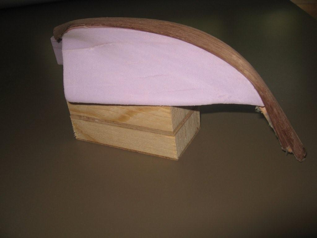

ja ansich hält es so ganz gut, nur sind ja viele Bohrungen sehr am Rand, da ich ja das Chassis vom Rex nachgebaut habe.
Wenn das Chassis verschraubt ist, wird es wohl wesentlich stabiler sein. Jetzt im vergleich zum Resin oder wat das is,
ist es natürlich nicht so gut. 5 Schickten Furnier wären noch besser gewesen.
Die haube wird sehr kompliziert. Durch diese Flosse geht es nicht in einem Stück. werde wohl jedes Seitenteil aus 3 Stücke fertigen müssen.
Hab gestern abend mal Mittig nen Streifen drübergezogen. Zweilagig damit es in Form bleibt.
Rund und dann noch ne 90° Kurve nach unten. Sieht so schon ganz gut aus, nur leider ist das Furnier hierfür fast 2mm dick.
Dann ist die Haube später wesentlich schwerer wie ich dachte.
Da werde ich aber noch andere Test´s machen.
Anbei mal zwei Bilder.
