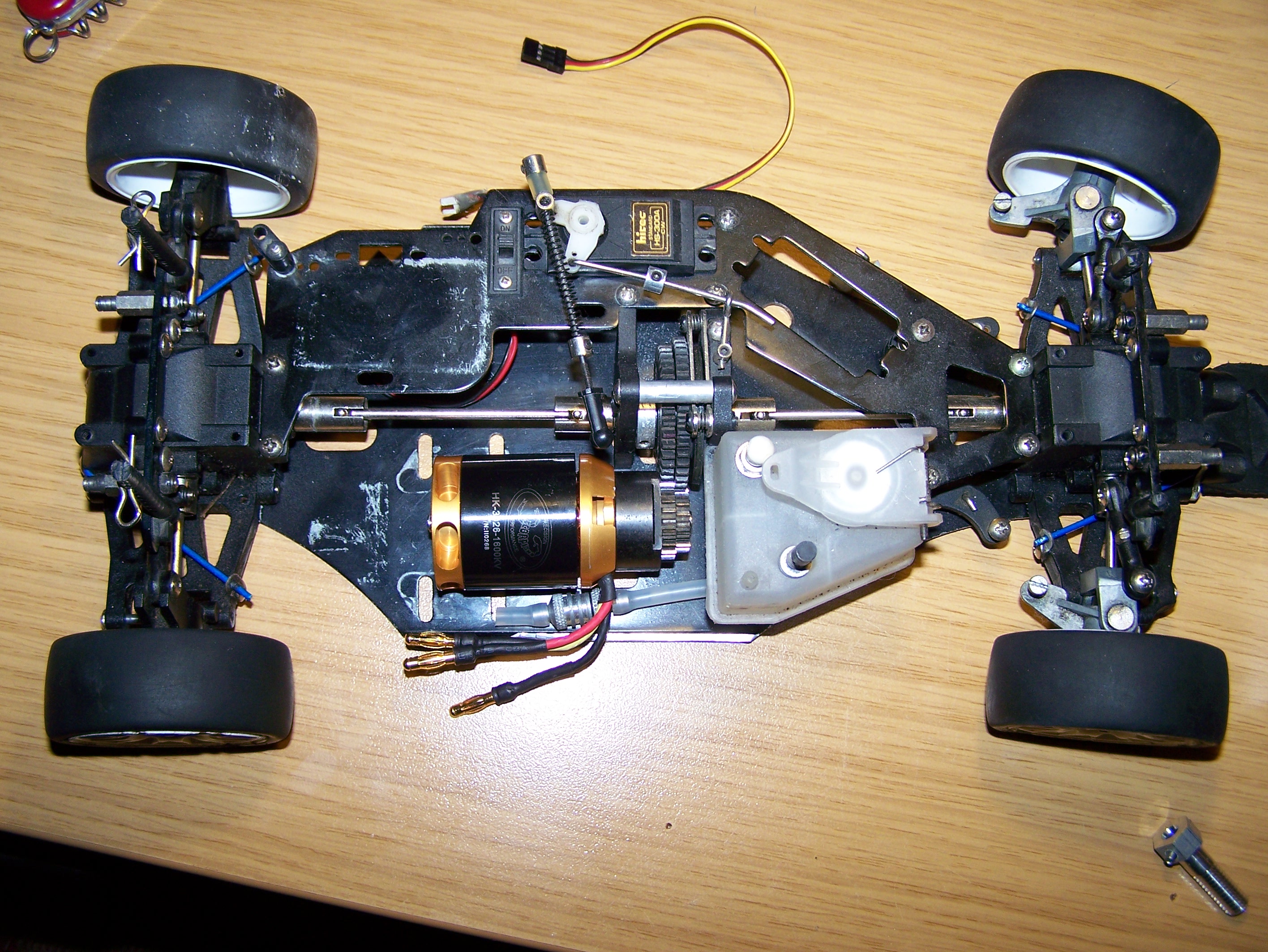

Ich bin eben über meinen Alten 1/10er Verbrenner gestolpert und hab mir gedacht "den könnte man doch auch mal wieder fahren" Dann habe ich festgestellt das ich keinen Tropfen Sprit mehr dafür habe.
da ist mir die Idee gekommen.
"warum nicht elektrisch?!" Aber wenn schon denn schon mit Mindestens der Power die auch der Verbrenner hatte.
also erstmal schauen was bisher war (ist schon was her das ich den das letzte mal gefahren bin)
Drauf ist ein .15er Force, der hat auf dem Papier 1.1KW (ja ja, wers glaubt, evtl im Winter und in Motormordender einstelung) :roll: , also gehen wir mal von 900W aus.
2-Gang-Getriebe wollte ich gerne Behalten, also Schauen welche Drehzahl, Papier sagt 28000n/min.
Macht bei 6NiXx
Ca. 3800n/V und die 900W bedeuten bei der Spannug 125A > gefällt mir nicht
also noch mal für 3S Lipo
Ca 2800n/V und 90A
In dem Moment Ca. viel mein Blick auf einen kleinen Karton der seit einiger zeit mein Regal schmückt :idea:
Darin hab ich was gefunden was brauchbar sein könnte. schnell den V-Motor demontiert und geschaut ob das in etwa passt.
na was haben wir denn da?
Sieht gut aus, und erst recht von den Daten. würde dann ein 6S-Setup*
1600*20V = 32000n/min und laut Werksangaben 1470 Watt :shock:
gibt nur 2 Probleme
Problem1: wo hin mit dem Akku?
dafür wäre eine komplette Umgestaltung des Chassy notwending.
Idee:
-Getriebe und Motor so weit wie möglich nach vorne
-Lenkservo bleibt da wo es ist
-Bremsservo, Empfänger und Regler kommen nach hinten rechts
-Akku nach hinten links
(hab schon etwas Rumprobiert, irgendwie ist immer eine Kardanwelle oder das Getriebe im weg)
Problem 2: Wie diese Power auf die Straße bekommen?
Das Auto war schon mit dem .15er Force nicht untermotorisiert und z.B. bei leichter Fahrbahnverschmutzung beinahe unkontrollierbar.
und jetzt habe ich, wenn ich die Werksangaben Vergleiche nochmal Ca. 300W mehr und das nicht wie beim Verbrenner nur in einem engen Drehzahlbereich, sondern beinahe über den gesamten Bereich :twisted:
Na schauen wir mal was die Zeit bringt. Ist bis Jetzt nur eine Fixe Idee und noch ein sehr sehr langer Weg zur Umsetzung.
es müssen neue Chassyplatten gefeilt werden (nein, ich habe keine Fräse)
es muss was am 2.Gang Ritzel angepasst werden,
es muss ein Motorhalter gebaut werden
es müssen die Cardanwellen geändert werden (oder passende Besorgt werden)
es müssen sämtliche Lager ausgetauscht oder zumindest geölt werden
es müssen einige Fehlteile ersetzt werden (insbesondere Stoßdämpfer und Spurstangen
es muss das Projekt "500er Heli" Abgeschlossen sein
* vermutlich wird es auf 5-6S Fepo raus laufen

Einige Gedanken dazu:
Bremse? ->useless
Tank?->useless
Kupplung?
2Gang brauchst du nicht unbedingt, mit einem Gang kommst schon auf einen ordentlichen Zahn; Daher mein Vorschlag:
Motor vorn, anstelle des Tanks
Servoplatte hinter der Bremse kürzen
Akkus als Saddle-pack in den hinteren Bereich - damits mit der Gewichtsverteilung auch passt.
lg michl

Beitrag von frankyfly »
dilg hat geschrieben:Bremse? ->useless
Tank?->useless
Kupplung?
Tank fliegt natürlich auch raus und Kupplung gibt es auch keine, ist nur die Leere Glocke die ich zum maßnehmen auf den Motor gesteckt habe. da bleiben nachher nur die Zahnräder von über.
Die Bremse bleibt drin, sonnst muss man auf kleineren Plätzen fürchterlich vorsichtig fahren und Bremse über Motor geht nicht denn Das 2-Ganggetriebe will ich auch behalten, nicht unbedingt wegen der Geschwindgkeit, aber weil es kein/kaum Mehraufwand ist es zu erhalten und weil ich mir davon verspreche das es den Anlaufstorm etwas senkt
dilg hat geschrieben: Motor vorn, anstelle des Tanks
Sehr gute Idee, dann könnte das Getriebe Ca da bleiben und ich könnte mir die Arbeit mit den Kardanwellen evtl. Sparen
dilg hat geschrieben:Akkus als Saddle-pack in den hinteren Bereich
Passt so nicht, da fehlt ca. 1cm den das Getriebe nach vorne müsste, sonnst käme mir das zu nah an die Motorwelle, Bzw den Mitnehmer (ich muss ja auch irgendwie die Zahnräder auf der Welle fest bekommen)
mir ist auch eben der Gedanke gekommen ein ABS zu bauen.
einfacher µControler der die Drehzahl von der Mittelwelle abnimmt.
Sobald die Bremse betätigt wird und die Welle steht löst der µC die Bremse wieder.
Damit verhindert man zwar nicht das blockieren einzelner Räder, aber das Fahrverhalten müsste kontrollierbarer werden.
Problem ist noch wie macht man dem µC klaar das man wirklich anhalten will? Abschalten des ABS wenn eine Gewisse zeit kein Gas mehr gegeben wurde?
