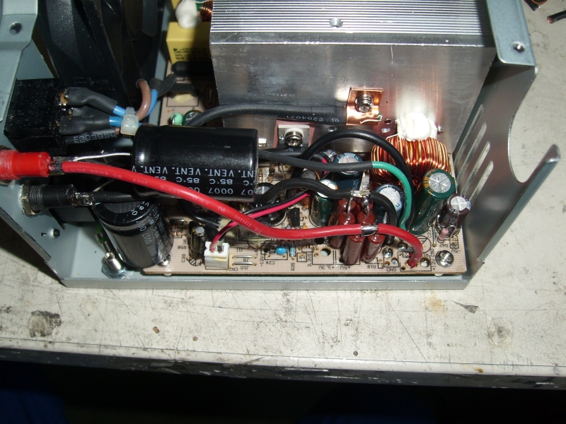

So, ich habe mich mal rangesetzt und den Bauplan von janson-soft.de in die Tat umgesetzt, ich liebe ja solche malen nach Zahlenanleitungen :mrgreen:
Die passenden Wiederstände hatte ich natürlich nicht, deshalb habe ich mal etwas improvisiert.
Der 18ohm Wiederstand besteht bei mir aus zwei 100 ohm Wiederständen und der 7,8er aus 3x100ern und einem 200er, alles parallel. Das macht wunderbare 13V am Ausgang. Das Netzteil bricht jetzt bei 15A nur noch 0,2V ein. Mache gerade einen Dauertest mit Glühobst, wenn das noch eine weile durchhält packe ich den Lader dran.
An den Netzteilausgang habe ich noch zwei 4700mf Kondensatoren gehangen damit das Netzteil nicht immer aussteigt wenn ich den Lader anstecke. Vielleicht hält das so ja jetzt mal etwas länger als meine alten.
Die braunen dicken Wiederstände sind nicht original ;)

Mangels Widerständen hab ich's noch nicht gemacht.....aber ich hab ja noch ein fertig umgebautes ATX-Netzteil nach der "herkömmlichen" Methode und da sind ja derzeit die Lastwiderstände an 5V dran.
Daher noch einige Fragen bevor ich demnächst loslege.....
- die Lastwiderstände brauche ich jetzt wohl deshalb nicht mehr, weil jetzt Regelstromkreis und Last nicht mehr auf 2 verschiedenen Ausgängen hängen, oder?
- Du hast jetzt mit nem Elko das "ausschalt"-Problem gelöst.... wäre das ggf. mit dem Lastwiderstand an 5V auch gelöst?
- Kann man das Problem evtl auch anders lösen? Oder einfach das Netzteil erst einschalten, wenn der Lader dran hängt?
- Wie kommt das Widerstandsverhältnis von 1:2,3 genau zustande? Kann mir das mal jemand vorrechnen?
Gruß Chris

chris.jan hat geschrieben:- die Lastwiderstände brauche ich jetzt wohl deshalb nicht mehr, weil jetzt Regelstromkreis und Last nicht mehr auf 2 verschiedenen Ausgängen hängen, oder?
Ja, genau so.
chris.jan hat geschrieben:- Du hast jetzt mit nem Elko das "ausschalt"-Problem gelöst.... wäre das ggf. mit dem Lastwiderstand an 5V auch gelöst?
Nein. die Last auf 5V ist nur dafür da, das die gereglete Sannug etwas belastet ist
chris.jan hat geschrieben:- Kann man das Problem evtl. auch anders lösen? Oder einfach das Netzteil erst einschalten, wenn der Lader dran hängt?
mit den meisten Ladegeräten geht das so, aber z.B. der Orbit Poketlader (der wars doch?) will zuerst Betriebsspannug haben, dann kann man erst den Leistungsteil einschalten (dann macht es "pitsch" und das NT ist aus)
die zusätzliche Kapazität im Ausgang liefert zusätzliche Energie um die Kapazität im Eingang des Ladegerätes aufzuladen, bevor das NT feststellt das es kurzzeitig Überlastet ist bzw. seine Spannugen auserhalb der Tolleranzen liegen
chris.jan hat geschrieben:- Wie kommt das Widerstandsverhältnis von 1:2,3 genau zustande? Kann mir das mal jemand vorrechnen?
Grob: 5V*2,3 = 11,5V
Genauer: Spannugsteiler

Okay, habe mir gerade mal die Formeln für den Spannungsteiler reingezogen. Nebenbei gemerkt daß mein Abi in Mathe schon ne ganze Weile her ist...
Entsprechend könnte man mit nem Poti auch prima vor sich hinregeln.... :mrgreen:
Bleibt noch die Problematik beim einschalten des Verbrauchers. Was geht da genau ab? Die Last wird kurzfristig zu hoch und schon riegelt das NT ab, weil es "nen Kurzen" vermutet? Wie handhaben das denn andere Netzteile?
Gruß Chris

chris.jan hat geschrieben:Wie handhaben das denn andere Netzteile?
ich vermute die Günstigen werden einfach Powern was sie können und hoffen das die Kapazität voll ist bevor sie Rauschzeichen geben, die Besseren gehen in die Strombegrenzung.
chris.jan hat geschrieben:Entsprechend könnte man mit nem Poti auch prima vor sich hinregeln....
ja, könnt man, aber dafür müsste man wissen was die zu versorgende 5V Elektronik an Strom zieht und ob dann noch ein Brauchbares Queerstromverhältniss q=IR2/IRL =RL/R2 hinbekommt ohne das die Verlustleistung im Poti zu groß wird.
mit Festwiderständen legt man den Spannugsteiler einfach einfach etwas dicker aus und hofft das es passt.
(üblich sind Bei Potis Leistungen kleiner 0,5W es gibt aber auch Größere , 4W könnte man noch gut verstauen (Ca. 24mm Durchmesser und 10mm Höhe (ohne Achse und befestigungsgewinde) 10W ist dann schon ein ganz schöner Brocken (Ca, 36x26mm +Befestigung und Achse))

Also meine beiden 100 ohm Wiederstände werden schon gut warm, das macht def. kein normaler Poti mit.
mal blöd gedacht...
Wie hoch würde man den 5V Ausgang schrauben können wenn man den Spannungsteiler einfach in die 5V Seite schleift? Der 5V Ausgang schafft bei meinem NT 35A, der 12V Ausgang nur 14A :roll:
