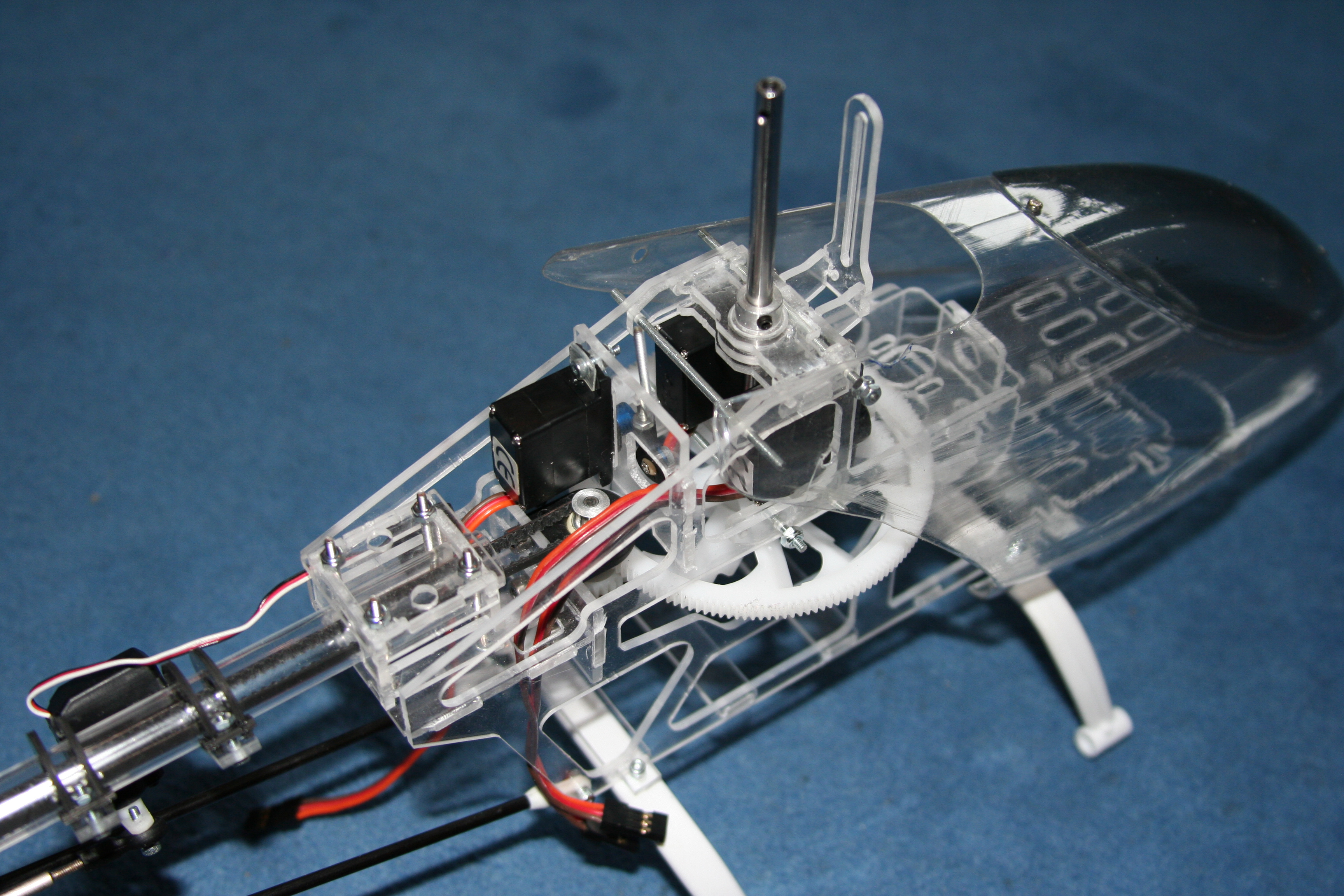

warum soll der nicht fliegen können?
Das
steht bei mir seit Februar 2008 rum. :)
Das ist aus 1,5 mm Birkensperrholz, leider nur 3-fach verleimt. Der obere Teil mit der Hauptrotorwellenlagerung ist eigentlich stabil genug. Der untere ist mir etwas zu flexibel. Wenn ich irgendwo 5-fach verleimtes mit 1,5mm herbekomme mache ich den Flugfertig.
(Der stand sogar auf der Hannover-Messe)
Und Hebel die nicht aus Metall sind gehen auch:
Die würde ich dann auch mit mindestens 5-fach verleimten Holz machen.(Besser 7-fach bei 2mm) :)
Zentralstück könnte aus Multiplex-Platten gehen, und bei den Blatthaltern würde ich schummeln. Da würde ich mir die Plaste-Blatthalter abformen und mit einem Holzfaser-Harz-Gemisch abgiessen.

yogi149
#42 Re: Flying Forest, erster Heli aus Holz
Beitrag von yogi149 »
umbrella hat geschrieben:Aber sind keine bewegten Holzteile dabei, fliegt der wahscheinlich ewig.
Ich hab hier einen Satz Holzblätter liegen, die 15 Jahre im Keller lagen und trotzdem noch gerade sind.
Und die alten LMH hatten auch ein Holzchassis.
Warum sollte sich denn richtig behandeltes Holz ständig verziehen?
Hast du Dir schonmal die alten Freiflugmodelle von vor 50 Jahren angesehen?
