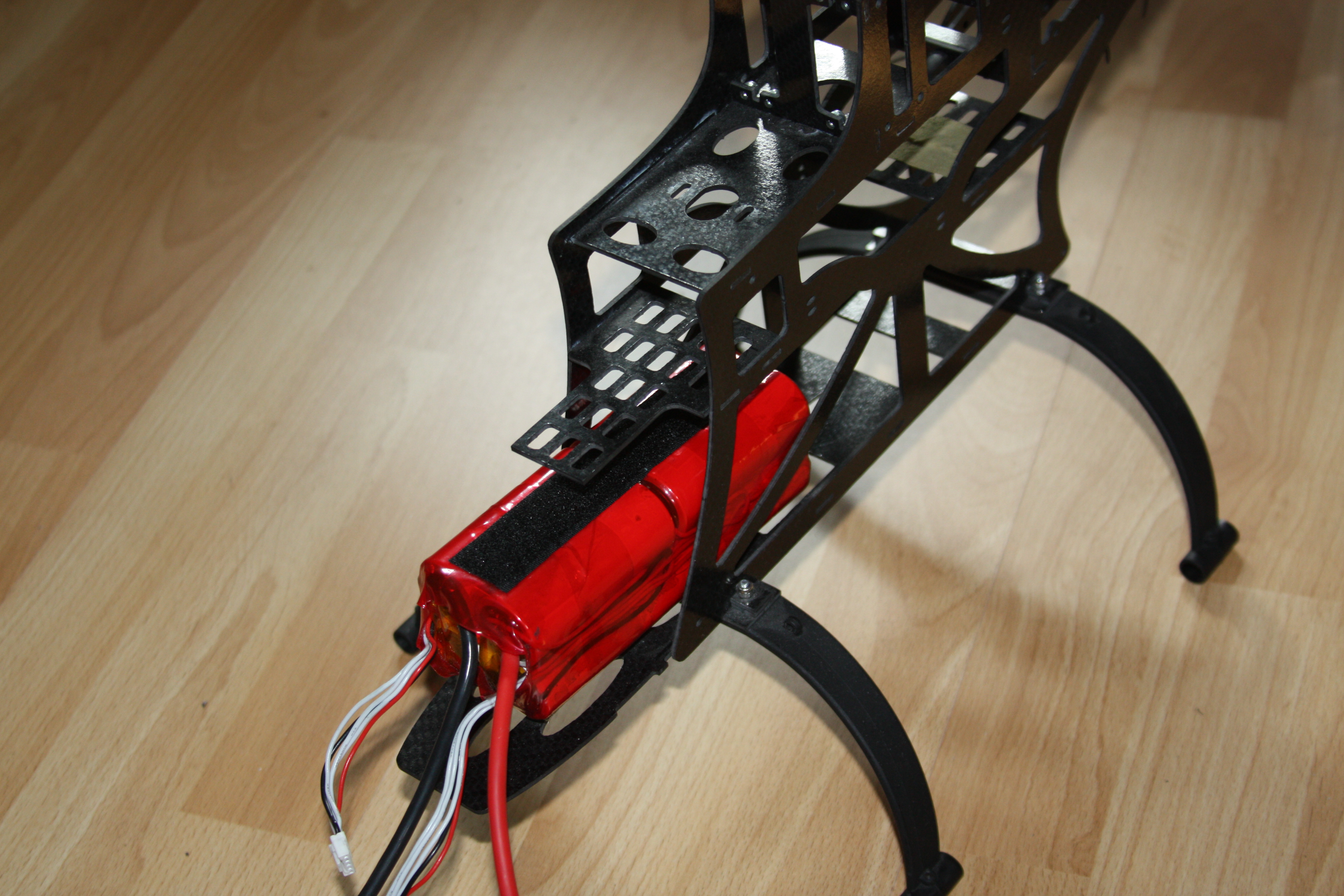

bei Jogi passen 12 a123 rein, allerdings würde ich dann wirklich die GFK-Akkubox benutzen, nicht das da mal irgendwas durchscheuert und mit dem CFK einen kurzen macht. bei Chris sieht es ähnlich aus.
yogi149
#5 Re: Motor nach oben verlegen....
Beitrag von yogi149 »
das ist so nicht mehr ganz richtig. :)
Den 8s Block verwenden Basti und Witalij so im CrossOver.
Gut eingepackt mit Schrumpfschlauch geht das auch direkt ins CFK.
So passen übrigens dann 2 von den Blöcken ins EVO Chassis, das ist dann 16s, die laut Aussage von Heiner auch noch mit dem 120HV benutzbar sind.
Basti und Witalij benutzen den 8s Block wechselweise mit 6s SLS im CrossOver.
