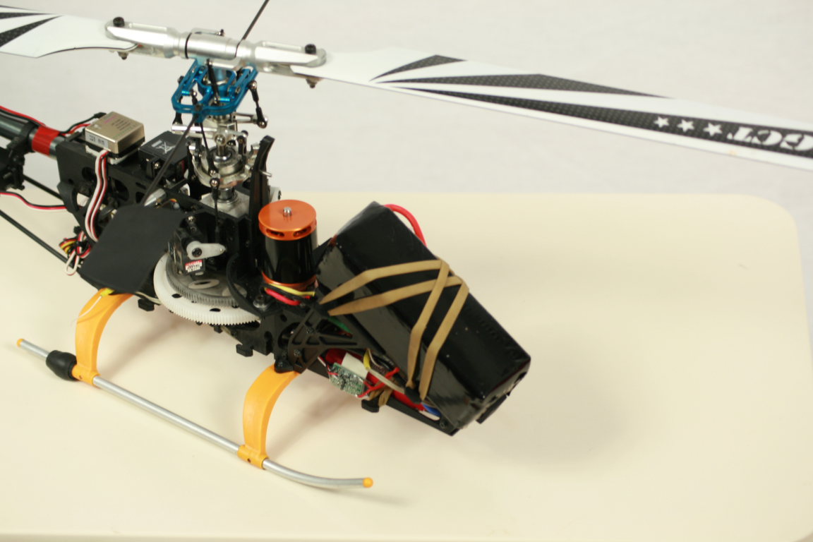

Ach ja: vorher bitte sicherstellen, das der Akku im Heli platz hat. In den MT mit SE-Rutsche paßt er, beim Rex und anderen heißt es : vorher messen !
Packmaß ist 105 x 39 x 31 mm bei 260 gr. Gewicht. ( Schweres Heckservo wie S-9257 von Vorteil )
4S-2000 Flat-FePo4 im MT

Ich hab gerade mal gemessen, beim "normalen" Pikke 450 passt er, wie es allerdings mit der Ballance aussieht weiß ich nicht, da muss man vermutlich hinten noch viel aufbleien.

@Franky : bei meinem MT mit 9257 am Heck paßt´s recht gut, geht mit der Nase ca. 2 mm runter wenn man ihn auf der Paddelachse balanciert. Als Rundflug-Trainings-Akku für Einsteiger auf jeden Fall tragbar und einfacher zu handlen als 3s-A123 ( von 4S A123 ganz zu schweigen ). Auf jeden Fall kommt selbst der Akku sogar noch mit dem Scorpion 2221-8 klar - Rundflug kein Thema, hatte sogar ne ( unfreiwillige ) 3D-Einlage ( wenn ichs könnte hätte ich das gezielt gemacht und gelogged ).
Hab den auch in meiner MT AH-1W Cobra beim Erstflug dringehabt, da paßts sogar genau, weil die am Heck mehr Gewicht durch den E-Stabi hat. Aber das is nun wieder ne genaz andere Geschichte........ ;)

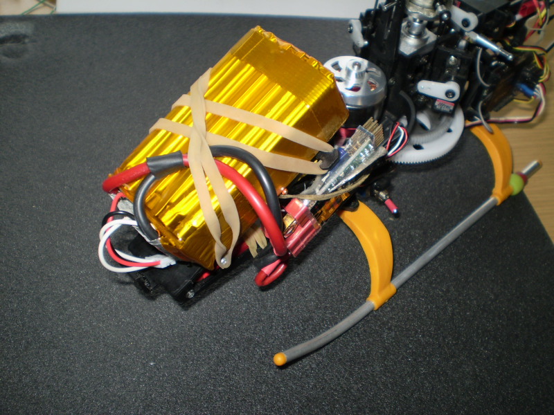

Ich persönlich liebe meinen 3000mAh 3s2p LiMnPo, der paßt beim MT mit SE-Rutsche noch prima unter die Haube, und ich kann zwei davon im 500er Rex als 6s-Konfig fliegen. Haben aber nur mit 20C Dauer / 25 C Burst / 30 C Peak ge-ratet, reichen aber für meine Flugkünste mehr wie aus, haben ebenfalls ordentlich hohe Spannungslage, aber eben nicht so hohe Reserven wie ein 30 / 55 C LiPo. Dafür hab ich natürlich mit max.2700 mAh nutzbarer Kapa schön lange Flugzeiten, was mir im moment wichtiger ist als grenzenlose Power die ich eh noch nicht nutzen kann.

Crizz hat geschrieben:3000mAh 3s2p LiMnPo, der paßt beim MT mit SE-Rutsche noch prima unter die Haube, und ich kann zwei davon im 500er Rex als 6s-Konfig fliegen.
Man, wie viel wiegt der denn? Der muss ja min. 80gr. schwerer sein als mein Kokam 3S 2100mAh 30C. :shock:
Wie lang fliegst du so und mit welchem Flugstil - 3D Kurve oder keine?

Schneller Rundflug mit Turns, mit dem Scorpion 2221-8 je nach Blättern ( 315er oder 325er ) und Kopfdrehzahl zwischen 9:30 ( 3200 rpm ) und 12:30 Minuten ( 2500 rpm ). Der Pack leigt bei 250 gr., hab ja das S-9257 am Heck und damit keine Schwerpunkt-Probs, da der 3000er so kurz ist, das man ihn noch ein Stück in Richtung HRW verschieben kann und so das Gewicht aus der Nase rauskriegt. Fliege ja auch 3s-2200 LiMnPo bzw. 3s-2100 Desire / SLS , paßt mit dem Schwerpunkt gleichermaßen ( ca. 190 gr. ). Hab ich aber damals auch in anderen Threads schon geschrieben, incl. Bildmaterial - alles schon hier verewigt ;)
Aber für dich hier ncohmal ein Bild - stammt aus dem letzten Herbst, da war noch der JGF 500 TH drinne...

Achso, der Akku ist um 90° umgekippt, ich dachte, das ist sone wilde lange Stange (wie z.B. die 12S Robert Sixt Edition von Kokam). Ja dann geht das sicher, aber wundern tut mich das schon ein bisschen, dass der Akku unter die MT Haube passt :shock:
Aber der Hammer ist sowieso deine Flugzeit. Ich flieg mit meinem Kokam mit der normalen Schwebekurve so 7-7:30min. und mit der 3D Kurve so 6min. bei "so schnell wies geht Rundflug" :P
Danke für die Info, Daniel
