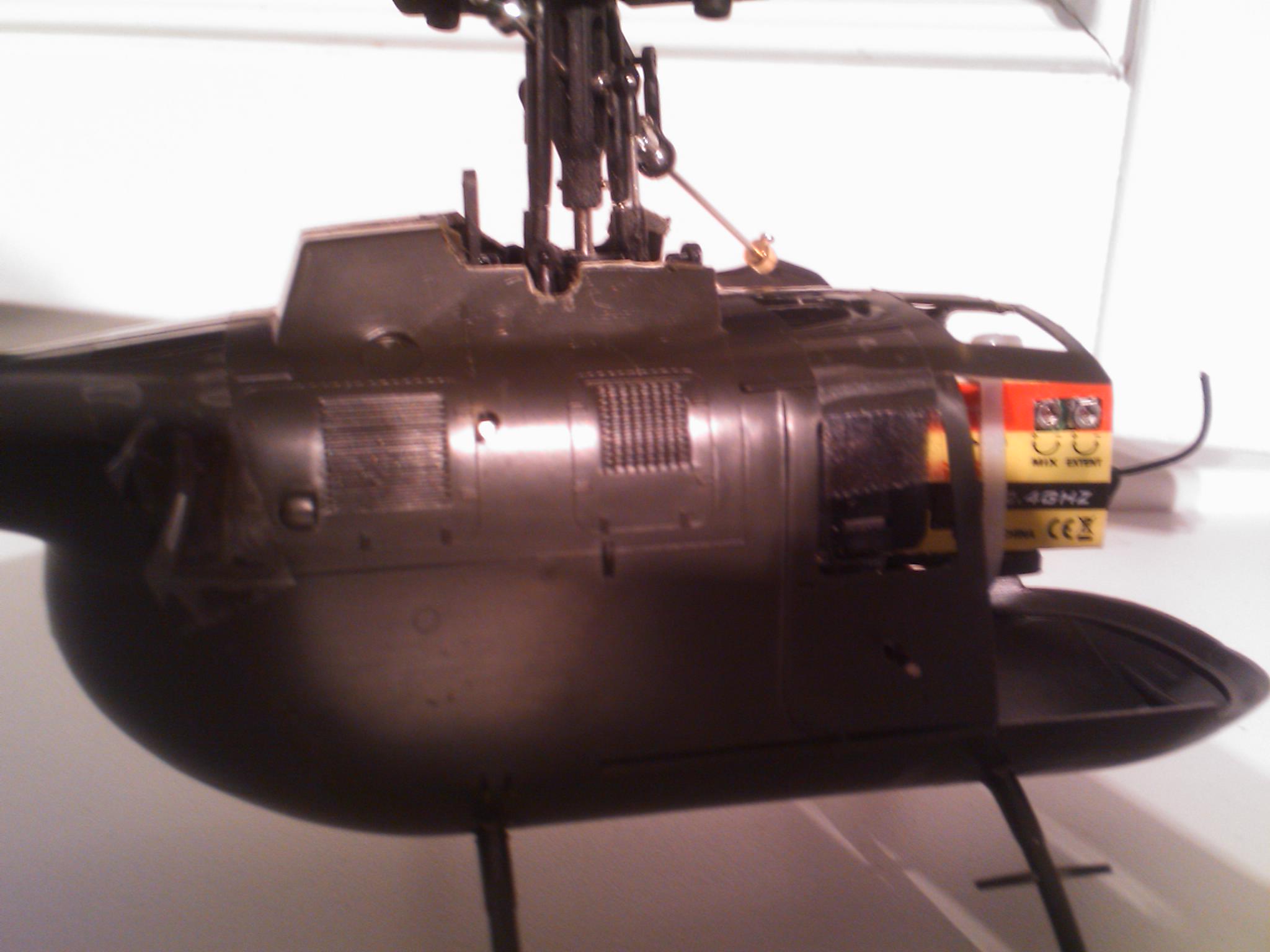

Hab mal bisschen gebastelt, dauert aber noch bis es fertig ist ....
Hatte gerade kein Geld für den PET Rumpf und da ich sowieso die Revell Bo für die Decals brauche dachte ich, kannst ja schonmal üben
Jan
Jan

#52 Re: Bo 105 für den 4g3
Hallo Jan,
ich hatte mal zu Vergleich die Rümpfe auf der Waage.
Der Revell-Rumpf ,so wie du ihn dir da verbaust, wiegt ohne Anbauteile 34 g.
Der Rumpf von Andre wiegt mit Kufen und Höhenleitwerk 7g !!!
Also wiegt der Heli den du da baust logger über 100g abflugfertig- aber ob der überhaupt fliegt?
Wenn dann wohl nur mit Brushless!
Hoffe du hast zumindestens längere Blätter, weil das mit den Originalen überhaupt nicht funzt!
Trotzdem noch viel spaß beim Bauen!
MfG
Kai

#53 Re: Bo 105 für den 4g3
Moin Kai,
jep genau aus diesem Grund sage ich ja versuch, wollte nur mal schauen wie ich das Ganze später am Besten befestige
Den Rumpf von Andre werde ich ordern, sobald mein MT so fliegt wie e soll
Jan
Jan

#55 Re: Bo 105 für den 4g3
Moin Jochen,
der Grund für den Kauf des Revell Bausatzes waren ja nur Anbauteile sowie die Decals,
das ist eine PAH 1A1 Tiger, diente nur als "Showhelikopter" in Celle. Hat wenn ich mich recht entsinne die Artikelnummer Revell 04473,
wird aber leider Gottes nichtmehr produziert und gilt als Sammlerstück. Habe meine vor ein paar Tagen ausm Ebay besorgt.
http://cgi.ebay.de/Revell-04473-Bausatz ... 240%3A1318
Ob Andre davon die Formen gezogen hat kann ich dir nicht sagen, denke ich aber nicht.
Jan
Jan

#56 Re: Bo 105 für den 4g3
Wie der Rumpf besfestigt wird sieht man doch weiter vorne einfach mit zwei 0,8 mm Stahldrahtstäben. Ich hatte am Anfang Kohle genommen aber die brechen. Die Stahldrähte federn udn sind ja sowieso im Bausatz von Andre mit drin.
