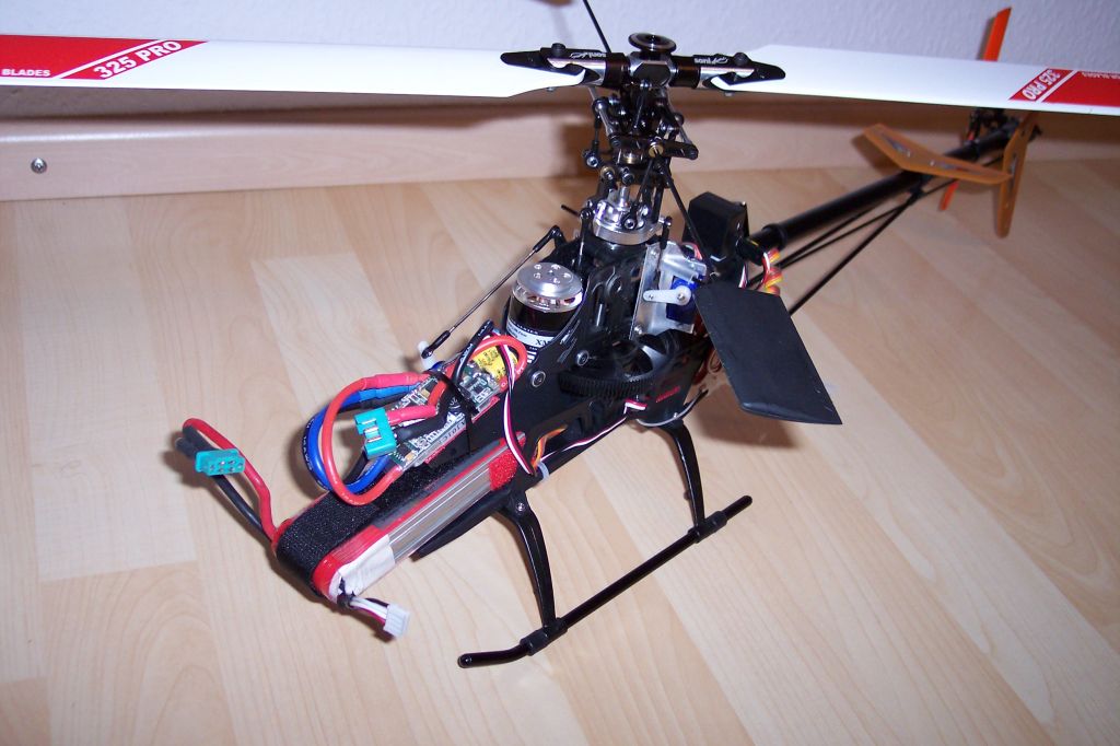

Als ich heute den Belt fliegen wollte, habe ich festgestellt dass das Nick-Servo etwas "unrund" läuft... da scheint wohl der Poti nicht mehr einwandfrei zu funktionieren, das Servo "hakt" in einer bestimmten Position, es zittert um eine ganz bestimmte Stellung etwas herum bevor es dann wieder weiter läuft... naja, dann halt nur 500er fliegen...
Im Ahnang mal ein paar Bilder vom "aktuellen Zustand" des Belt mit dem Sonix-Kopf.
Gruß, Alex
Gruß, Alex
- Mit gelber T-Rex "Joghurtbecher-Haube" und Belt-CP-Aufklebern drauf...
- 28-06-2009_013_1024.jpg (70.22 KiB) 1709 mal betrachtet
- Sonix-Heck
- 28-06-2009_010_1024.jpg (65.38 KiB) 1709 mal betrachtet
- Sonix-Kopf
- 28-06-2009_009_1024.jpg (106.02 KiB) 1710 mal betrachtet
- Sonix-Kopf, Dualsky Motor und Roxxy-Regler
- 28-06-2009_008_1024.jpg (95.47 KiB) 1710 mal betrachtet
