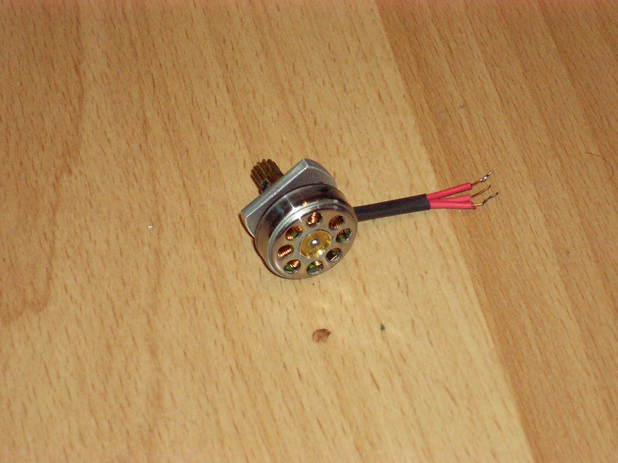

So, hab den Magneten raus bekommen. Mit dem Drehmel. Ging nich anders. Erhitzen, Aceton, alles ohne Erfolg.
Danach die neuen, goldenen 5x5x1mm magnete eingeklebt. Ganz schönes gefrickel. Dann alles mit 5min. Epoxy vergossen.
Angelötet, gasgegeben.
GEIL. Das Ding hat kraft ohne ende. Schwebt schon in der unteren Hälfte des Knüppelwegs. Und da kommt noch Einiges.
Hab jetzt die Caliber Blätter drauf.
Ich schwebe jetzt locker im Wohnzimmer, mit 2x2m Fläche zum starten und landen. Der ist so ruhig geworden. Ganz anderer Heli.
Die CDR Sache hat sich voll gelohnt. Hat super Spass gemacht den Motor zu bauen und macht noch mehr Spass den zu fliegen.
Bilder folgen...

#20
So hier ein Bild des guten Stücks.
- MicroMP7-Motor.jpg (371.74 KiB) 1123 mal betrachtet
