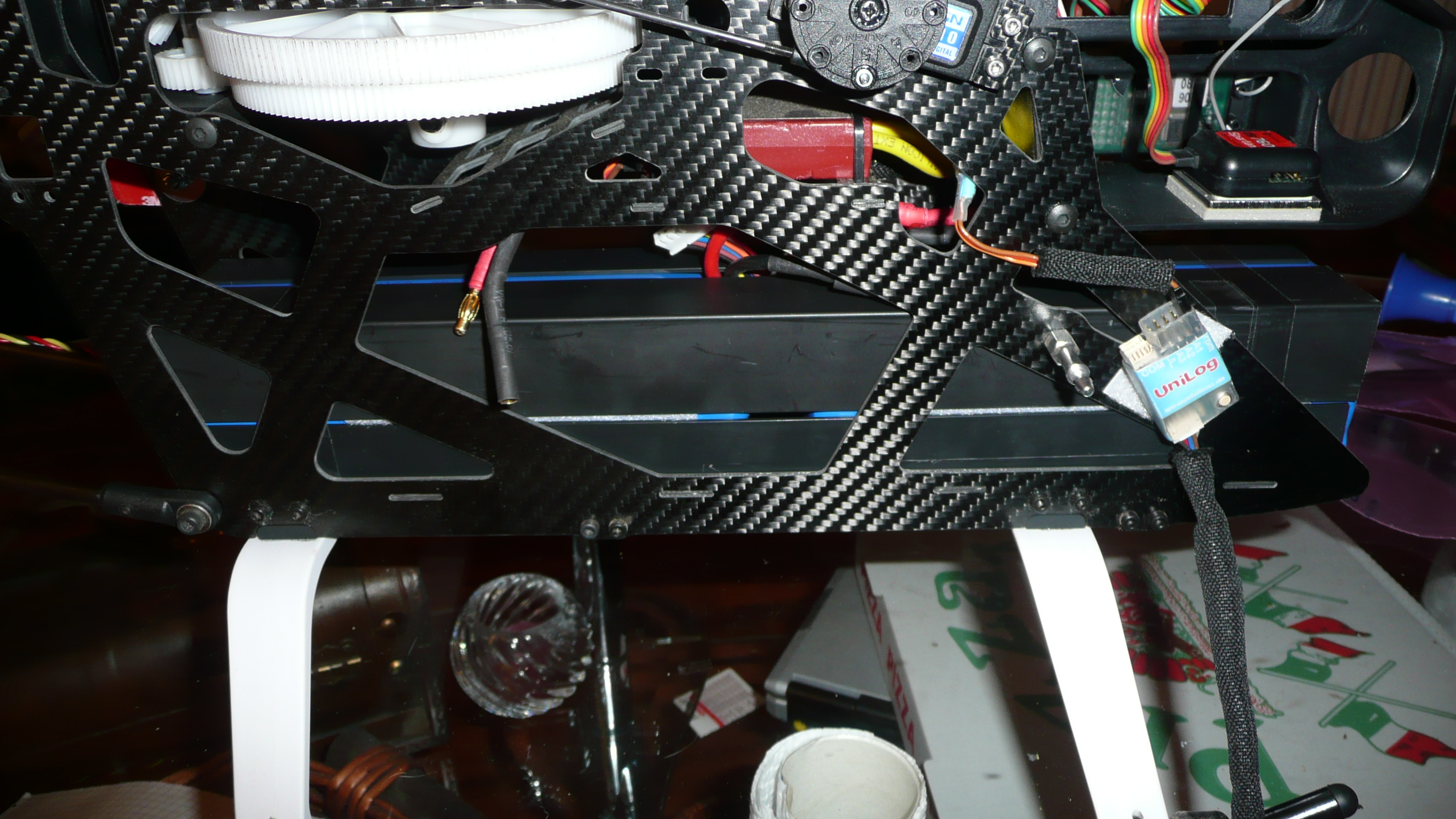

Die 30x30mm Plastik Winkelleisten passen schon ganz gut. Bin grad mal beim schauen wegen der Stecker verlegeung
Sinnvoll ist wohl wirklich eine kleine Platte vorher mit den Buchsen dicht zu verkleben und zu isolieren und dann in die Schiene einzukleben.
edit:
Obwohl, wenn ich das alles mit Heißkleber vergiesse sollte das doch auch gehen!?
edit:

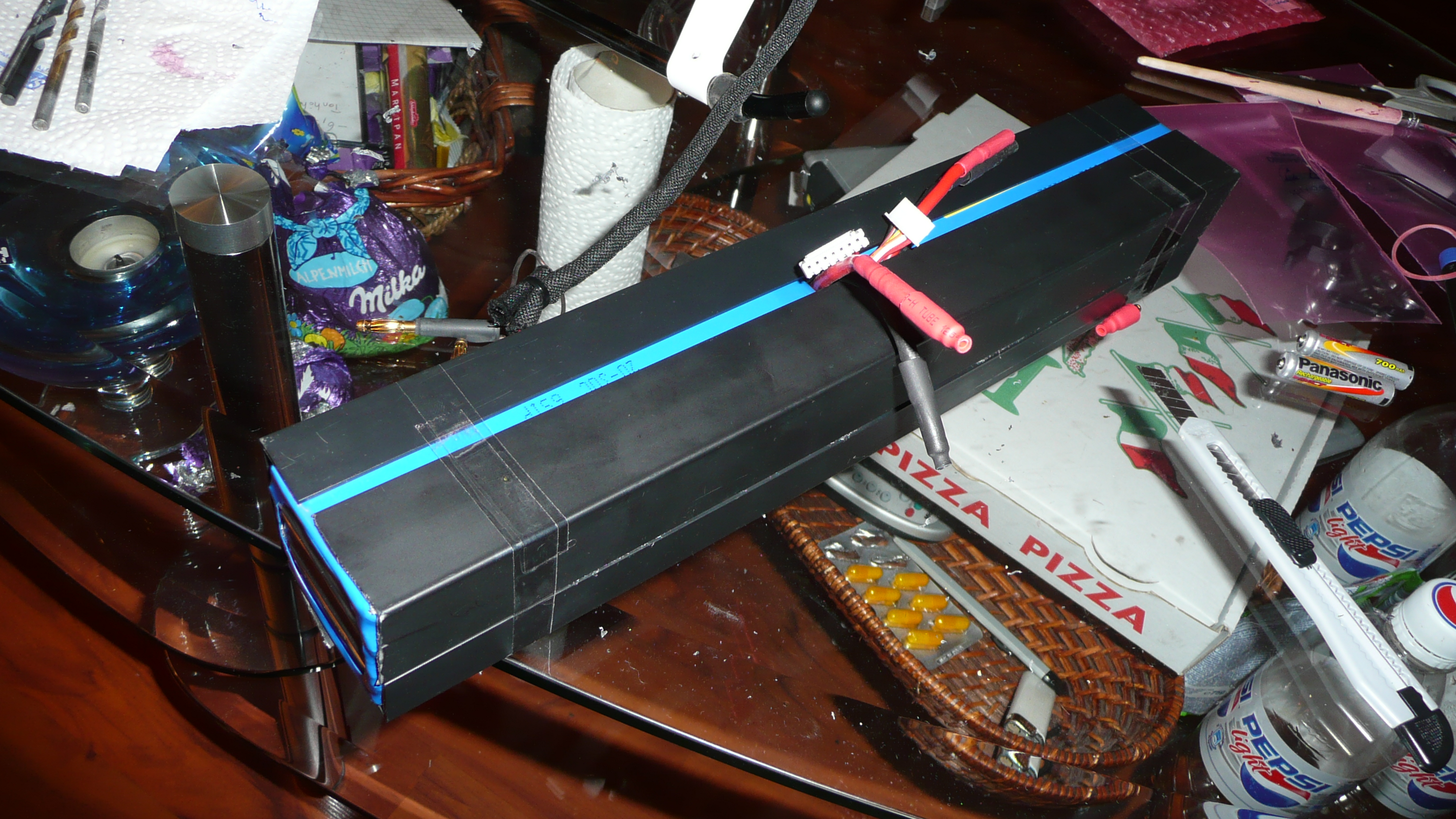

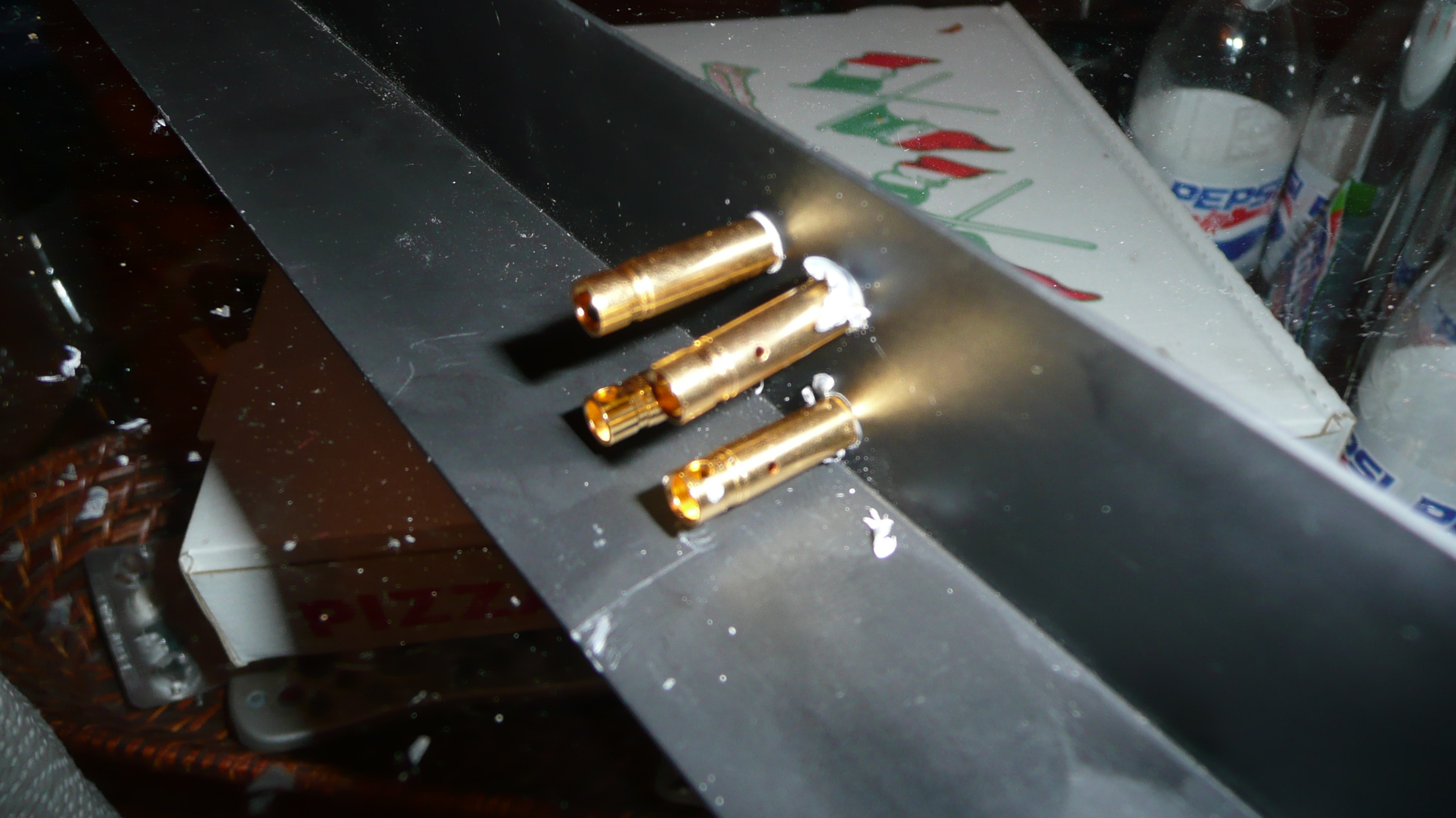

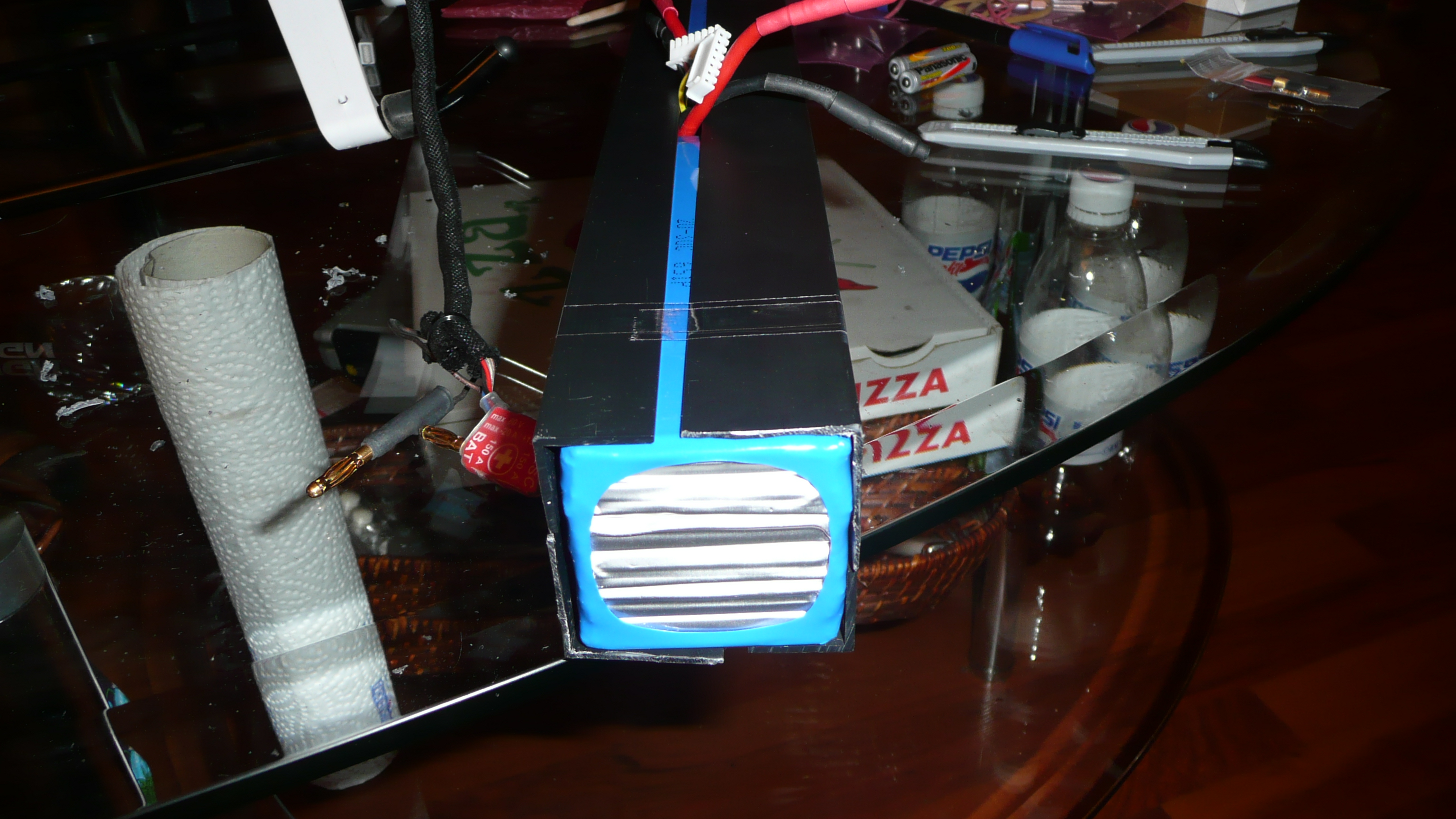

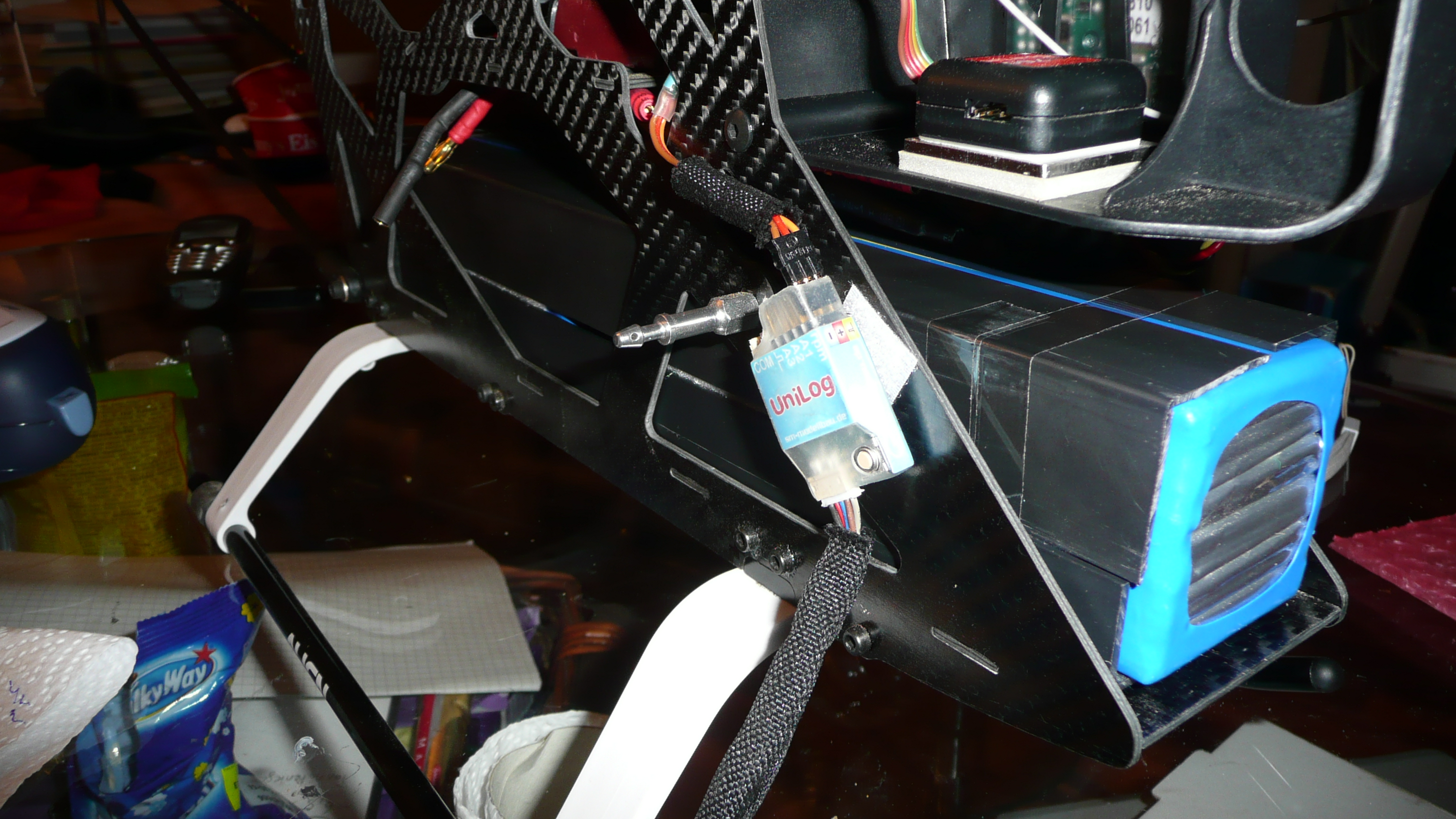

So, mal ohne Adpater oder sonst was in den Schienen (2x 30mm und 2x 20mm).
Als STange schon mal super sauber in das Chassis reinschiebbar, nur durch die rausstehenden Anschlüsse müssen diese so zur Zeit auch nach oben eingeschoben werden.

ist das jetzt eine blöde Frage: warum klebst du da nur Buchsen ein? Sollten das nicht Buchse und Stecker sein? 12s und keine Verpolsicherung scheinen mir keine gute Idee zu sein.
Und Heißsiegelkleber ist wohl auch nicht gut für die 4er Goldies, die werden auch im Betrieb schon mal warm, da wird der Kleber wieder weich.

aehm nett und ich mag Loesungen die man selbst baut aber die Akkukuehlung sehe ich als kritisch
Nur mal so ein Einwurf weil ich gerade da bin!
