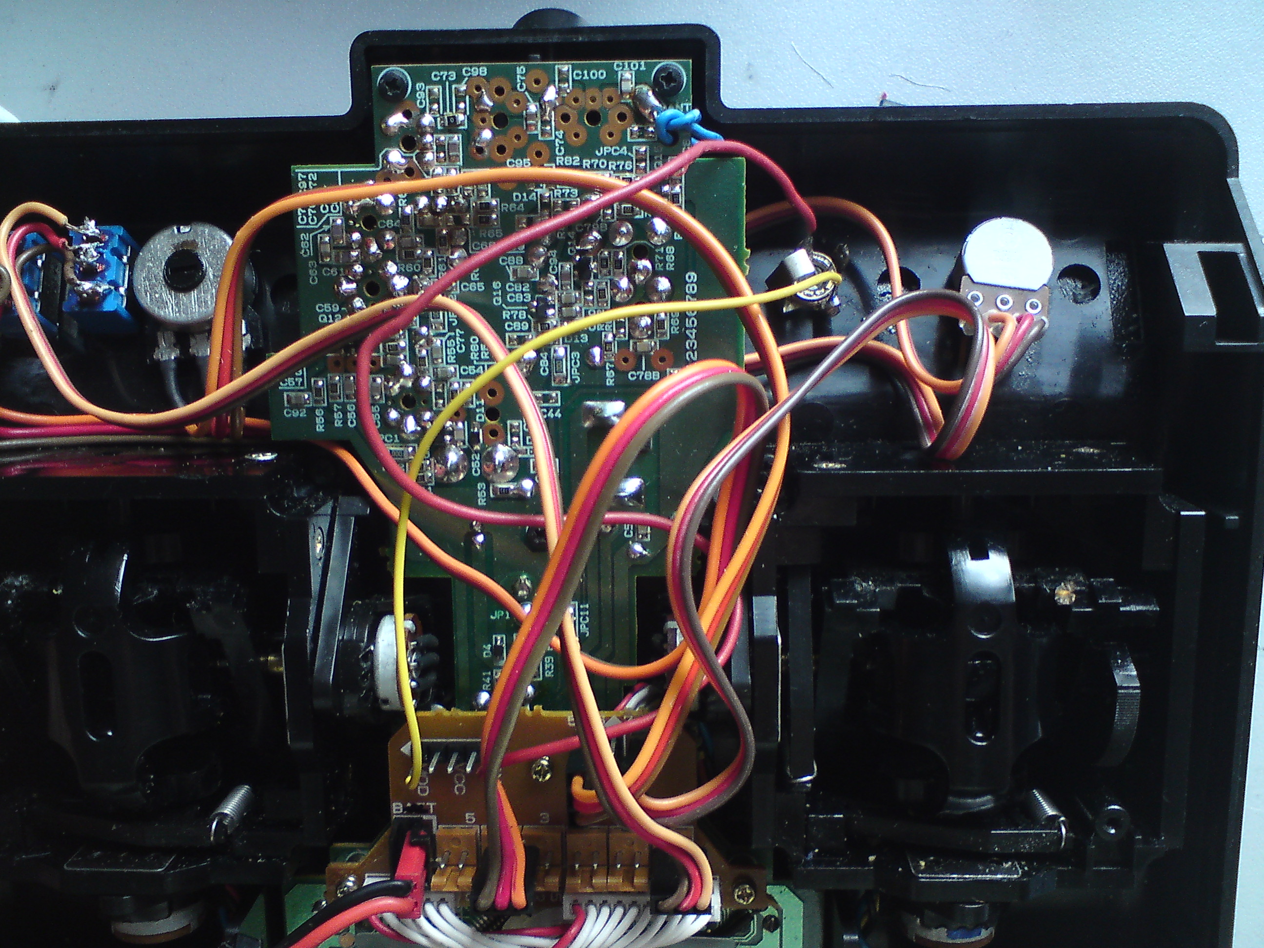

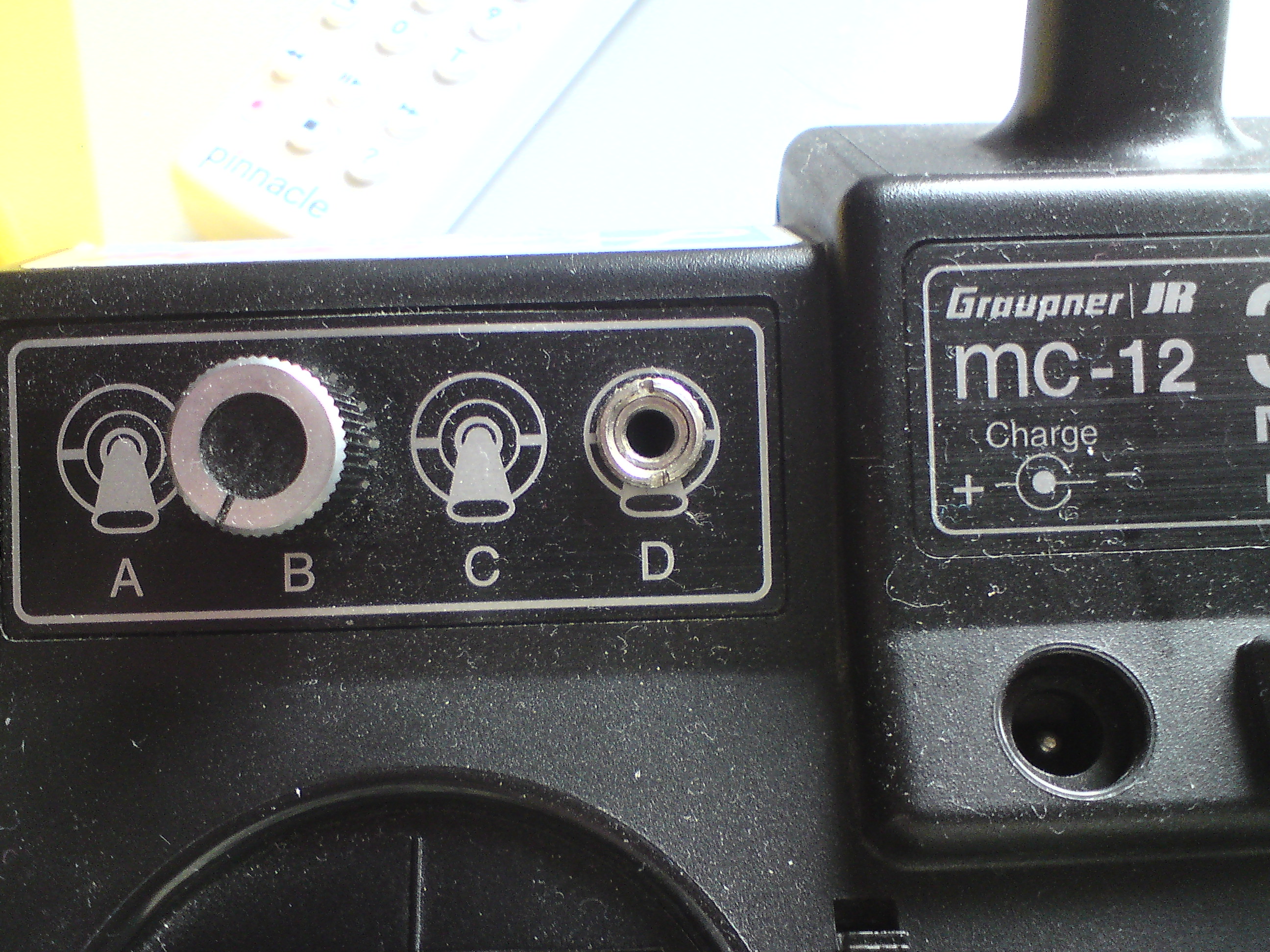

Das teure Schülermodul von Graupner kannst du dir sparen. Du kannst eine Klinkebuchse einfach an die Platine anschließen. Mache heute abend mal ein Foto von meiner MC12. Die hat das.
Für den PC kannst du dann ein 3,5mm Klinke auf 3,5 Klinke Kabel benutzen, welches in die Soundkarte geht. Dann nur noch mit Smartpropo Plus und PPJoy den Joystick anlegen. Fertig! Billig und geht super.

Wubbes hat geschrieben:@Patrick: Danke, aber um die Schülerbuchse werde ich demnächst sowieso nicht herum kommen ;)
Habe ich ja auch nicht geschrieben :wink: Aber du kannst dir die teure Buchse von Graupner so sparen. Die Buchse für Schüler Betrieb ist die gleiche wie für Sim. Kommt überall nur PPM raus.

Einfach nur die Buchse an den HF-Anschluss zu löten ist schon recht leichtsinnig. Bei der originalen Buchse sind da noch Widerstände angeklemmt. Außerdem erzeugt ein Klinkenstecker beim Anschließen Prinzip bedingt kurzzeitig einen Kurzschluss. Deshalb ist der Widerstand sehr sinnig.
