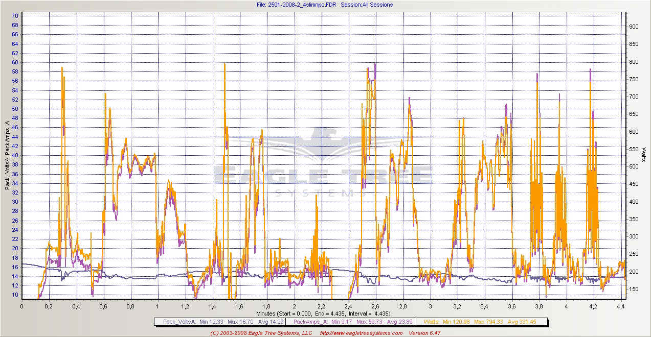

#12 Re: Ich raff da nicht durch.. Scorpion Motore an 450er?
Das war mit dem 4S LiMnPo , Jan - hab das Log auch greifbar, ich tacker´s mal dran.......
Mit dem 3S dürften die Peaks zwischen 45 und 55 A gelegen haben, wie bei meinem. Das Log find ich nur grad net, hab aber noch eines vom Rumballern mit meinem, da gingen nur 46 A - mit dem 4S hab ich sogar knappe 900 W aus dem Scorpion geprügelt, aber das waren Vollpitch-Alarmstarts, das ist Motorwürgen statt fliegen, da knallts natürlich extrem, aber tritt selbst bei Hardcore-3D nicht auf, weil da der Lastwechsel viel schneller wieder einsetzt.
