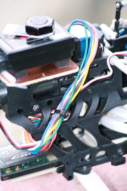

Als Stabi hatte ich mich für ein GU-365 von GAUI entschlossen, da die recht billig als Gebrauchte Systeme zu bekommen sind - zumindest wenn man einfach mal probieren will ob einem das paddellose fliegen liegt. Schwierigkeiten beim GAUI machen nicht nur mögliche Vibrationen ( hier ist absolute Akribie gefragt : je vibratiosnfreier die Mechanik läuft, umso besser arbeitet das System ), auch die in der Anleitung empfohlenen 50 % Sense auf Nick und Roll sind Adrenalintreibend, weil viel zu hoch - der Heli schwingt auf allen Achsen, und man ist schweißgebadet, wenn man ihn wieder auf dem Boden hat....

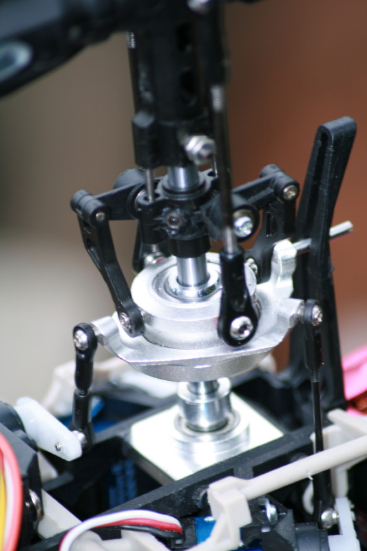

Nachdem Versuche mit einem Gaui-Kopf nicht befriedigend waren - starke Vibrationen durch einarmigen TS-Mitnehmer - und ein Heli-Artist-Kopf als für MT nicht passend erkannt wurde, blieb nur noch ein Weg, kurzfristig ws zu reißen : der Original-Kopf muß dran glauben ! Also zunächst das ganze zerlegt ( hatte die Mechanik probeweise mit dem Paddelkopf mal geflogen ), den Pitchkomp modifiziert ( 2 Bohrungen zur Fixierung an der HRW angebracht, M3-Gewinde eingeschnitten, mit Madenschraube und CA fixiert - an der HRW die Auflagestellen etwas ausgeschliffen, so müssen die Schrauben keinen "Zug" haben und halten ), 2 Kugeln der TS entfernt, Gewinde aufgebohrt und neues M2-Gewinde eingeschnitten zur Aufnahme von Kugeln vom T-Rex 500. Mit einem Gestängesatz vom 500er Rex und entsprechenden Kugelkopfpfannen wurden die Anlenkgestänge realisiert. Die Umlenkhebel wurden gekürzt ( der Teil des Armes, der sonst an die Paddelwippe geht, abgetrennt ) und wieder aufgesetzt. Fertig war der 2-armige TS-Mitnehmer. Noch eben die Orginalkugeln von den Blatthaltern entfernt, 2mm Gewinde eingeschnitten, 500er Rex-Balls mit CA versehen reingeschraubt, Gestänge eingeklipst und justiert und fertig ist der Kopf :)
Nachdem ein Test mit der Kunststoff-TS nicht wirklich dolle ausfiel war klar : da muß Alu her. Da ich noch eine Alu-TS da hatte wurde diese verbaut, der Rundlauf ist bedeutend besser und die Steuerfolgsamkeit höher, da die Plastik-TS geringes Höhenspiel aufweist, was bei der Aluversion nicht der Fall ist. Zentralstück, Blatthalter und Pitchkomp werden später noch gegen Alu getauscht, bis hier ging es erstmal nur um das Prinzipielle, den MT in dieser Version mit einem Paddellosen Kopf zu realisieren.
Da das GU-365 nicht unten in das Chassis paßt ( würde eingeklemmt werden müssen, was Vibrationen Tür und Tor öffnet, ungehindert das System aufzuschaukeln ) wurde auf der HeRohr-Befestigung eine Montageplatte aufgebracht, auf der das Stabisystem seinen Platz fand. Zusätzliche 15 gramm Gewicht auf dem Gehäuse brachten knapp 5 % höhere Sense-Werte. Allerdings gestaltete sich die Schwerpunktausrichtung nun etwas kritischer, da bereits 10 gramm in der Nase fehlten, bedingt durch den CC-Regler, der erhblich leichter ist als der von TT. Insgesamt mußten 40 gramm untergebracht werden, um mit den gewünschten Akkus einen exakt passenden Schwerpunkt zu ermöglichen.

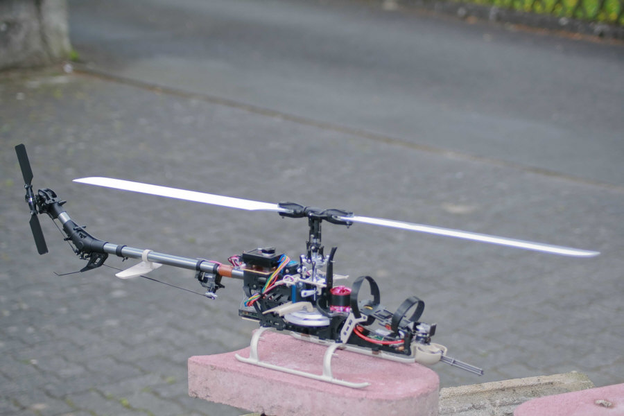

Ungewohnt : MT mit hochgelegtem HeRotor
Detail Rotorkopf : 500er Rex-Balls für die Gestänge zu den Blatthaltern
Wichtig : alle Kabel am GU-365 zugentlasten !

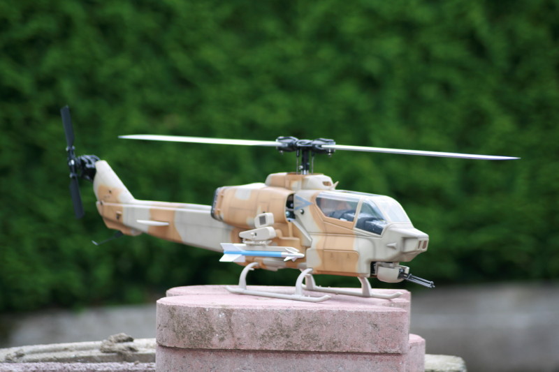

Front-Foto
Front-Foto

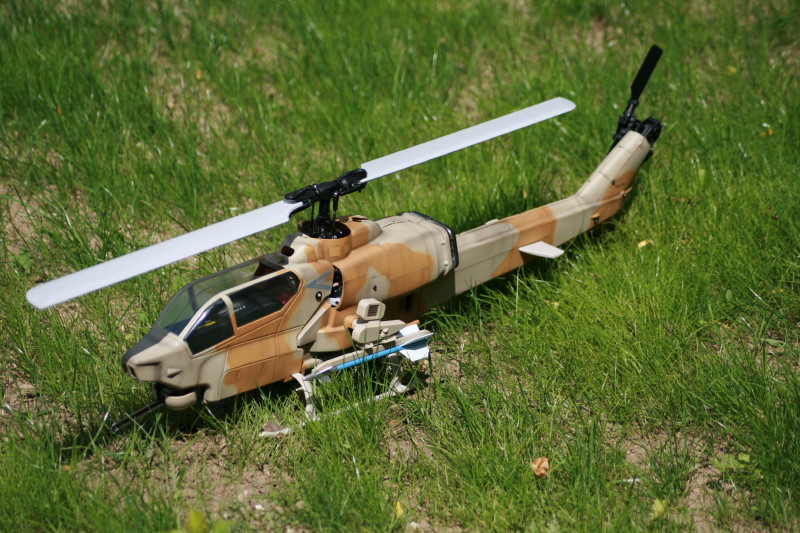

Heckansicht
Heckansicht

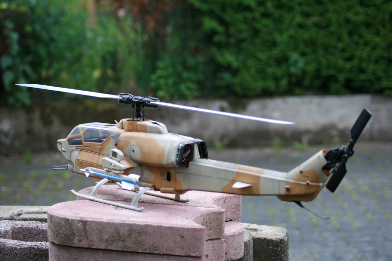

liek a snake in the gras....
