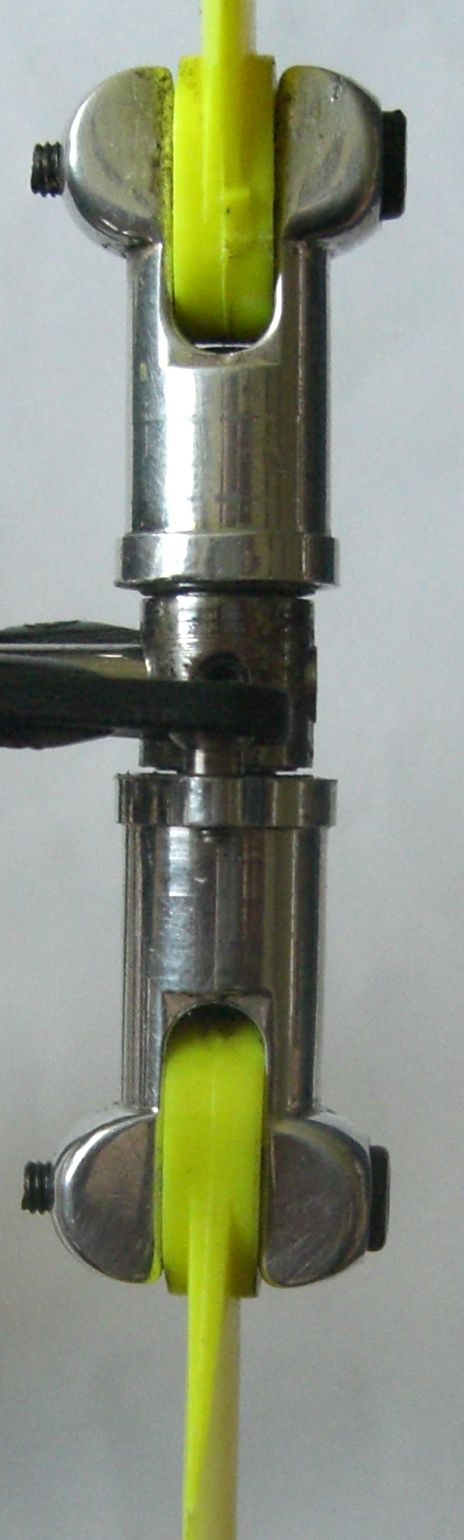

beim SJM 430 sind PMGs gleich in den Heckblatthaltern integriert, wenn sie auch nicht allzu auffällig sind.
Sieht dann so aus (Verzug durch weitwinklige Optik, sind nicht so gebogen ;)):
Integrierte PMGs an den SJM 430 Blatthaltern
Die Rückstelllkraft ist relativ gering, auch nicht höher als bei meinem 450er Rex (der hatte aber auch PMGs drauf). Der SJM 430 ist eigentlich ein 500er Heli - mit 430er Blades - also wesentlich größer als der 450er Rex, ca. 20cm HeRo-Durchmesser.
Danke wiedermal an Andi für die ausführlichen und lehrreichen Erklärungen :)
