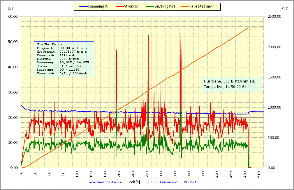

Hi!
Danke für die Antworten, mittlerweile hab ich den Tango und Jive eingebaut, weil mein Kollege hat gesagt, probier mal ...
Ich bin positiv überrascht, geht wirklich gut!
bei der Konfig:
550er Blattschmied
Übersetzung 14-50-20-61
Jive auf 52% Regleröffnung
Drehzahl ca. 1800 (gemessen mit Drehzahlmesser im Stand, für Unilog muß ich noch Stecker umlöten)
Flugstil: kreisen, achtern, eher ruhiges fliegen, 3 mal (noch nicht voll) reingepitcht zum testen
folgender log:
Hurri vom 02.07.2009.gif (104.8 KiB) 1215 mal betrachtet
Keine nenneswerten Drehzahleinbrüche hörbar, Jive lauwarm, Tango handwarm, Aussentemperatur ca. 28 Grad, gute Kühlung weil ohne Haube geflogen
Zusammengefasst: ich werde das nicht mehr ausbauen!!! :mrgreen:
