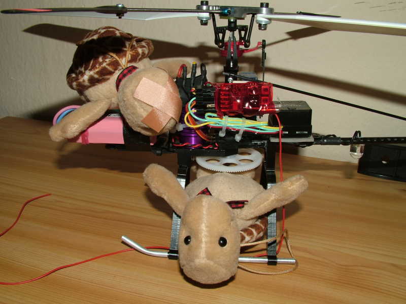

@Meutenpapa: Ist das da ein angebundenes Meerschwein auf dem Bild im Avatar? ;-)
Meutenpapa
Beiträge: 537
Registriert: 13.03.2005 07:37:33
Wohnort: Bayern 85235
#21
Beitrag von Meutenpapa »
no no Calli :lol: nix Meerschweinderl !!
Das sind die zwei Skinni´s :D eingendlich ja Schildis :idea:
""wohl wegen der Glatze"".
Sind im Hangar von Meutenpapa tätig, leider hatte sich einer
zu weit in die Blades gewagt, und wurde verletzt :P
Christian
