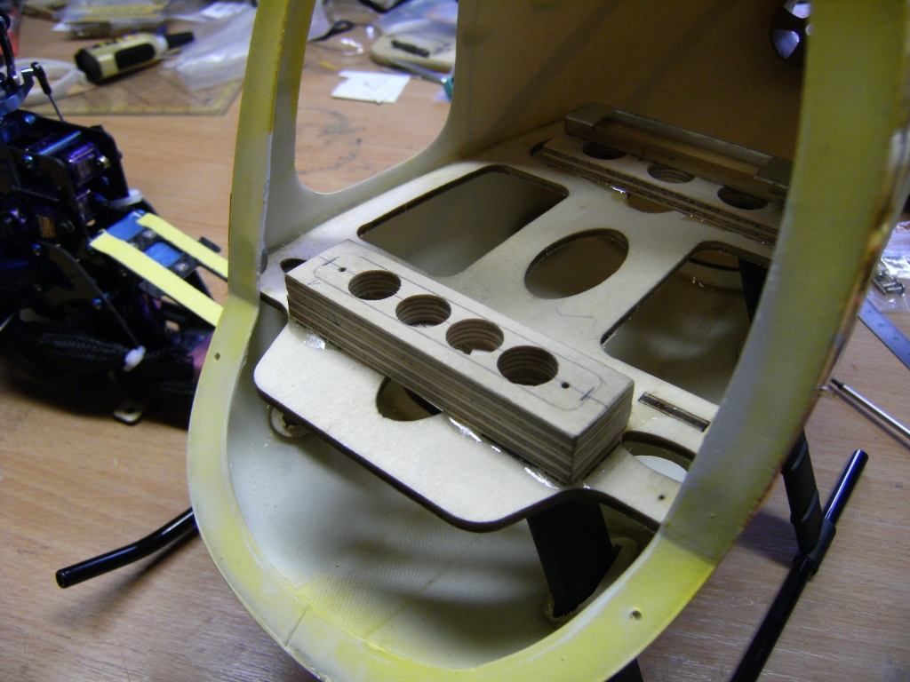

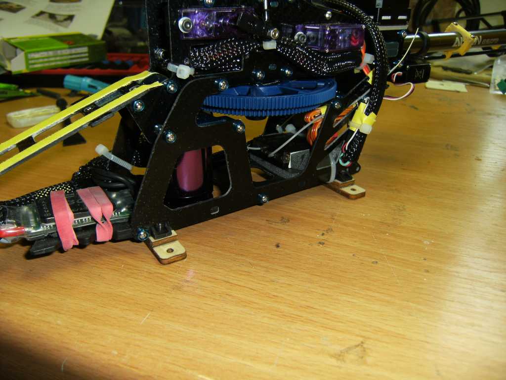

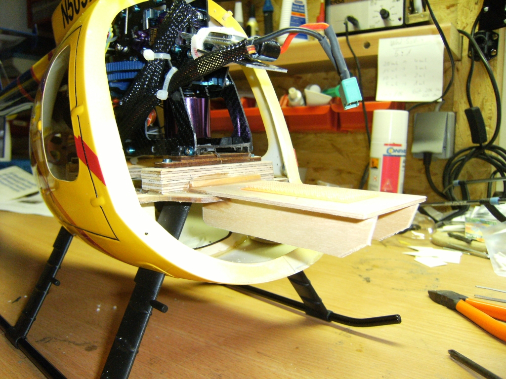

Moin Reiner,
Bilder kommen heute Abend. Bei der Hughes ist eine Bodenplatte fest einlameniert worden und darauf baut man die Mechanik auf. Sehr stabil. Hinten habe ich mir eine Lasche eingebaut, wo die Mechanik nur eingeschoben wird und somit nur vorne festgeschraubt wird. Im oberen Teil, zum Rumpf habe ich keine Verbindungen eingebaut. Fliegen tu ich mit 2200-2400 U/min Kopfdrehzahl.

Moin Reiner,
hier die Bilder

Morgen Maik,
danke für die Bilder, ist schon anders als bei meiner EC.
Ich glaube, das die Mechanikaufnahme in querrichtung nicht Steif genug ist, da lässt sie sich ganz schön verwinden.
Werd mal ´ne neue machen, die steifer ist.
