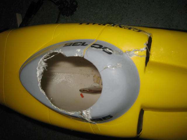

#6 Re: Probleme Align EC 135 für T-Rex 450 Version 2009
So, hier mal ein paar Bilder, hab sie dann doch noch auseinandergebaut.
- Crash_aufnahme.jpg (786.66 KiB) 1681 mal betrachtet
Gruß Reiner

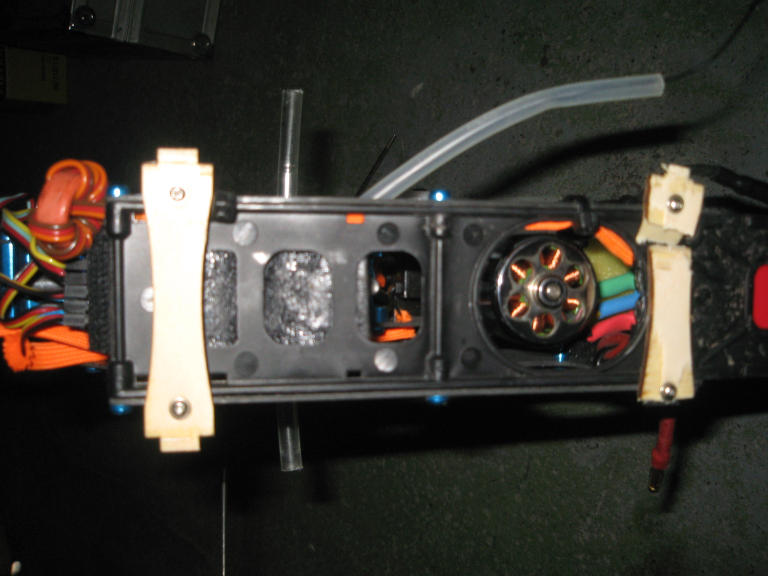

#7 Re: Probleme Align EC 135 für T-Rex 450 Version 2009
Noch eins
- crash_halterung.jpg (65.89 KiB) 2088 mal betrachtet
Gruß Reiner

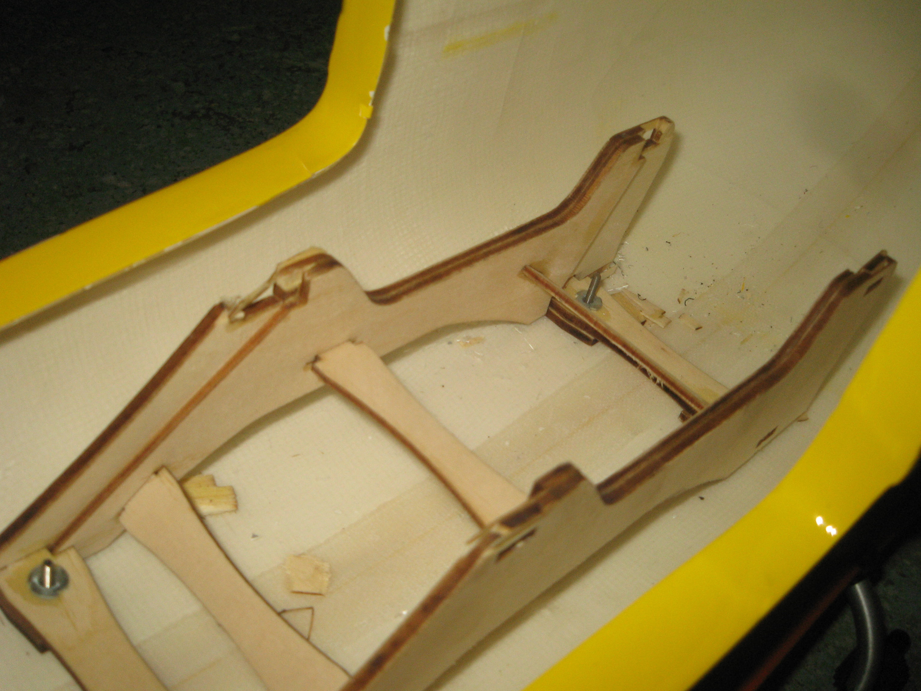

#8 Re: Probleme Align EC 135 für T-Rex 450 Version 2009
und noch eins
- crash_abstützung.jpg (59.46 KiB) 2086 mal betrachtet
Gruß Reiner

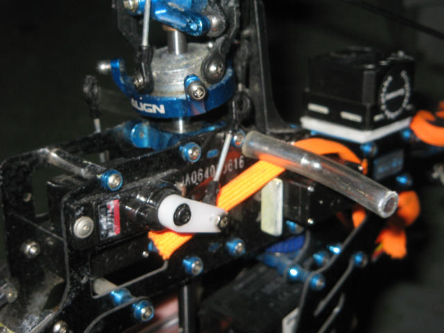

#9 Re: Probleme Align EC 135 für T-Rex 450 Version 2009
und noch eins
- crash_dom.jpg (43.28 KiB) 2085 mal betrachtet
Gruß Reiner

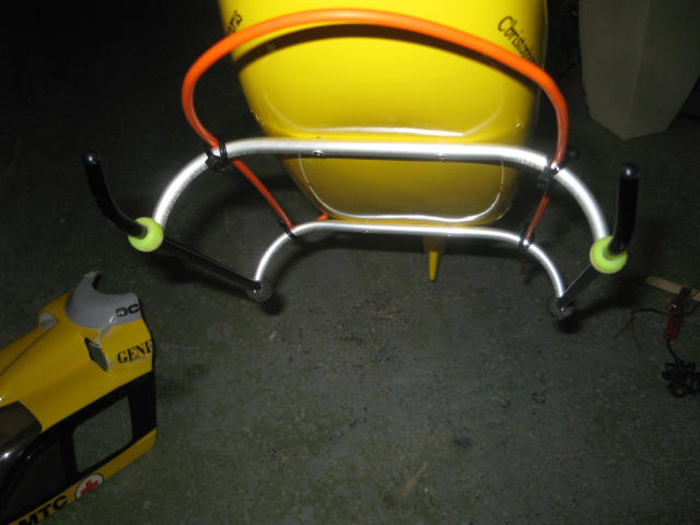

#10 Re: Probleme Align EC 135 für T-Rex 450 Version 2009
Und noch ein letztes vom Landegestell
- Crash_landegestell.jpg (48.84 KiB) 2082 mal betrachtet
Gruß Reiner

#11 Re: Probleme Align EC 135 für T-Rex 450 Version 2009
Mir würde da eine ordentlich Abstützung oben (im Dombereich) am meisten fehlen - und irgendeine Verstärkung des Rumpes ist ja wohl auch nicht da.
"Etwas" federn/dämpfen sollte die obere Aufhängung ja schon ...aber nur so angedacht ist m.e. nix.
Ob man unten u.U. so "silent-blocks" einbauen - k.a. - kenne die nicht so gut. Frage mal Yogi149 - der hat sowas schon mehrfach verwendet.
Grüsse Wolfgang
Grüsse Wolfgang

#13 Re: Probleme Align EC 135 für T-Rex 450 Version 2009
Moin Reiner,
wie Wolfgang schon geschrieben hat, würde auch ich ein Spannt am Rumpf ungefähr an der Position einbauen, an der du oben den Rumpf mit dem netten Schlauch oben lagern wolltest. Ich glaube nicht dass der Schlauch irgendetwas (brauchbares) bringt. Die Verbindung von dem Spannt zu dem oberen Lager würde ich auch als eines der kaufbaren M2 oder M3 Gummi-Puffer Gewindestangen vorsehen.
Zusätzlich, macht aber die untere Sperrholz Konstruktion auch keinen vertrauenswürdigen Eindruck. Auch dort würde ich (mindestens) im Bereich der Kufen einen Halbspant in den Rumpf einharzen, der Querschwingungen (in Längsrichtung gesehen) deiner hohen Holzkonstruktion nicht mehr zulässt. Die Verbindung Halbspanten - Mechanik würde ich auch erst einmal mit den Gummi Dämpfern ausführen.
Viel Erfolg,
Mirko
Viel Erfolg,
Mirko
