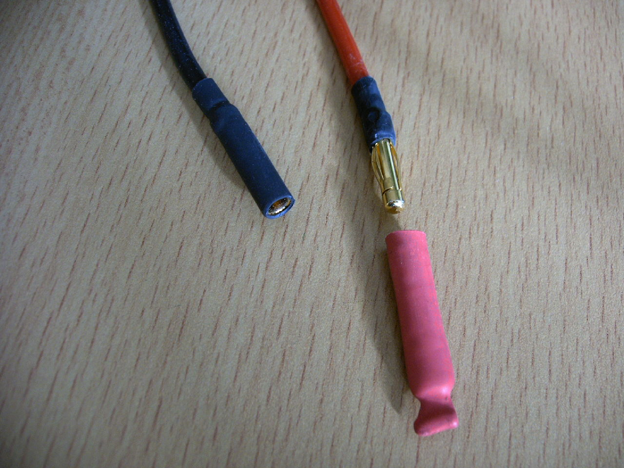

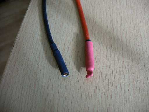

hier noch einmal meine Bilder zum Thema...
Grüßle
Grüßle
- IMAG0043_01.JPG (16.36 KiB) 165 mal betrachtet
- IMAG0044.JPG (450 KiB) 163 mal betrachtet
Herzlichst
Thomas
Thomas
#20
Ich nehme zum Isolieren für Transport und Lagerung ca. 2cm lange Stücke vom alten Spritschlauch.. Geht super und hält auch!
Was man bei dieser Lösung nicht verschweigen darf, ist die Gefahr, dass man, wenn der Akku im Modell engebaut ist und unten 4 Leitungen raushängen, den Akku auch kurzschliessen kann indem man die falschen 2 zusammen steckt. Immer auf die Farben achten! Rot auf Rot und Schwarz auf Schwarz!!! Oder auf einer Seite die beden Leitungen mit einem Stück Schrumpfschlauch kurz hinter den Goldis zusammenschrumpfen, damit man diese beiden nicht zusammen bringen kann!
