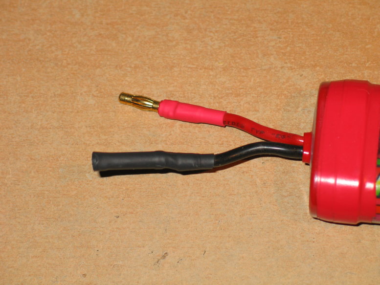

hm. Könnte mal jemand von der Schrumpfschlauchlösung ein Foto machen? Das wär nett!
Und gibts SChrumpfschläuche gleich in der richtigen "Größe" (evtl Link zu einem Shop?) oder muss ich da speziell was zurechtschneiden und kleben?
krizZz
David
Beitrag von David »
hier ein Foto vom Akku.

HEy David! Vielen Dank für das Foto!
Ohne deine Fertigkeiten in Frage stellen zu wollen!! ABER das ist schon gewagt, mit dem offenen Plus-Kontakt oder passiert da nichts?

Beitrag von Chris_D »
Solange der Minuspol gut isoliert ist, kann nichts passieren.
Beim Transport sichere ich die Kabel mit nem Gummiring.
Alternativ kann man sich auch eine Kappe aus Schrumpfschlauch schrumpfen :wink:
Chris
David
Beitrag von David »
Hi Krizz,
da passiert nix! Der andere Pol ist vom Schrumpfschlauch komplett umgeben.
Ragt sogar etwas darüber. Ich verwende das seit ca. einem Jahr an
6 Akkus (und 2 Reglern) - damit gab es noch nie Probleme, weder
Kurzschluss noch ein abgelöstes Kabel.
