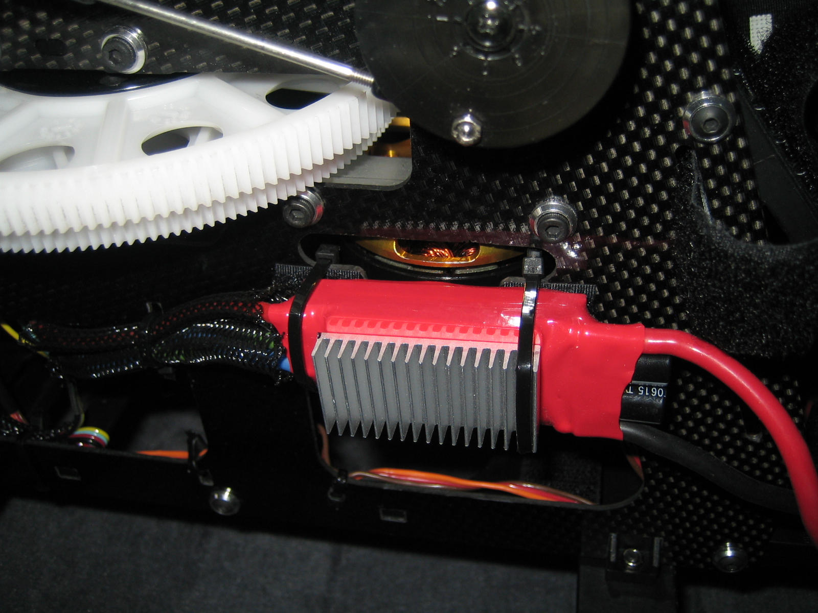

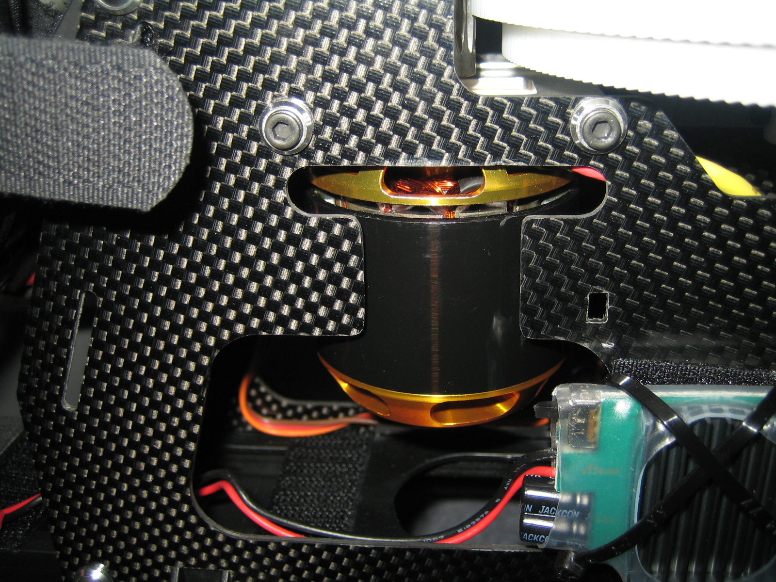

Beitrag von Casper »
so ich habe mir nun den Scorpion mal gekauft, zusätzlich noch nen Jazz 80-6-18 (hoffe der reicht aus :oops: ).
Wollte mal fragen, wie habt ihr denn den Motor eingebaut? Dieser ist ja fast 2mm im Durchmesser größer als der Original.
Ich müsste da ja einige Veränderungen vornehmen.
Wäre es möglich mir ein paar Tips zum Einbau und ein paar Bilder hier rein zu stellen, wie Ihr das gemacht habt, ggf. nochn paar Erleuterungen zu den Bildern würde mich auch sehr freuen.

Hallo Casper !
Ich habe die Dremel Variante genommen. Gibt eigentlich nicht viel was man dazu sagen könnte.
Timo
P.S. 15er Ritzel und wenns etwas weniger sein darf 14er
Danke Timo,
damit ist mir schon viel geholfen. :D
