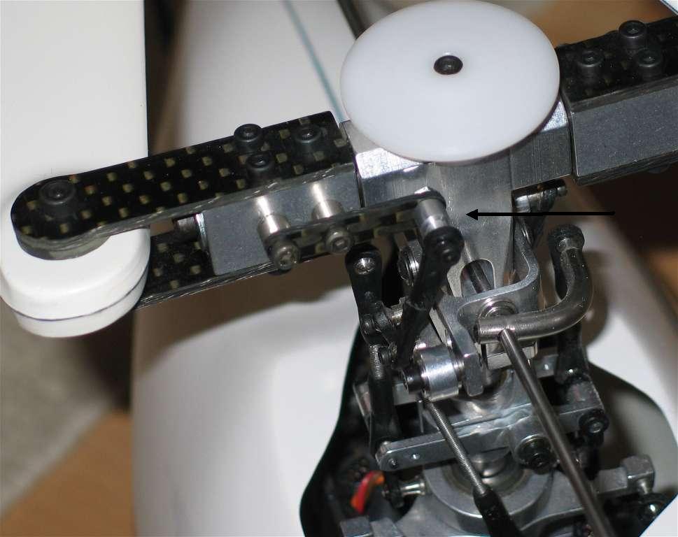

lass Fred's Paddel ruhig runter und nimm lieber die Blattmitnahme von 100% auf ca. 70% runter mit den neuen Anlenkhebeln von LF-Technik.
Du wirst den Roxxter nicht wiedererkennen. Kann man übrigens auch selber bauen; spart 13 Euronen. Die Maße kannst Du von mir kriegen. Dein Crash sollte übrigens keine 200€ kosten.

Hi Tracer,
wegen der Blattmitnahme guckst Du hier: http://www.lf-technik.de/news.html
Diese kleinen Abstandsröllchen sind wirklich leicht zu bauen. Der Effekt ist ziemlich unglaublich. Durch den längeren Hebelarm an der Abtriebsseite der Blattanlenkung ist der Roxxter wesentlich weicher zu steuern und viel präziser als vorher. Ausserdem braucht man dann auch den Roll/Nick-Mischer nicht mehr. Ich bin jedenfalls zufrieden. Das Maß ist übrigen 14,5 mm von Blatthalter zur Unterseite der Kugel. Zur Not kann man auch Abstandsröllchen nehmen.

lass bloß die CFK-Blatthalter drauf. Entweder der Blatthalter ist heil oder hinüber, aber CFK verbiegt nicht. Ausserdem machen wir die CFK-Blatthalter selbst 8) .
Als Ursache für den Crash solltet Ihr mal an Deinen Regler denken. Wenn Daniel den Roxxter sehr 3D-mässig gequält hat, kann es sein, dass der Regler wegen Überlastung schwere Störungen über das Kabel auf den Empfänger gegeben hat. Ist uns auch passiert; mit dem 18-97K und dem 30-10. Das würde den Fail-Safe erklären.

Magnum hat geschrieben: lass bloß die CFK-Blatthalter drauf. Entweder der Blatthalter ist heil oder hinüber, aber CFK verbiegt nicht. Ausserdem machen wir die CFK-Blatthalter selbst 8) .

Du willst doch nicht den Schulze Regler mit dem Jazz vergleichen? Regelung und Preis vom 97er sind völlig undiskutabel gegenüber dem Jazz.
Zumal messtechnisch erwiesen ist, das der Jazz extrem wenig Störungen verursacht.
Und die CFK Halter würde ich direkt gegen Alu auswechseln, so eine Bauweise an einem 800,-€ Heli finde ich Murks. Da gibt es weder für den Hersteller , noch für den Kunden einen eindeutig Vorteil!
Beispiel von Faserrissen, die ein Kunde kaum erkennen kann, also must du Teile auswechseln , die augenscheinlich in Ordnung sind, falls dir nicht die Blätter um die Ohren fliegen sollen.
Ein krummer Alublatthaltter hat zumindest keine Betriebsgefahr.
Nicht umsonst geht Lutz den richtigen und auch preiswerteren Weg in der Herstellung und verbaut nun Alublatthaltter.
Gruß Frank

wenn Du Tarcer's Setup anschaust, hat er im Roxxter den 25-12 mit dem 18-61 von Schulze; also WO ist da ein Jazz? Der ist natürlich unbestritten besser als die Schulzeregler.
Ich persönlich bin nach wie vor ein Freund der CFK-Blatthalter; aber dass muss jeder selber wissen.

Was gefällt dir an den CFK Haltern ? Wo siehst du Vorteile?
Nach dem Crash sollte alle CFK-Teile gewechselt werden, auch die, die augenscheinlich in Ordnung sind. Zumal das aussieht , wie beim deutlich preiswerteren Lipoly, der aber kein High End Gerät sein will.
Die jetztigen Alublatthalter sehen zudem wirklich besser aus.

Frank Schwaab hat geschrieben: Was gefällt dir an den CFK Haltern ? Wo siehst du Vorteile?
Hi Frank,
da wir die CFK-Halter selbst fertigen, sind die natürlich preiswerter, als wenn ich Alu-Blatthalter kaufen muss. Ausserdem mussten wir bisher nur die CFK-Teile wechseln, die Alu-Teile und Lager blieben heil.
