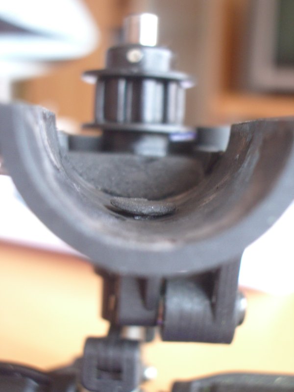

vor dem Pflaster mit Tesa & Co. kommt die genauere Analyse. Also Heck ab, und siehe da, der Zapfen ist noch dran. Nachdem ich das Ding vermessen habe passte er eigentlich genau in die dafür vorgesehene Aussparung im Aluheckrohr. Bis man sich das mal von der Seite anschaut :shock:
Das Ding ist (mittlerweile?) gebaut wie ein Pilz, sprich unten verjüngt. Der "Deckel" passt genau in das Heckrohrloch, der "Stiel" ist aber dünner und daher die Verdrehmöglichkeit. Ist das etwa Verschleiß, nach gerade einmal 70 eigenen Flügen!? Frisst sich das Loch im Alurohr langsam aber sicher durch den Kunststoff?
Nach 70 Flügen: ein morscher Zapfen
Also das baue ich ganz bestimmt nicht mehr dran, das ist doch kurz vorm Abscheren. Ein neues aus Plaste kostet 5,50 EUR, RC-Now hat neuerdings auch eines in Alu (http://shop.rc-now.com/product_info.php ... H550-.html) - hat wer damit schon Erfahrungen gesammelt. Hab hier noch zufällig einen Gutschein über 33,- EUR liegen ;-)

zu dem Schadensbild nochmal: Der Verschleiß ist aber nicht normal und rührt meiner Meinung nach vom Nicht-Festschrauben, sprich es konnte sich schon längere Zeit mehr oder weniger frei bewegen. Denn nicht dieser Zapfen soll das Heck in der Position halten, wie es sein soll (das macht die Klemmung) sondern lediglich beim Ausrichten helfen.
Aber wie du schon gesagt hast, einbauen nicht unbedingt, obwohl du sicherlich mit Epoxy die Hohlräume auffüllen könntest und sofern die Klemmverschraubung noch funktioniert dann auch wieder verwenden kannst (aber dann vorsichtshalber mit einer Lage Tesa unterfüttern)
