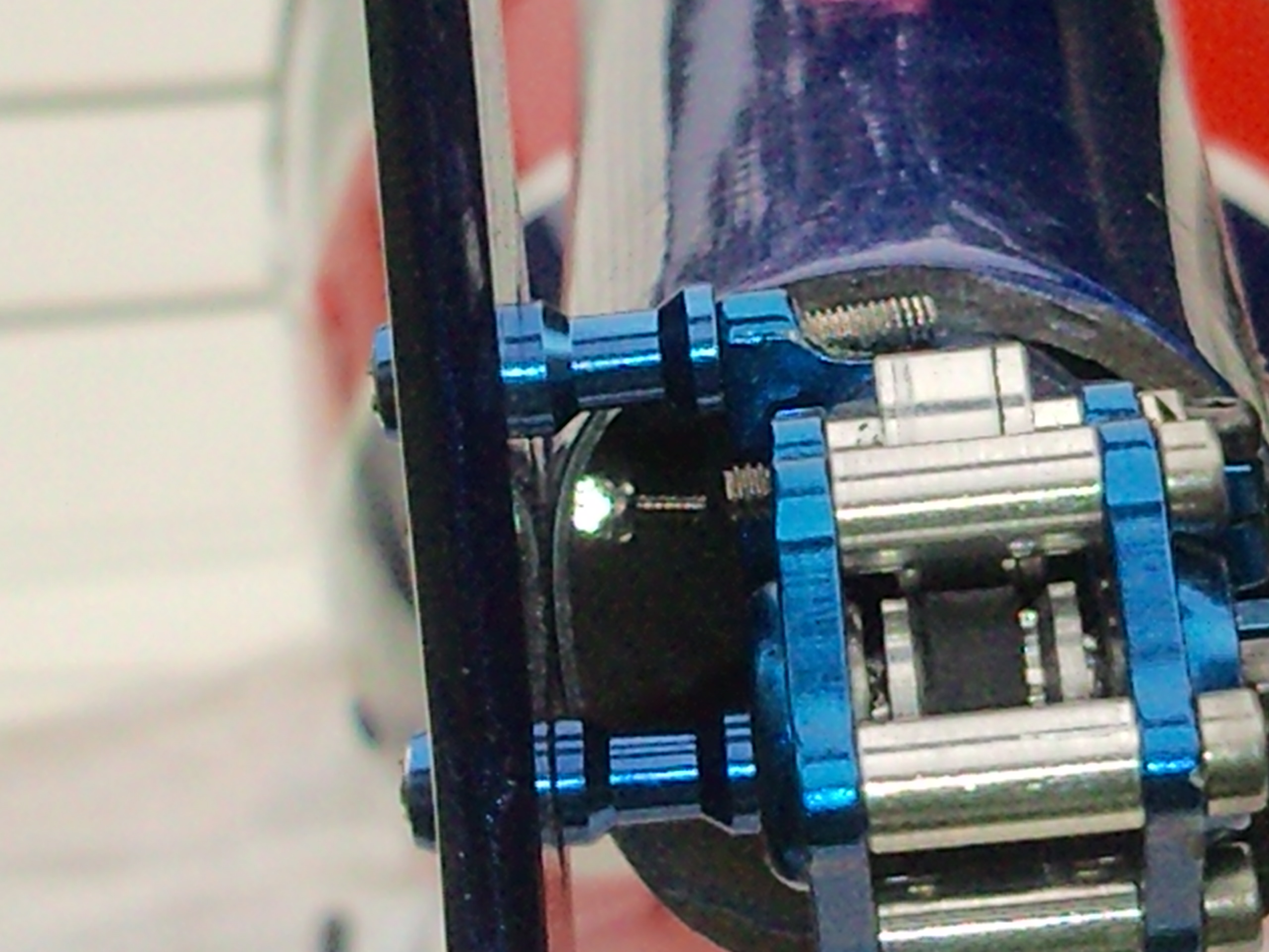

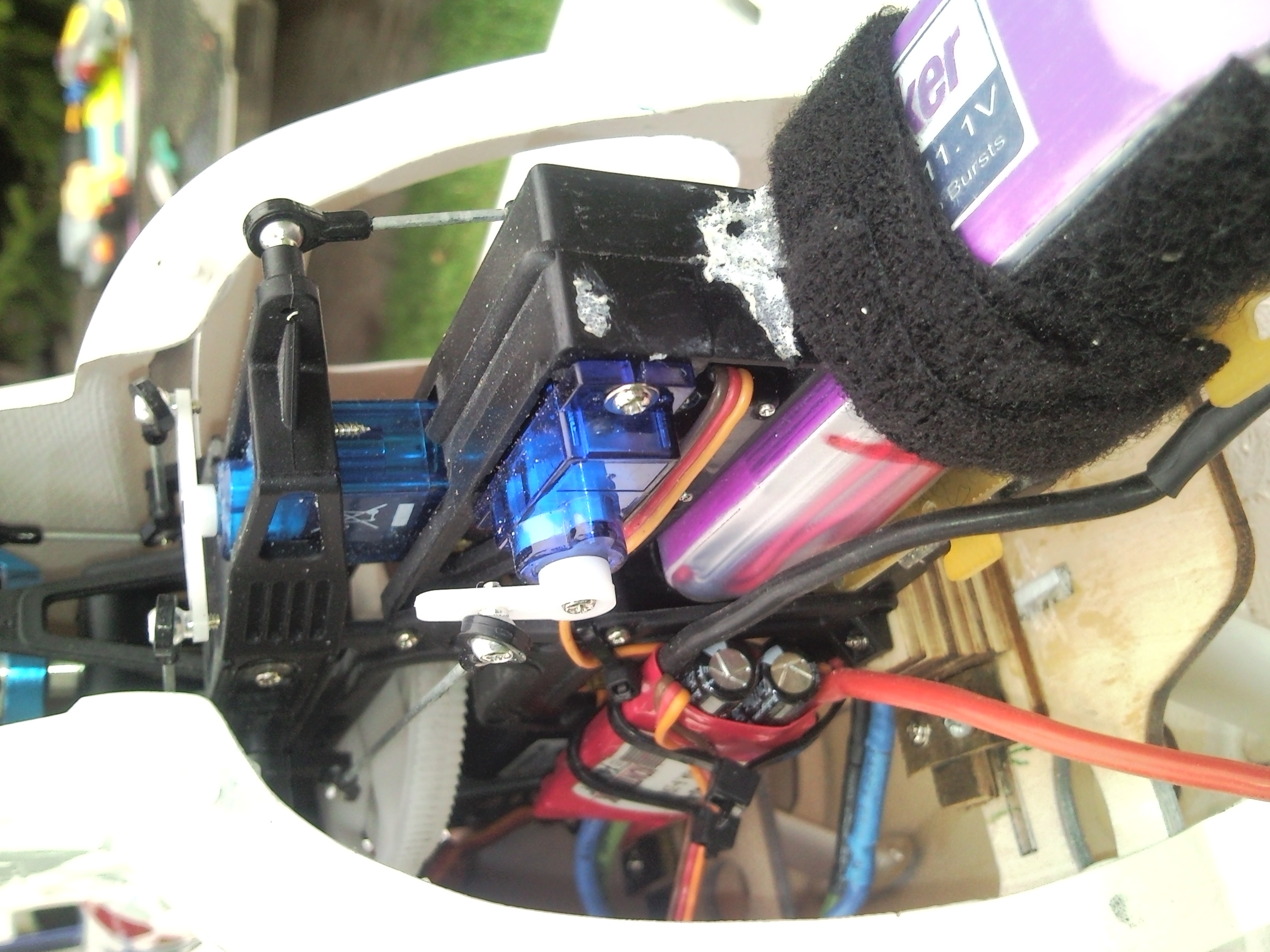

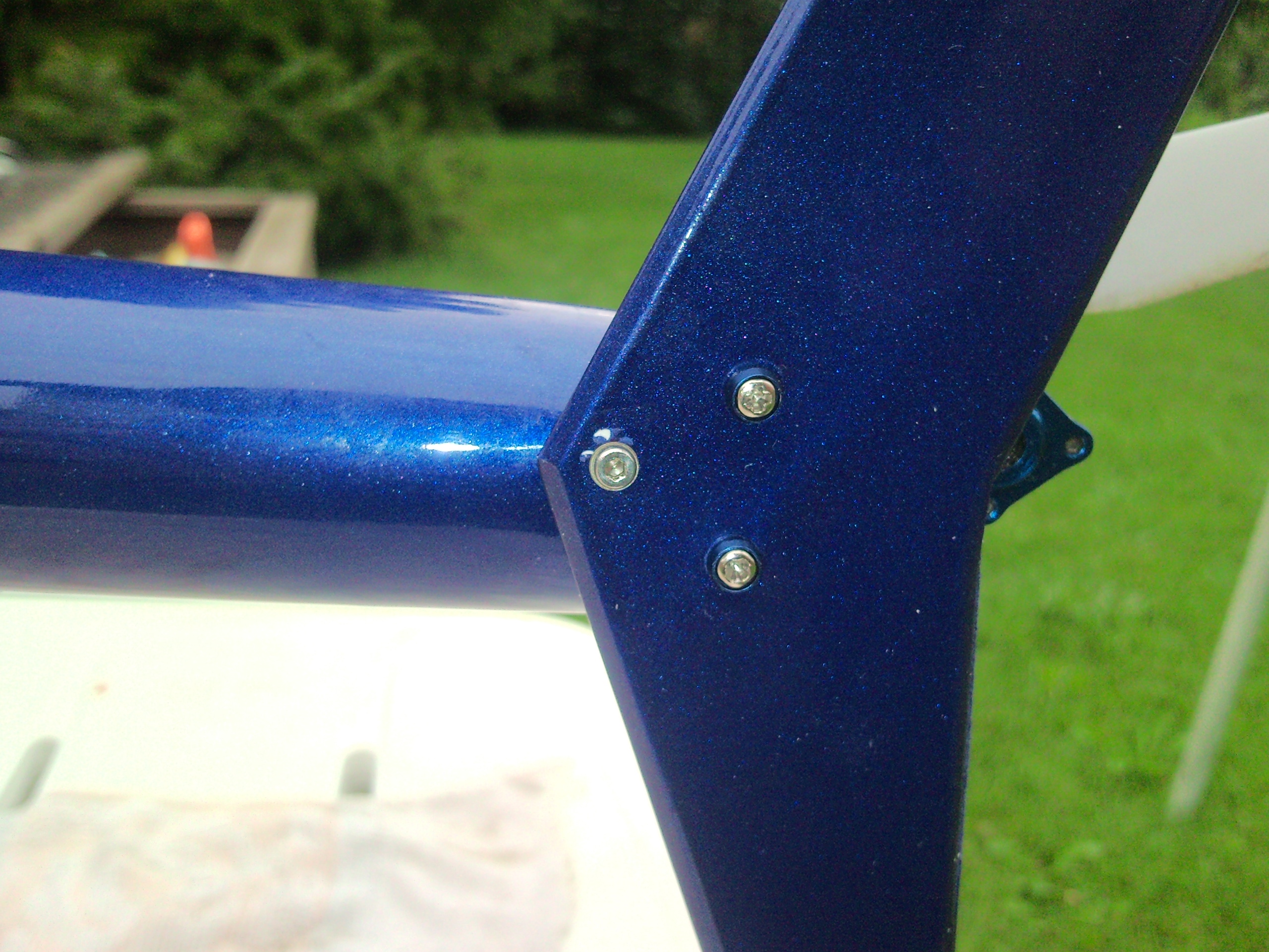

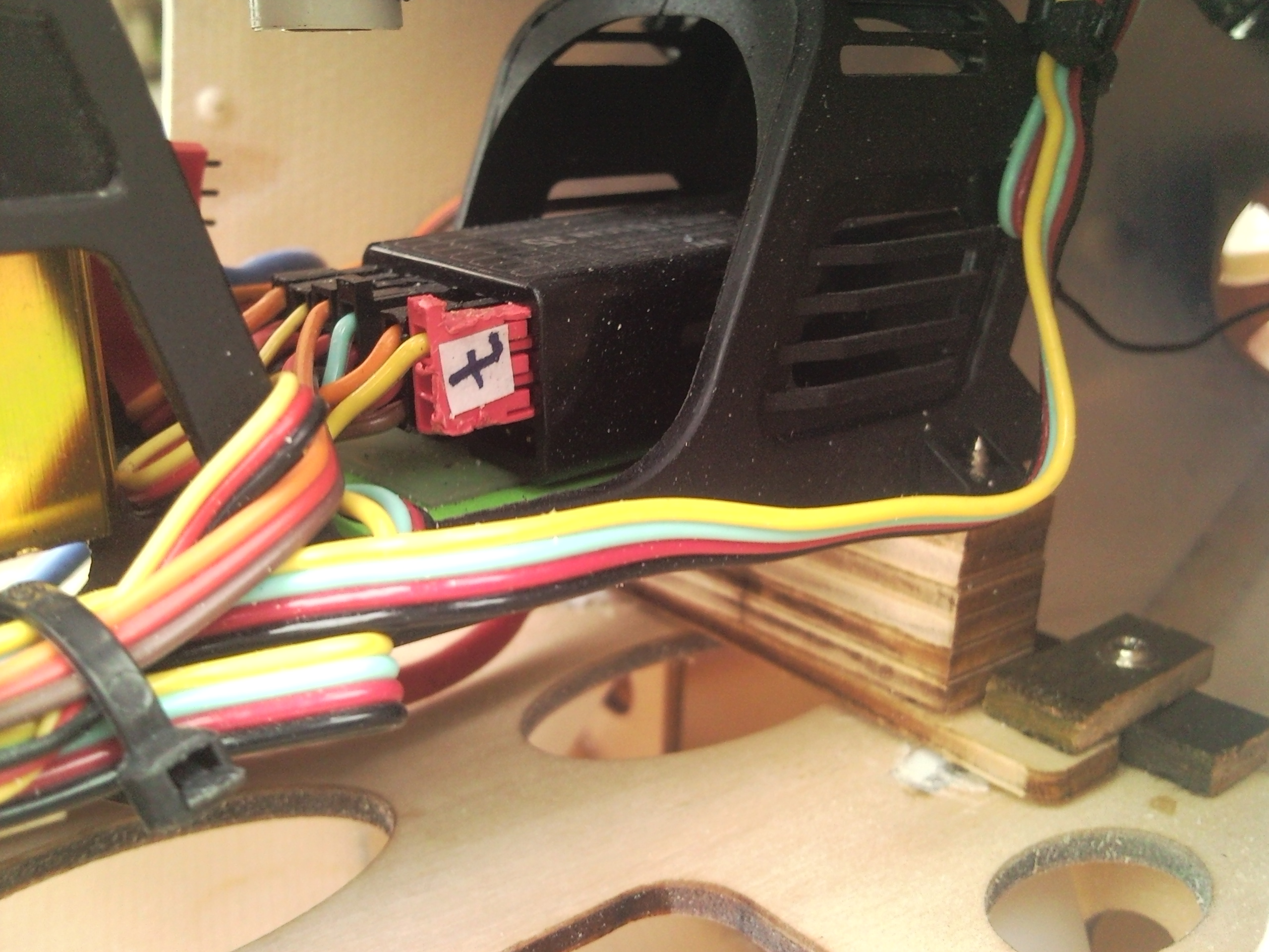

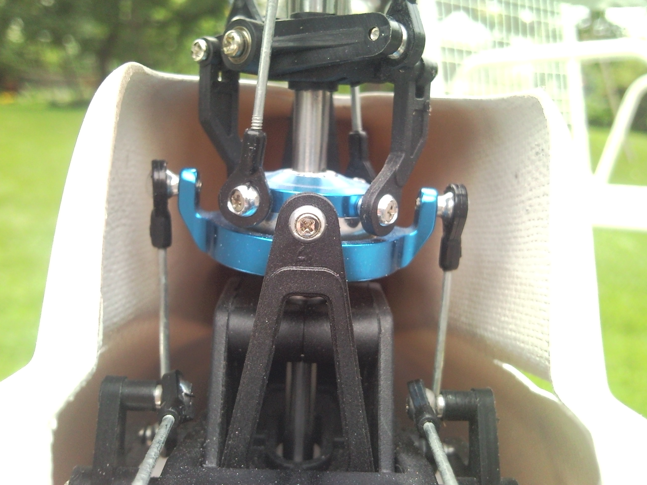

Hallo zusammen,
Ich habe meinen T-Rex 450 XL HDE in einen Hughes 500 E Rumpf eingebaut.
Dazu kann man ja hier im Forum sehr viele Anregungen lesen, von denen
ich auch einige umgesetzt habe.
Leider war der Einbau meinerseits nicht sehr erfolgreich und ich hoffe, Ihr könnt
mir bei meinem Problem helfen.
Mein Heli hat Schüttelfrost und zwar so heftig, das die Haube wegfliegt.
Ich habe die Mechanik zusätzlich noch befestigt und auch das Heck noch zusätzlilch
gesichert.
Vielleicht könnt Ihr ja an Hand der Bilder orakeln, an was das liegen könnte?
Verbogene Welle?
Eventuell habt Ihr ja auch einen Tip für mich.
Tom

hast Du die Mechanik vorher ohne Vibs gehabt ?
lies mal hier: http://www.rclineforum.de/forum/thread. ... 69463dd22c
P.S.: der Jazz mag wegen der SMD-Bauteile keine Kabelbinder - besser doppelseitiges Klebeband !
MfG Andreas

Vibrationen sind nicht alleine ne Frage der Drehzahl, man merkt sie dann nur anders - normalerweise sogar geringer als bei niedriger Drehzahl. Bei Rigid-Systemen macht allein das ANzugsmoment und die vorherige Ausrichtung der Blätter verdammt viel aus, und wenn irgendein Kleinteil nicht ganz so fest ist, wie es sein soll ( zu fest oder zu locker ) kann das schon fatale Folgen haben.
Ich würde auf jeden Fll die Mechanik nochmal "naked" fliegen um auszuschließen, das dort bereits ein Problem vorhanden ist, das im Rumpf noch stärker zum tragen kommt. Kopfdämpfung , Umlenkhebel, Wellen - alles nochmal inspizieren. Auch Drucklager können nette Effekte verursachen, wenn sie mit Loctite getränkt sind....
Wäre doch schade um den schönen Heli.....

Habe selber so einen Rumpf mit T-Rex 450 drin. Ich hatte anfangs nie Probleme mit dem Heli. Bis zum ersten Absturz. Obwohl ich alles "krumme" ausgewechselt habe, habe ich die Vibrationen erst heute weg bekommen.
Folgendes war bei mir noch fixen:
- Pitch an Rotorblättern war noch ein kleines bischen ungleich. Habe es nicht besser gekonnt, da ich die Kugelgelenkpfannen nicht nach einer halben Umdrehung aufgesteckt bekommen habe. (Mit gewalt ging das dann auf raten meines Fliegerkollegen.)
- Ein Paddel hatten das gleiche Problem. Das war aber schnell gelöst.
- Die Gewichte an der Paddelstange habe ich soweit es geht zur Hauptrotorwelle geschoben. (mache ich demnächst ganz ab.)
- Die Freilaufhülse hatte nicht Laufspuren, sondern sah aus wie Hammerstahl mit kleinen Beulen?!?!? Hat man auch beim manuellen drehen gespürt, wenn man GANZ pingelig war. Habe ich nachbestellt und gewechselt.
- Die obere Fixierung des Chassis habe ich weggelassen. War vorher montiert.
- Das Heckleitwerk habe ich komplett gummiegelagert. Einfach die Servo-Gummiringe an einer Seite kappen, damit man ein T-Profil hat wenn man seitlich drauf schaut. Das auf beiden Seiten in die Bohrung des Leitwerkes stecken (ggf. leicht vergrößern) und außen nochmal eine Unterlegscheibe drauf - fertig!
- Ackuschacht ist gerade in Arbeit und unter das Chassis ähnlich der original Position gebaut. Das "labbelt" sonst auch nur rum, wenn man es pingelig ist. War heute Fliegen und funzt super. Ist aber eben gerade noch im Bau.
- Drehzahl kann ich nicht sagen. Habe auch kein Messgerät. Aber fliege 30% Leistung in meiner MX-22 mit Standard Motor
- Pitch -3° bis +12° über vollen Gasweg
Bilder dazu gerne per Mail, da ich hier noch meinen Baubericht hochlade und somit mein Speicher etwas begrenzt ist.
