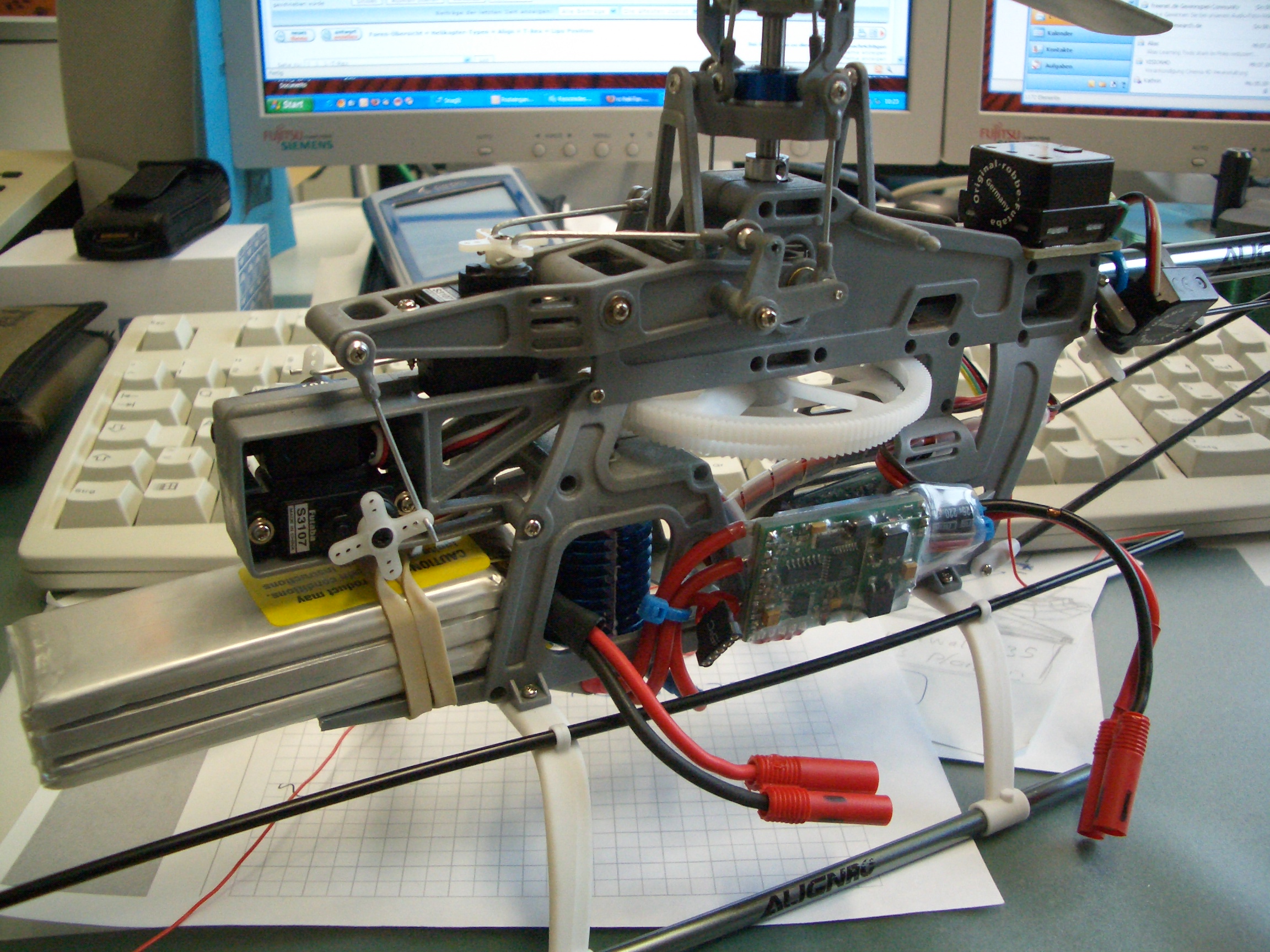

Ich habe meinen Akku ganz bis an den Motor rangeschoben (so 1 bis 2 mm sind dann noch Luft, wegen Scheuern am Motor-Kühlblech). Habe keine Probleme mit dem Schwerpunkt (zumindest nicht wegen dem Akku)

mit dem Standard-Chassis und dem zugegebenermassen etwas schwereren SS23 mußte ich bei Verwendung von 2000er Kokams (und hinten montiertem TS30) auch 7,5g Blei an die Heckflosse kleben, um den Schwerpunkt vernünftig einzustellen.
Seitdem ich ein CFK-Chassis mit schräger Akkuauflage vorne habe, wo man den Akku geschickt verschieben kann, kenne ich das Problem nicht mehr wirklich

Hallo Ehmi,
wenn Du den Akku so legst, daß die Kabel vorne weggehen, paßt der aber wirklich saugend bis zum Motor. Zumindest meine beiden gehen rein, wenn auch etwas schwergängig. Hatte am Anfan glaube ich die vorderen 2 Schrauben am Chassis mal etwas lose - sind derweil aber wieder fest. (Der Akku paßt sich da schon an...ist ja nur max 1/10 oder so)
Grüße Wolfgang
