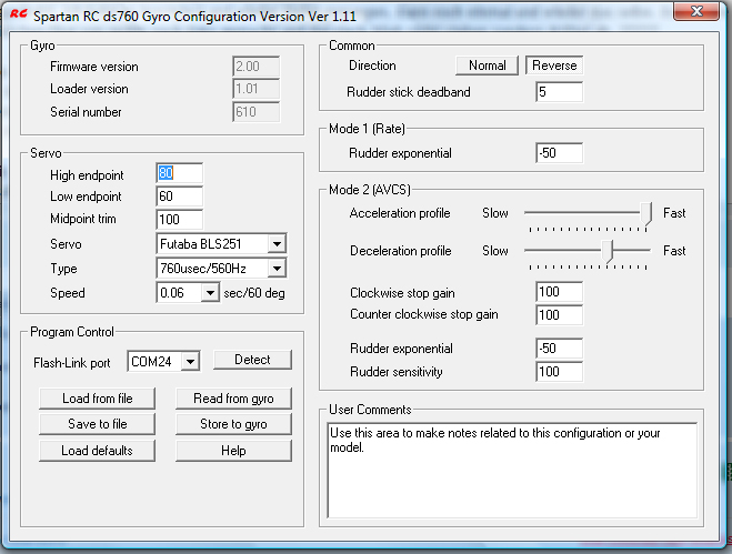

versteh die Welt nicht mehr. Habe meinen Spartan schon seit längerem in meinem 600er am werkeln und es gab bis jetzt noch nie Probleme. Heck stand immer wie angeschraubt auch bei Pitch-Stößen.
Dann habe ich den Hughes 500 drüber gesteckt und es ging auch noch prima. Keine Problem bei seitlich fliegen oder Pitch-Stössen.
Nun habe ich die Mechanik raus genommen und alle Servokabel mit Geflechtsschlauch versehen (zum Schutz der Kabel). Alles wieder eingebaut und ab zum Testflug. Kreisel arbeit normal und als ich mit etwas mehr Pitch nach oben bin hat das Heck fast 90° weggedreht. Ich habe es korrigiert und wieder tiefer gegangen. Dann noch einmal und wieder das selbe. Dann habe ich eine seitlichen Flug von rechts nach links gemacht und das Heck blieb nicht stehen sondern driftet ab. ???????
Folgende Einstellungen:
Spartan in HH Modus (Blaue LED immer an).
Kreiselempfindlichkeit über CH6 (Multiplex Cockpit SX) auf +/-70% gestellt.
Spartan Konfiguration (siehe Anhang).
Kann mir einer sagen was ich falsch gemacht habe? Versteh ich nicht mehr was hier abgeht???

mir kommt die kreiselempfindlichkeit etwas hoch vor.
Andere Leute fliegen mit ca. 35%... vll kannst du ja mal ausprobieren was passiert wenn du die etwas niedriger setzt

geh mal ein Loch am Servohorn weiter raus, deine Limits sind doch sehr niedrig.
Ansonsten, was ist den Bitte Mid-Point "100"??
Gruß Tim
#6 Re: HILFE: Spartan DS760 in T-Rex 600 mit Hughes 500
Hallo Tim,
Danke für deine Hilfe. Ich habe das originale Servohorn vom BL251 drauf und bin schon ganz außen.
Weis ich auch nicht ist so standardmäßig eingestellt. Was hast Du denn für eine Einstellung dort?Timmey hat geschrieben:Mid-Point "100"
