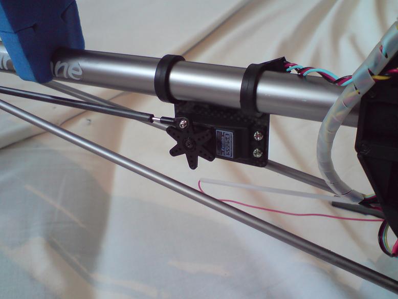

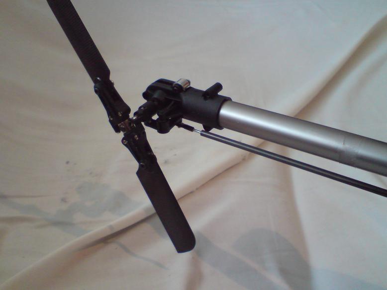

ahja ok... und woher bekomme ich so ein Carbon rohr? braucht man bei dieser Variante denn wirklich keine Halter mehr?
Und womit kürze ich so ein Carbon rohr?

im gut sortierten modellbau laden. ich hab meins vom lindinger.at
solangs massiv genug ist brauchst keine mehr. mein letztes 3mm fing am rex massiv zu vibrieren an. 5mm macht keinen mucks
ich habs mit einer stinknormalen metallsäge gekürzt, nicht gradedurch, sondern immer weitergedreht beim schneiden. sonst splitterts/fasert es ein bisschen.
du kannsts aber auch abfeilen.

5mm cfk stab wie von umlüx richtig festgestellt ablängen so, dass es plus anlenkung die richtige länge hat. In das rohr auf jeder seite eine bohrung setzen. Die anlenkungen vom original abkneifen. In diese dann vorsichtig kerben mit dem seitenschneider einarbeiten und anfeilen damit das harz hält. Harz anmischen. Die löcher im stab mit harz füllen und die bearbeitete fläche des anlenkteils auch. Die anlenkungen unter drehen einschieben überschüssiges harz entfernen. Fertig! Wem das nicht reicht, der kann noch etwas roving drumwickeln.
Ich hab das ohne roving so gemacht. Mein hurri 550 fliegt damit ohne probleme, alles bombensicher ohne abstützungen:
