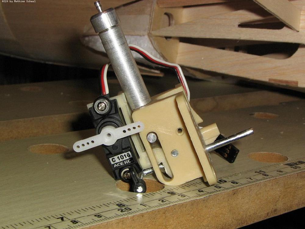

Hier zu sehen das pneumatische Bugfahrwerk. Das Servo welches direkt daran montiert ist, wird beim Einklappen um 90° mitgedreht.

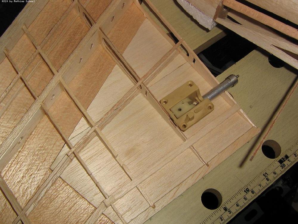

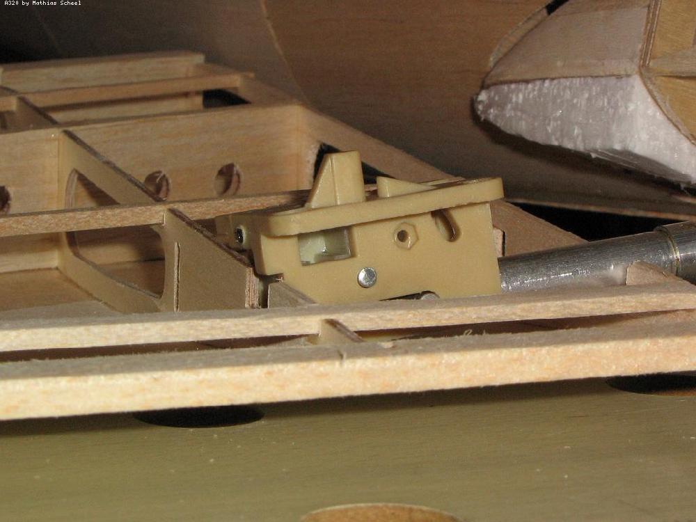

Aus der Perspektive sieht das Hauptfahrwerk in der Tragfläche eigentlich super aus...
allerdings beim Blick von der Seite sieht man, daß es einfach zu breit ist :(
Wie schon beschrieben habe ich 12mm Platz, dazu 1mm Außenhaut oben und 1,5mm Außenhaut unten, die ich notfalls einschneiden könnte. Fehlen mir immer noch
7,5mm die das Fahrwerk aus der Tragfläche rausgucken würde... und ich denke, der Luftwiederstand würde dadurch zu groß werden. Ebenfalls wäre das optisch nicht
so eindrucksvoll...

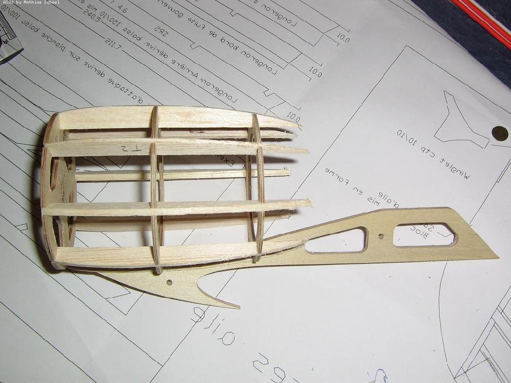

Hier zu sehen die provisorisch zusammen gesteckten Einzelteile. Zur Zeit arbeite ich an mehreren "Fronten" wie gut zu sehen ist. Einerseits bin ich an den Tragflächen
bei, dann noch am Rumpf um den erstmal halbwegs "dicht" zu bekommen und dann habe ich auch angefangen, die Turbinen zu verkleiden. Eine Tragfläche habe ich
auch schon grob verschliffen und ich muß sagen, es sieht echt gut aus!

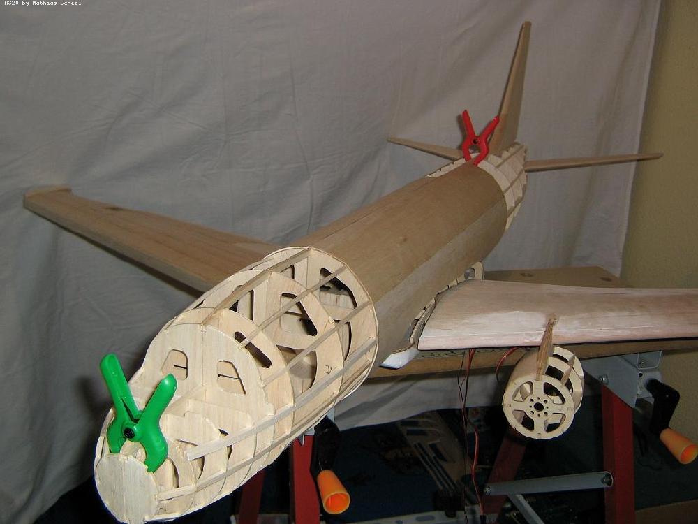

Also hier erstmal eine Frontansicht des Airliners

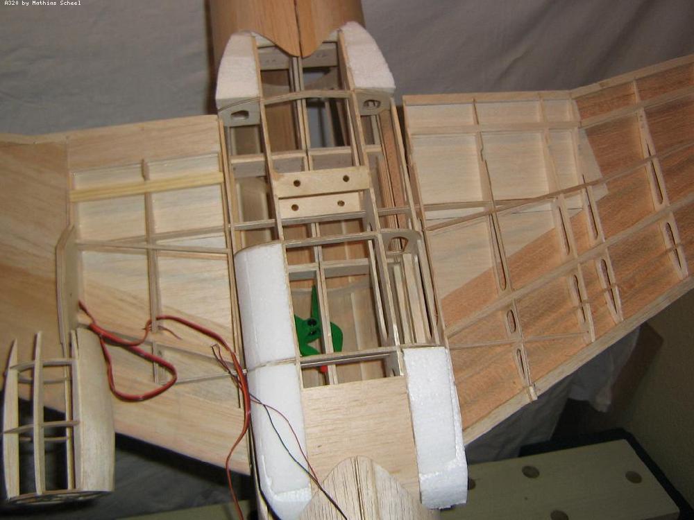

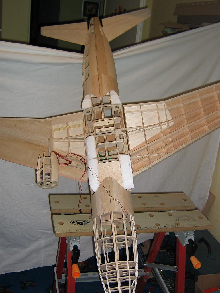

Hier zu sehen das Mittelstück, welches mittels Styroporblöcken, die später verschliffen werden, seine Kontur bekommt. Ist eine sch... ß Arbeit, darum hab ich das
erstmal etwas weiter nach hinten geschoben ^^
und noch eine Ansicht in der die Dimensionen des Fliegers erst so richtig deutlich werden. Sieht irgendwie schon richtig schnittig aus...

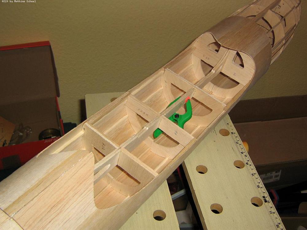

Diese Ansicht zeigt den Rumpf von unten ohne Mittelteil. Da die Tragflächen und das Mittelteil miteinander verklebt werden, wird die kompette Fläche hier
hineingeschoben und an 4 Positionen verschraubt.

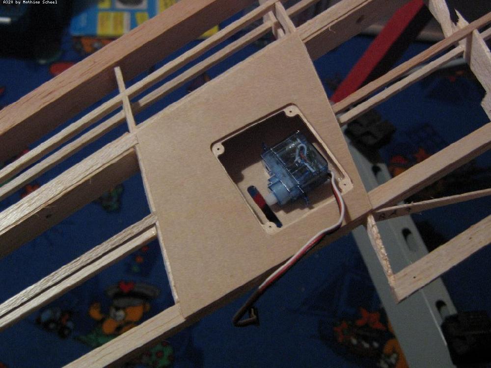

Das in den Tragflächen ziemlich wenig Platz ist, habe ich nicht nur beim Fahrwerk mitbekommen. Selbst mit den kleinen 8mm Servos ist es eine echte Fummelei! Hier
mal ein "preisgünstiges Japan-Servo" im Servoschacht. Habe mittlerweile für die Querruder 2x Dymond D60 gekauft. Werde sie in einen Schrumpfschlauch packen und
dann hier einkleben.

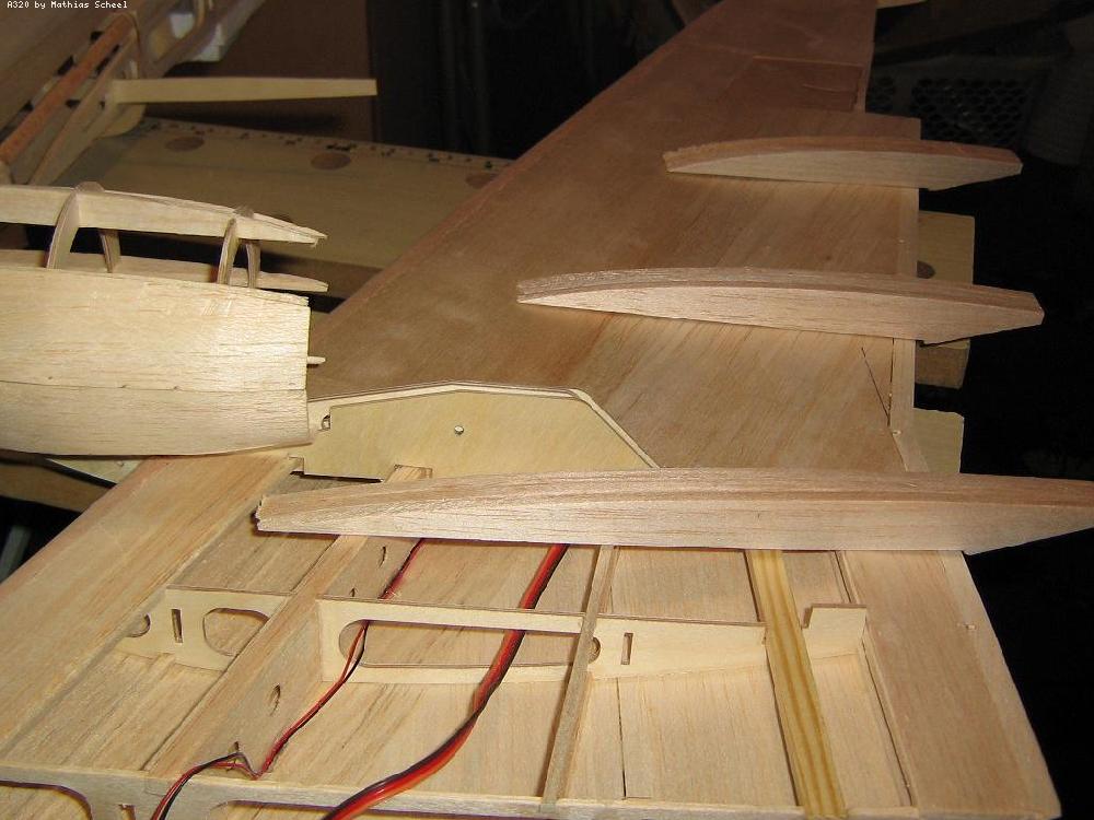

Ein Bildchen wollte nicht mit... Hier nochmal eine Ansicht der Tragflächen mit dem Mittelteil. Ich habe zuerst versucht, die Kontur des Mittelteiles aus Balsablöcken herzustellen (im Bild zu sehen). Allerdings würde das Teil dann ziemlich schwer werden und daher bin ich auf Styropor umgestiegen. Werde die Balsateile wieder rausnehmen.
