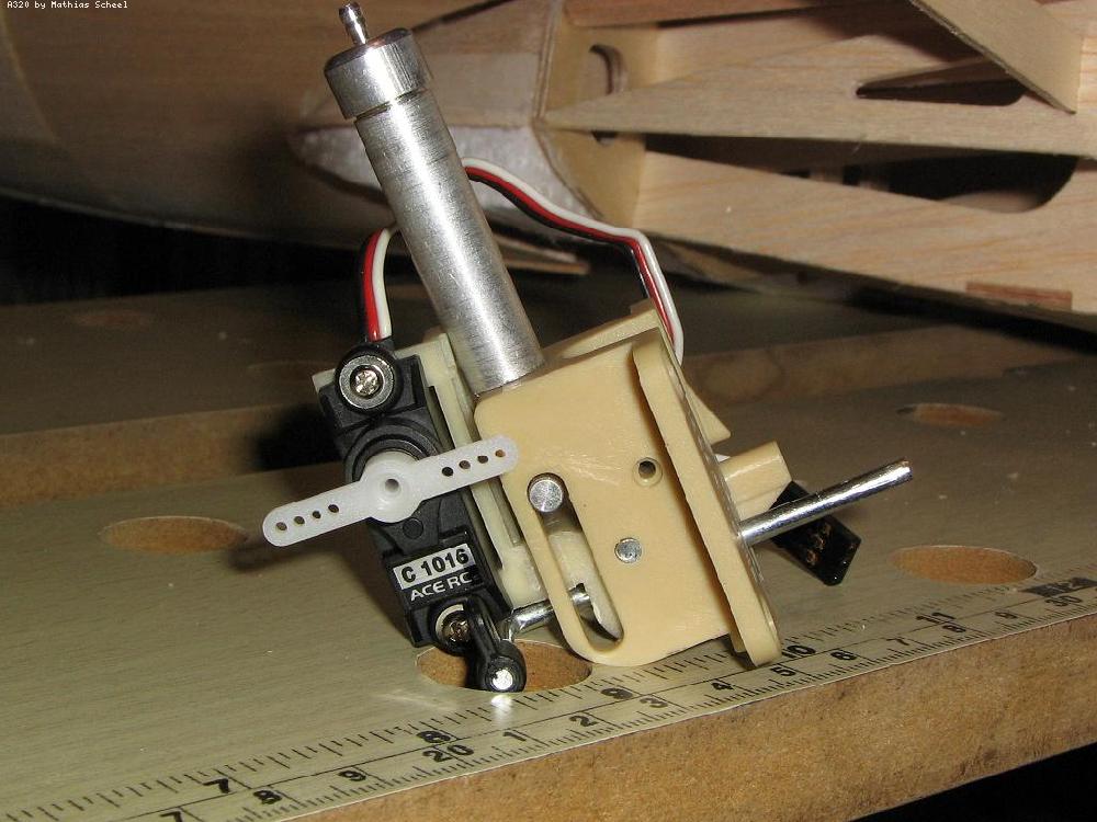

Hier zu sehen das pneumatische Bugfahrwerk. Das Servo welches direkt daran montiert ist, wird beim Einklappen um 90° mitgedreht.
- +Bugfahrwerk_stehend.jpg (96.52 KiB) 5098 mal betrachtet

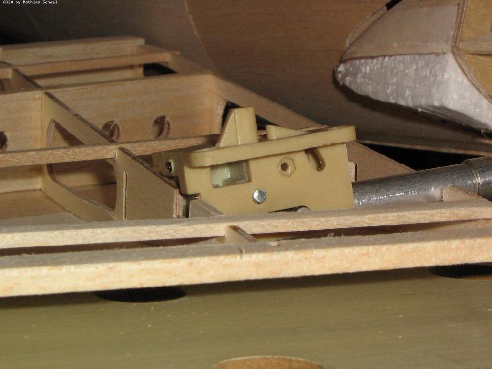

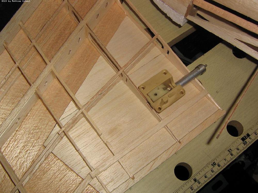

Aus der Perspektive sieht das Hauptfahrwerk in der Tragfläche eigentlich super aus...
- +Fahrwerk.jpg (128.17 KiB) 5101 mal betrachtet

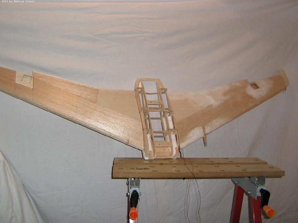

allerdings beim Blick von der Seite sieht man, daß es einfach zu breit ist
Wie schon beschrieben habe ich 12mm Platz, dazu 1mm Außenhaut oben und 1,5mm Außenhaut unten, die ich notfalls einschneiden könnte. Fehlen mir immer noch
7,5mm die das Fahrwerk aus der Tragfläche rausgucken würde... und ich denke, der Luftwiederstand würde dadurch zu groß werden. Ebenfalls wäre das optisch nicht
so eindrucksvoll...
- +Fahrwerk_seitenansicht.jpg (79.25 KiB) 5098 mal betrachtet

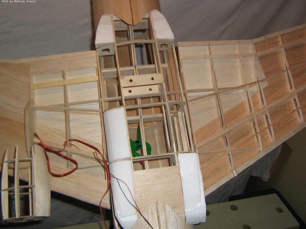

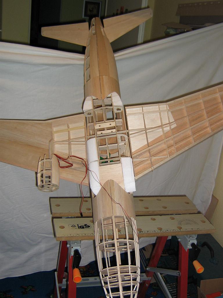

Hier zu sehen die provisorisch zusammen gesteckten Einzelteile. Zur Zeit arbeite ich an mehreren "Fronten" wie gut zu sehen ist. Einerseits bin ich an den Tragflächen
bei, dann noch am Rumpf um den erstmal halbwegs "dicht" zu bekommen und dann habe ich auch angefangen, die Turbinen zu verkleiden. Eine Tragfläche habe ich
auch schon grob verschliffen und ich muß sagen, es sieht echt gut aus!

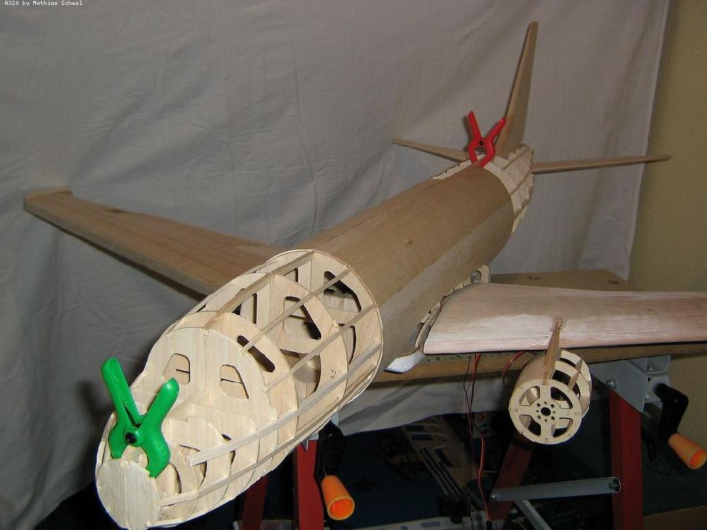

Also hier erstmal eine Frontansicht des Airliners
- +komplett_NW2.jpg (74.35 KiB) 5098 mal betrachtet
Hier zu sehen das Mittelstück, welches mittels Styroporblöcken, die später verschliffen werden, seine Kontur bekommt. Ist eine sch... ß Arbeit, darum hab ich das
erstmal etwas weiter nach hinten geschoben ^^
- +komplett_unten.jpg (83.52 KiB) 5097 mal betrachtet
und noch eine Ansicht in der die Dimensionen des Fliegers erst so richtig deutlich werden. Sieht irgendwie schon richtig schnittig aus...
- +komplett_unten_stehend_hochkant.jpg (105.12 KiB) 5098 mal betrachtet
Diese Ansicht zeigt den Rumpf von unten ohne Mittelteil. Da die Tragflächen und das Mittelteil miteinander verklebt werden, wird die kompette Fläche hier
hineingeschoben und an 4 Positionen verschraubt.
- +Rumpf_unten.jpg (87.18 KiB) 5100 mal betrachtet

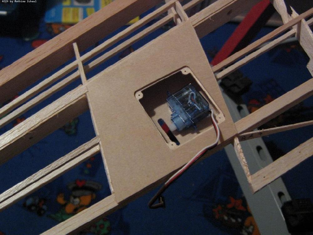

Das in den Tragflächen ziemlich wenig Platz ist, habe ich nicht nur beim Fahrwerk mitbekommen. Selbst mit den kleinen 8mm Servos ist es eine echte Fummelei! Hier
mal ein "preisgünstiges Japan-Servo" im Servoschacht. Habe mittlerweile für die Querruder 2x Dymond D60 gekauft. Werde sie in einen Schrumpfschlauch packen und
dann hier einkleben.
- +Servoschacht.jpg (93.37 KiB) 5098 mal betrachtet

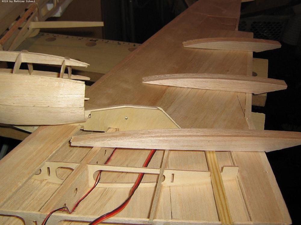

Testweise habe ich auch mal auf die bereits verschliffene Tragfläche die .. öhm wie heißen die Dinger noch gleich? ... Naja, die müssen eh noch auf Kontur geschliffen
werden, bevor ich sie anbauen kann ^^
- +TF_mit_aufbauten.jpg (91.42 KiB) 5097 mal betrachtet

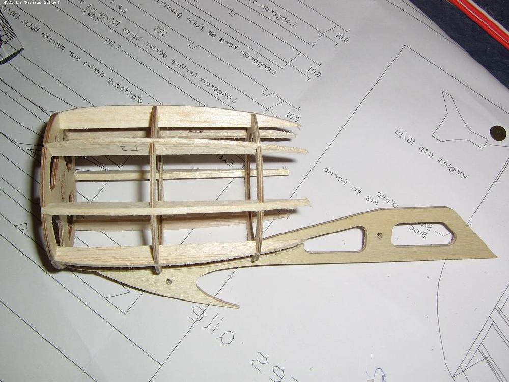

Darf ich präsentieren: die "Turbine" im Rohbau. zu Testzwecken werde ich sie mit einem Motor und Propeller ausrüsten. (Impeller-Antrieb kostet ca. 300€) Da die
Halterung mittels 2 Schrauben an der Tragfläche befestigt wird, kann ich das später mit wenigen Handgriffen umbauen.
- +Turbine.jpg (101.4 KiB) 5099 mal betrachtet
