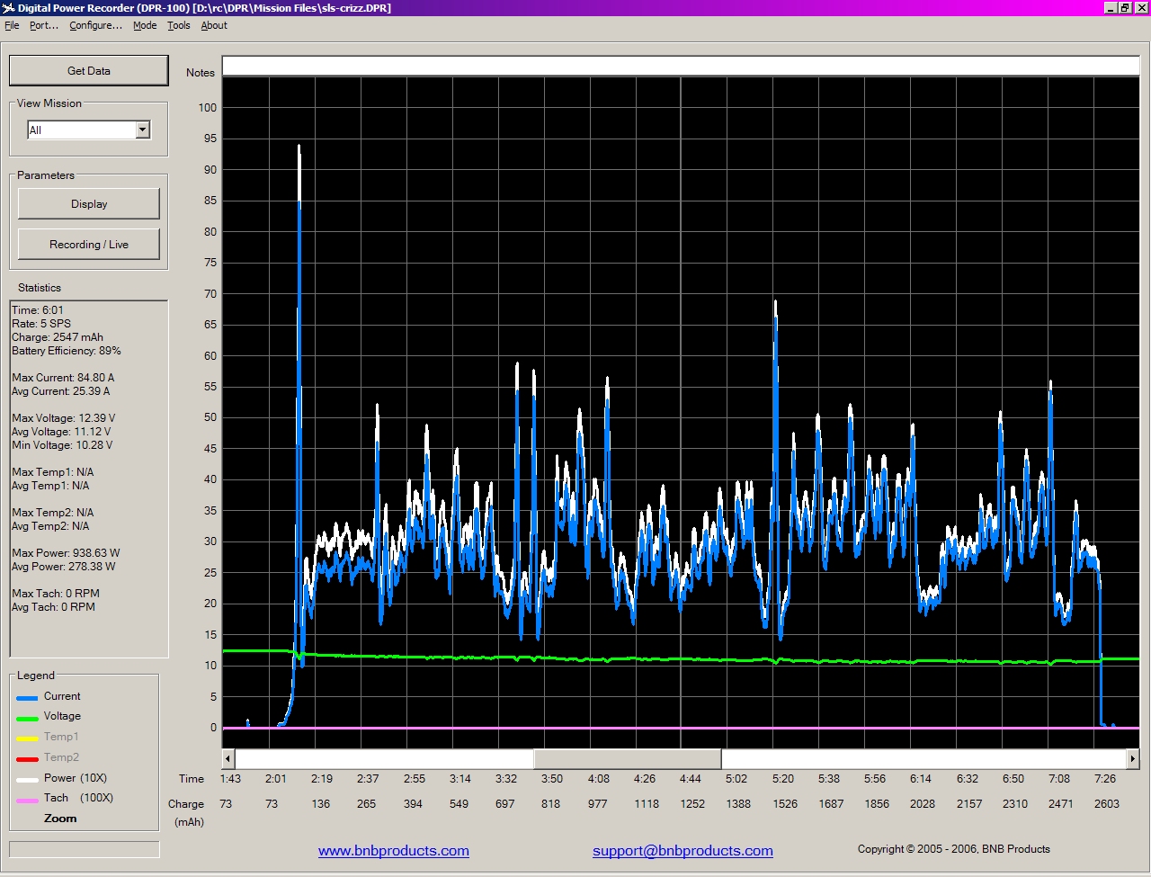

gestern mal wieder bischen mit Log geflogen.
Setup: CC-60 (LV) am 3026/1210 Scorpion mit 20 zu 96 Riemenrad an 3s im Lipoly. (BEC über µBEC/Turnigy)
Habe Anlaufströme von umrum 80A ... :shock: dann pendelt es sich eher "übliche" Werte zwischen 20-30, Peaks auch mal 65A ein.
Habe schon mal öfters mit Motor-Start-Power usw experimentiert... läuft eigentlich schön hoch - zuckt am Anfang mal gaanz leicht und schnurrt dann los.
PWM habe ich extra so hoch, bleibt der Motor kühler (der regler kann das gut ab - bleibt kaum Handwarm)
Voll Krasses Log hier:
hier das Setup vom Regler (SW 2.1)

sind diese Peaks normal? Der Rest - Regeln, Anlaufen usw ist ja wunderbar
Hat noch jemand Logs vom CC im Fix-RPM?
Das Phänomen - wenn auch nicht soo ausgeprägt - gibts auch mit dem 60er am SH-SS22 mit 3s im RoXXter 11, Scorpion 3026-880 mit 6s am 60er LV im Protôs, und war auch im 33er RoXXter - da aber mit 85HV am OBL mit 6s
Grüsse Wolfgang

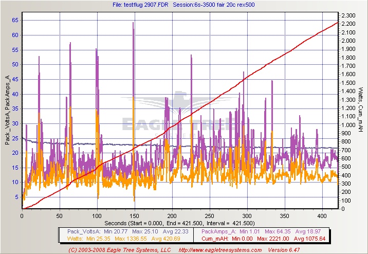

#2 Re: CC/Phoenix Mega-Peak beim hochlaufen
Ich hab am 80er CC Anfangspeaks von knappen 30 A, PWM ist auf 8 kHz wegen dem Heckpendeln - muß ich mal hochstellen, hab ja die eigentliche Ursache eliminieren können, dann müßten jetzt auch höhere PWM-Rates funzen.
6s-3500 20c fair rex500.jpg (198.04 KiB) 234 mal betrachtet
