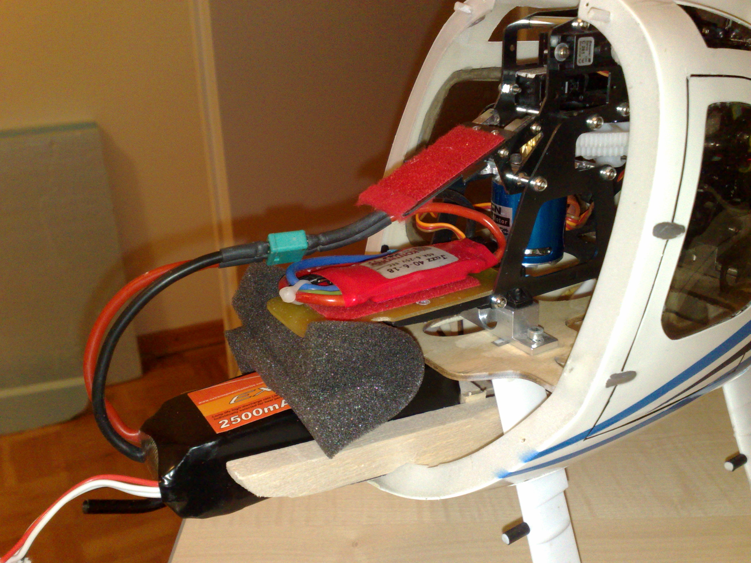

Auch wenn etwas spät. Hier meine Lösungsvorschläge. Sie haben bei mir sehr geholfen.
1. Gescheite Lipo Halterung
2. Gummiegelagertes Heck
kfo-heli
Beiträge: 2321
#19 Re: TRex 450 in Hughes 500 E mit Schüttelfrost
Beitrag von kfo-heli »
schöne ALU-Halterung für die Mechanik - selber gemacht ?

Wow, formschöne ALU-Halterungen,
da können meine aus "Gebiss-Kunstoff" nicht mithalten - aber Sie funktionieren :-).
Habe heute den Heli getestet und bin begeistert von der Laufruhe :-).
Danke nochmals für Eure Ratschläge - Danke auch an meine Frau, die mir die Kunstoff-Halterungen gemacht hat - muss hier auch
nochmal extra erwähnt werden :lol:
