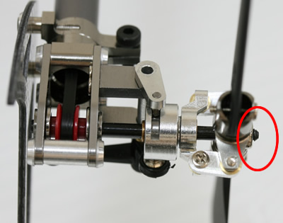

Wie stellt man bei dem Kleinen am Heck die mechanische Null ein?
Kenne das indem der Anlenkhebel auf ca.90 Grad stellt dann steht die Heckhülse so ziemlich inder Mitte auf der Welle.
Bei dem Gaui steht sie fast auf einer Seite am Anschlag bei dieser vorgehensweise.
Wir habt ihr das gelöst?

Hallo Axel,
hier musste ich mir auch Hilfe holen ...
Du musst nur die hinteren Blatthalter weiter nach außen drehen und dann mit der Mutter anziehen. Bei mir (das Bild ist nicht von mir) steht das Gewinde nicht heraus! Dann hast du die 5 Grad Vorspur und den Anlenkhebel auf 90 Grad und die Einstellung ist perfekt!
lg Werner
lg Werner
- Gaui Heck
- gaui2.jpg (31.02 KiB) 2612 mal betrachtet
