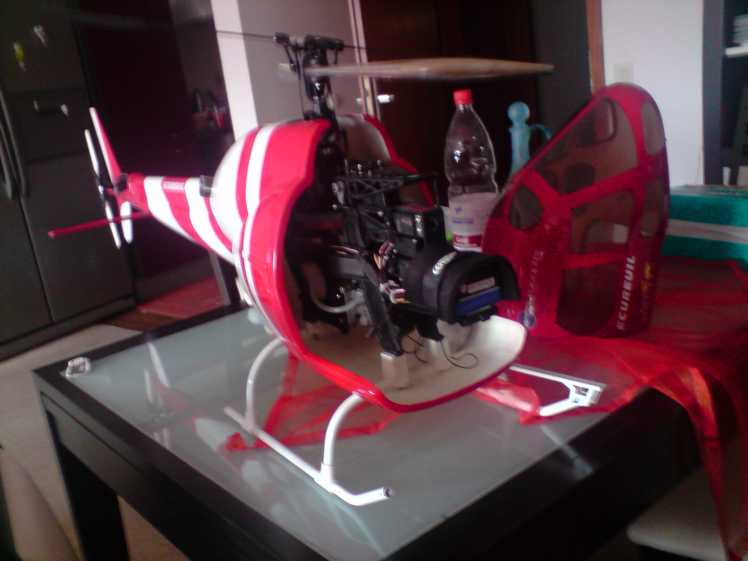

#7 Re: Raptor Heck dreht weg TG7000
ooh das wäre super. Ich mach mal ein Bild von meinem und stelle es auch rein. Ich weiss echt nicht, wieso das diesmal nicht geklappt hat. Ich habe ein Raptor 30 und habe es in ein Ecureuil gepackt. Nach dem ausbauen des Hecks und Gestänge habe ich nicht mehr Frieden gefunden.

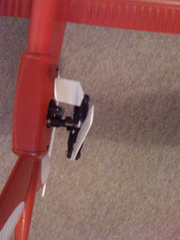

Hi hasansemra2, hier das versprochene Bild.
Grüße Kay

#10 Re: Raptor Heck dreht weg TG7000
wow, das ist ja mal gut erklärt. Das wird sicherlich auch für andere interessant sein.

#11 Re: Raptor Heck dreht weg TG7000
Nun ist es soweit. Heck ist bombenfest. Ich danke Euch.
Vor dem Abhelben hate ich ein ungutes Gefühl, weil die Blätter nun wirklich so aussehen, als würde er sich gleich wieder anfangen zu drehen.
Aber es ist geschafft.
Es ist ein Traum, die Ecureuil fliegen zu sehen. Ich mache noch ein paar Bilder in der Luft, das will ich Euch nicht vorenthalten.

#14 Re: Raptor Heck dreht weg TG7000
vorab schon mal Paar neue Bilder des Hecks....
